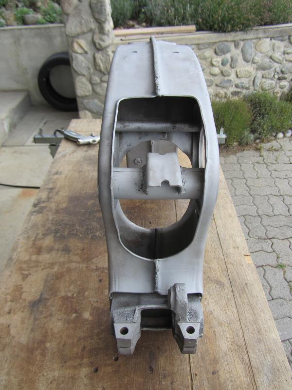

Le berceau est bien défoncé dans sa partie inférieur, au cours de sa vie il n'a pas toujours été bien traité.

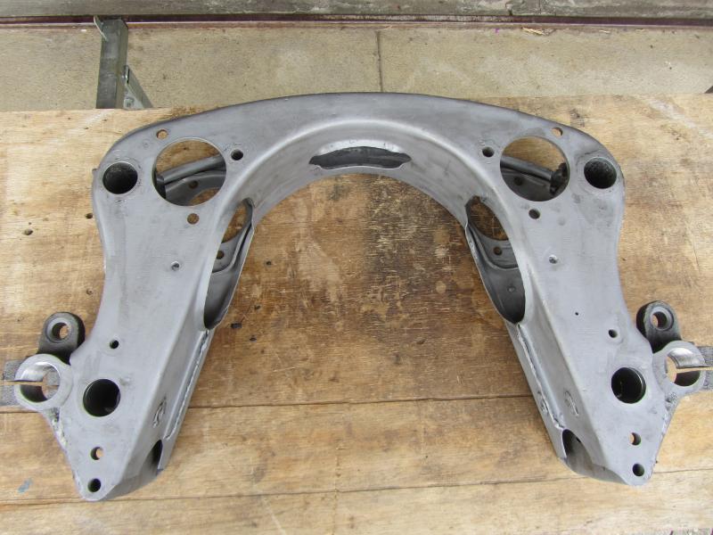

Le même berceau après de longues heures de nettoyage.
Je suis arrivé à redresser le fond du berceau sous un presse hydraulique, mais au préalable j'ai boulonné un petit gabarit avec de grosses entretoises soudées pour éviter qu'il puisse se déformer lors de l'opération.
Tav 9.jpg [ 60.16 Kio | Vu 36873 fois ]
Tav 10.jpg [ 57.64 Kio | Vu 36976 fois ]

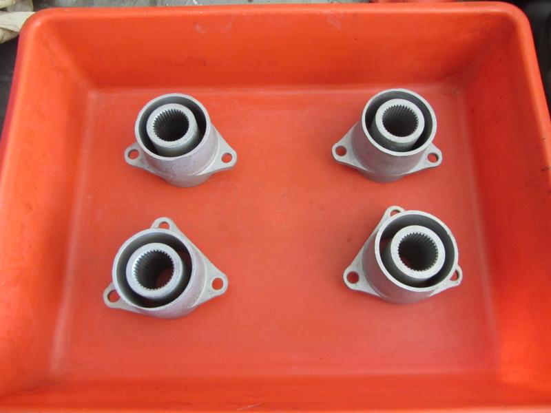

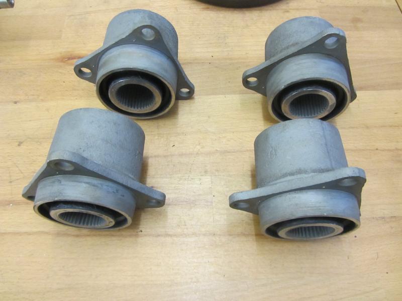

Les silentblocs n'avaient aucune corrosion, j'ai pu déposer les arbres cannelés sans difficulté sous une pression de 10 T. J'ai choisi l'option vulcanisation à neuf qui me permet de conserver mes pièces en bon état.
Tav 11.jpg [ 39.8 Kio | Vu 36859 fois ]

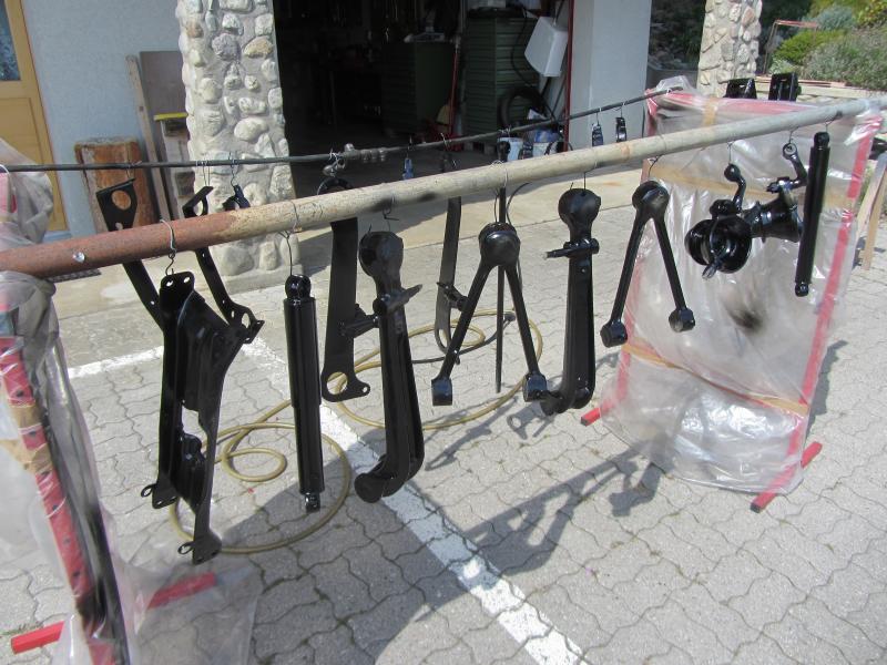

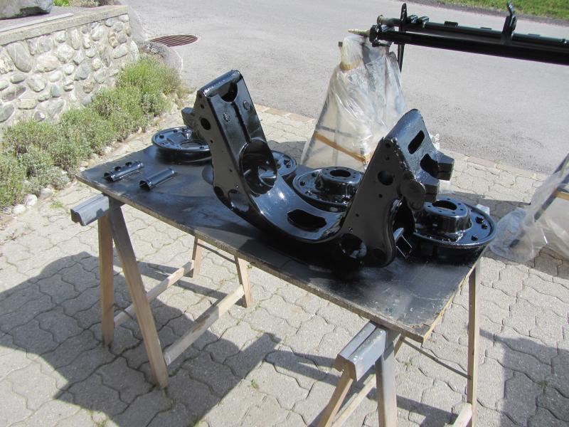

Puis un samedi de beau temps pour la peinture en extérieur.
Tav 14.jpg [ 85.1 Kio | Vu 36863 fois ]
Tav 15.jpg [ 88.43 Kio | Vu 36982 fois ]

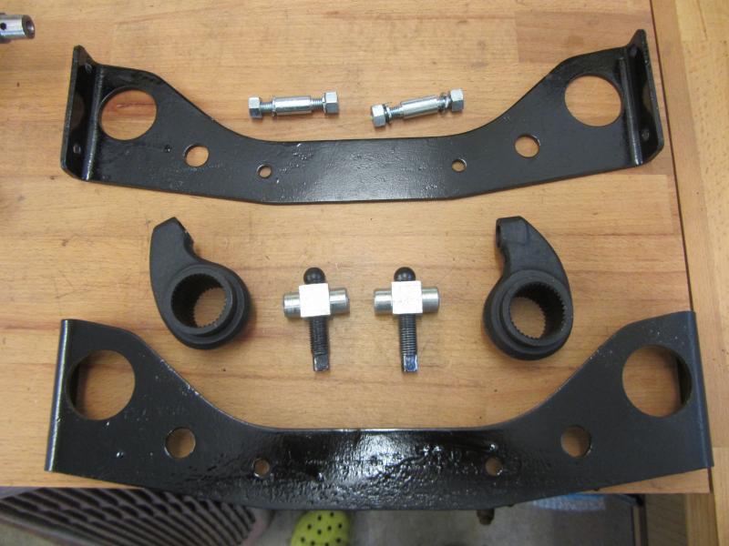

Je peux commencer le remontage, la partie plaisir. :D Ici la traverse d'ancrage des barres.
Tav 16.jpg [ 62.07 Kio | Vu 36914 fois ]
Tav 17.jpg [ 47.64 Kio | Vu 37003 fois ]
J'ai reçu mes silentblocs vulcanisés, un excellent travail réalisé par nos amis Belges :wink:
Tav 18.jpg [ 53.07 Kio | Vu 36922 fois ]

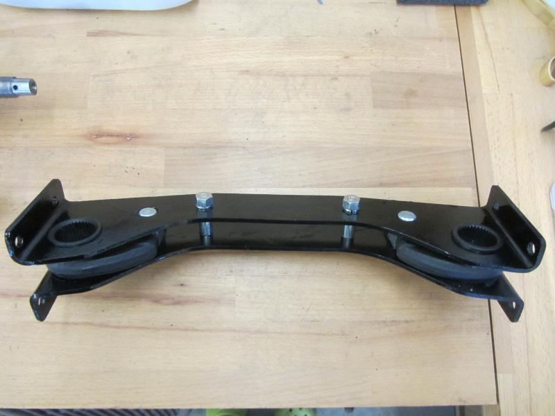

Le berceau peu être remonté, la précontrainte des silentblocs et le décalage des bras sont corrects, je peux remonter les mêmes cales.
Tav 19.jpg [ 74.13 Kio | Vu 36936 fois ]

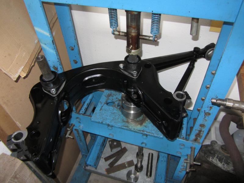

Je passe le berceau sous la presse après avoir enduit le tout de graisse graphitée, 8 T au remontage.
Tav 20.jpg [ 61.95 Kio | Vu 37065 fois ]

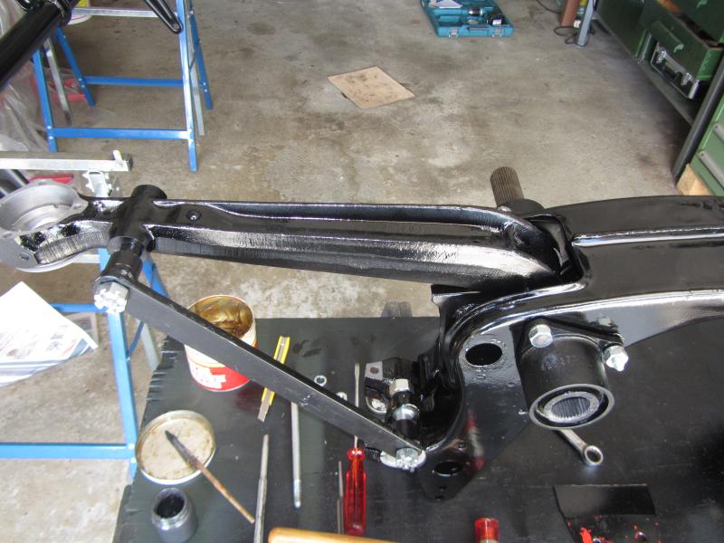

Suite du remontage du train-avant. Les 2 bras inférieurs sont remontés dans le berceau.
Tav 21.jpg [ 87.79 Kio | Vu 36820 fois ]
Tav 22.jpg [ 80.07 Kio | Vu 36781 fois ]
Tav 23.jpg [ 79.97 Kio | Vu 36687 fois ]
