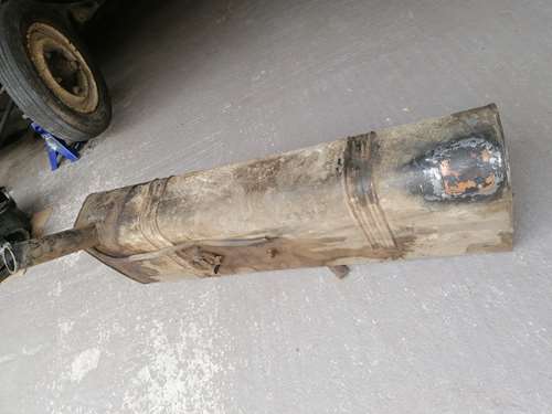

YVESD a écrit:
Et le fameux réservoir d'essence ?
Le voilà Yves, on voit bien la fermeture de la goulotte sur la gauche.
Une preuve de plus de la modification de la malle ouverte.
Maintenant que j'ai tout déshabiller on voit mieux le travail du carrossier sur la malle et c'est vraiment du bon boulot, seul les deux cordons verticaux sont apparents. Je me demande s'il n'y aurais pas moyen de faire amoindrir où disparaître leurs aspérités sans fragiliser la soudure ?

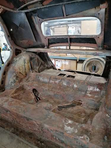

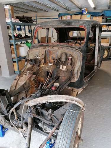

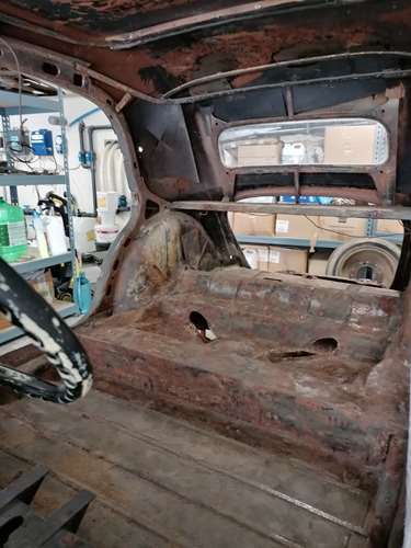

Bon! ca avance un peu
Le carrossier que j'avais en vue s'est avéré être un fieffé margoulin qui m'a annoncé 1 ans d'attente et un devis à 10.000, de manière de dire qu'il n'avais pas envie. Encore un pas franc du collier.
Après + visite je pense en avoir trouver un qui fera l'affaire et qui accepte que je fasse toute la prépa du nettoyage.
Coté moteur le mécano a fini l'autopsie, verdict : les segments et bien tous les joints bien sur et pour la boite qui faisait un bruit de moulin a café sur toutes les vitesses se sera les roulements.
Je vais quand même lui demander ce qui a pu provoquer cela.
Reste quelques périphériques à contrôler et je ne devrais pas trop mal m'en tirer.
J'ai récupérer tout ce qui pouvait être à sabler et à peindre de quoi m'occuper :)
Il me reste qql bricoles à retirer du compartiment moteur + le circuit hydro puis l'ensemble du circuit elec et le tableau de bord, en gros que du bonheur :D

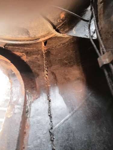

emmanuel34270 a écrit:
Excellent, ça avance à grands pas !
Essaie de poster une photo des cordons de soudures, ils faut savoir que d'origine les 2 côtés de la caisse sont assemblés par soudure électrique à la partie arrière emboutie séparément. Les cordons sont ensuite meulés mais seulement à l'extérieur.
On voit très bien les méthodes d'assemblage des caisses dans le film Autopolis.

Bonjour à tous
Emmanuel, le réservoir à bien été réemployé comme quoi rien ne se perdait, et la main d'œuvre coutait moins cher que de remplacer le réservoir par un plus récent.
L'autre goulotte a forcément été modifiée pour échapper à l'ouverture du coffre.
Pour les soudures pourquoi les atténuer, elles sont la preuve de la modif ?
Détail intéressant également, en transformant l'arrière pour l'ouverture de la malle, le carrossier à réalisé deux ouvertures dans le plancher du coffre pour accéder au rhéostat de jauge du réservoir et au branchement du raccord Banjo de la conduite d'essence, ces ouvertures n'existent pas sur les malle borgne.

Marc, c'est un des deux cordons de la malle

MessagePosté: Dim 25 Avr, 2021- 19:54
Inscription: Sam 03 Avr, 2021- 05:17
Messages: 152
Localisation: Montpellier
Il part environ 15cm plus haut en dessous de l'arête horizontale qui est sous la lunette AR puis elle descend jusqu'en bas.
C'est bien cette photo que tu voulais ?
