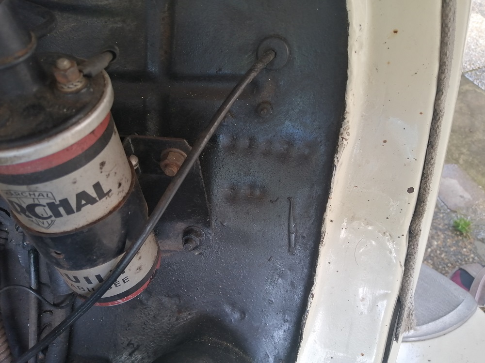

bonjour a tous,
j'ai pris une photos du n° gravé a coté de la bobine mais je pense qu'il faudrais grater la peinture pour mieux distinguer les chiffres
IMG_20210517_122701.jpg [ 214.55 Kio | Vu 11557 fois ]

Ben oui déjà dis il y a quelques semaine et en principe le petit en dessous doit être 11 B

En principe le numéro est frappé à l'envers

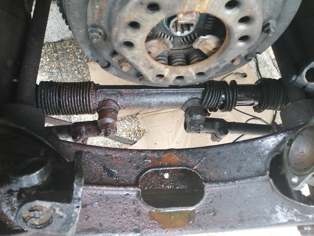

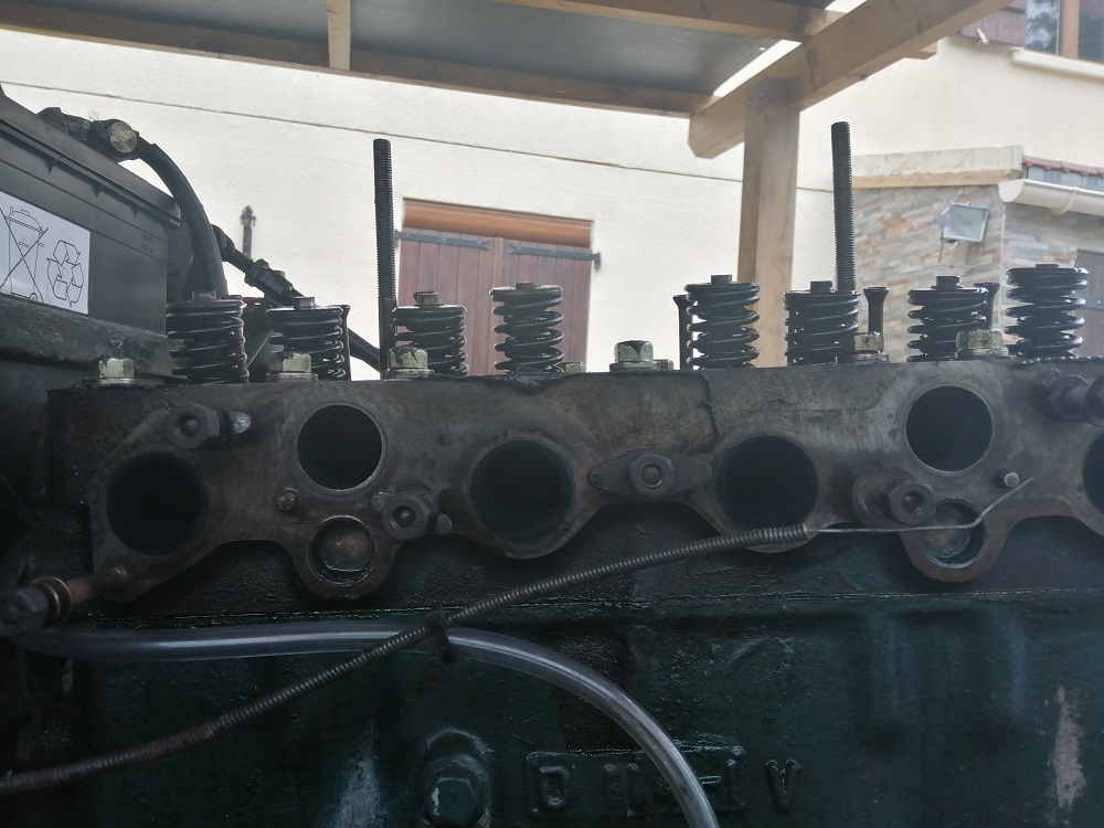

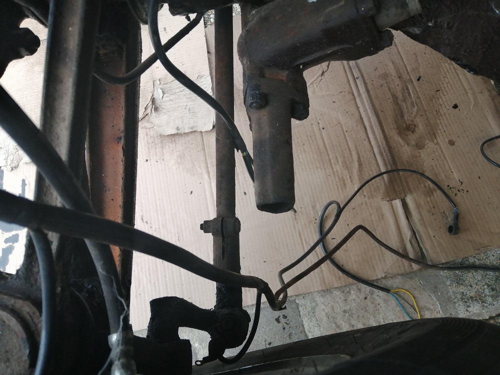

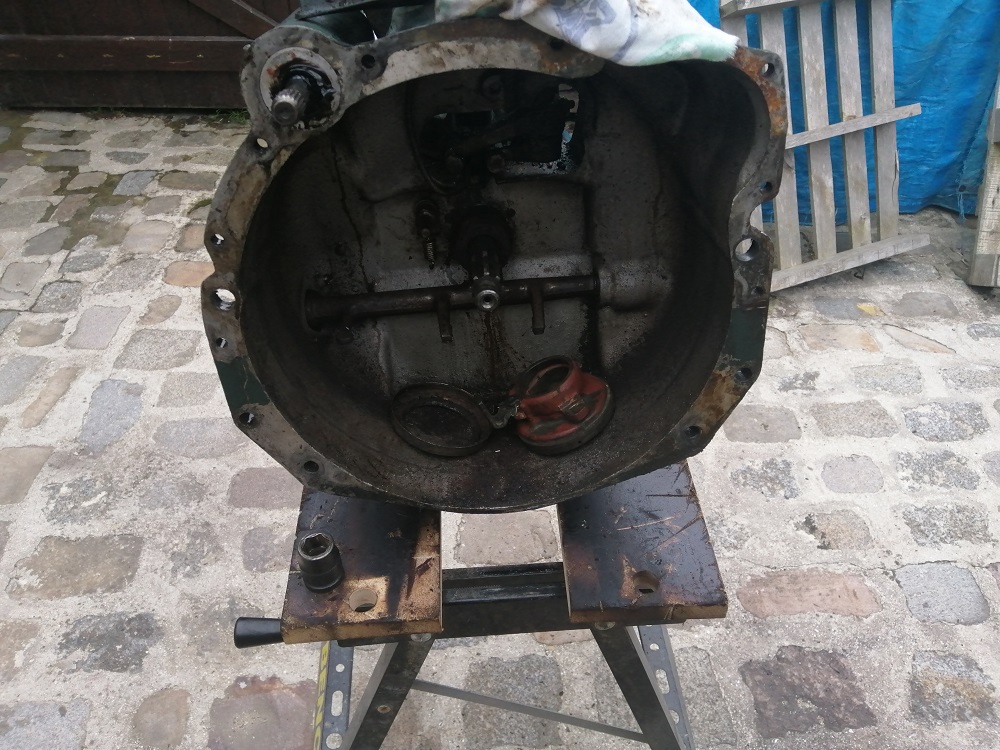

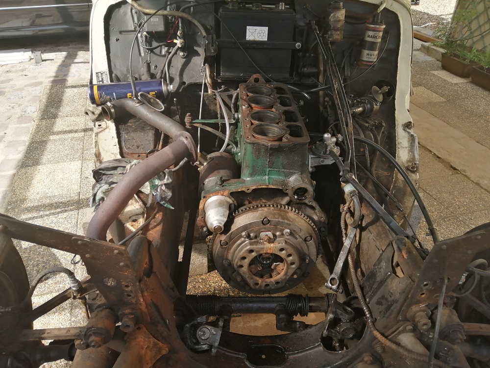

bonjour tous le monde ,
mon bp a entrepris un peut de restauration de carrosserie et moi la mécanique.
dépose de la bv pour le remplacement du roulement de la butée d'embrayage et du ressort de rappel
comment remplace t'on les soufflet de direction?
je me pose plein de question su la mécanique de la traction comme la différente hauteur des ressort de soupapes?
quel est l'ordre et le couple de serrage de la culasse moteur 11d ?
le réglage du jeux au soupapes?
Je m'excuse de poser toutes ces question peut êtres bête pour vous mais essentiel pour moi
IMG_20210605_164949.jpg [ 199.6 Kio | Vu 11237 fois ]
IMG_20210605_150942.jpg [ 297.34 Kio | Vu 11278 fois ]
IMG_20210605_174701.jpg [ 330.74 Kio | Vu 11192 fois ]
IMG_20210605_180555.jpg [ 284.74 Kio | Vu 11181 fois ]
IMG_20210605_180547.jpg [ 227.01 Kio | Vu 11220 fois ]

S'attaquer à une Traction sans au moins la RTA ou le Dico de Réparations me semble un peu aléatoire, ne croyez-vous pas ? Je comprends que vous ne voulez pas dépenser trop d'argent mais il faudra quand même un minimum.

Bonjour Fred, Jérome à raison, le DR est indispensable si l'on veut exécuter à bien des travaux mécaniques.
Le remplacement des soufflets de crémaillère nécessite la dépose de celle-ci et son démontage complet (en tout cas pour le gauche) ce qui de toute façon n'est pas un mal car cela permet de connaitre l'état des composants internes, rotules, tôle d'étanchéité, roulements. etc. On trouve aussi des soufflets adaptables en cuir qui ne nécessitent pas la dépose de la crémaillère mais cela n'est valable que si cet élément de sécurité est en bon état.
En ce qui concerne la culasse, c'est une spécificité du moteur 11D, les tiges de soupapes d'échappement sont 5 mm plus longues qu'à l'admission. D'où l'importance d'avoir un minimum de documentation technique.

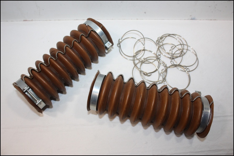

Les manchons de crémaillère de remplacement en cuir avec ressorts de maintien.
J'en ai monté sur l'une des miennes. Ne nécessitent pas de démontage de la crémaillère.
Les ramollir avec de l'huile avant la pose.
soufflets_cuir.jpg [ 104.11 Kio | Vu 11146 fois ]

Comme on l'a écrit à plusieurs reprise sur ce post, il est indispensable d'avoir quelques notions des spécificités de nos Traction en ayant la revue RTA au minimum.
Etre aussi membre de la TU permet de bénéficier des avis, conseils et éventuels coups de main des amis de la section.
Celle de l'Ile de France me parait la plus proche.
Maintenant, chacun a son propre libre arbitre et à toi d'aller à l'aventure sur la 11, avec les risques et inconvénients de ce choix.
pourquoi ceux en cuir s'ouvre en deux ?

MessagePosté: Dim 06 Juin, 2021- 19:44
Regardez l'image ci-dessus, vous comprendrez tout de suite... :wink:
