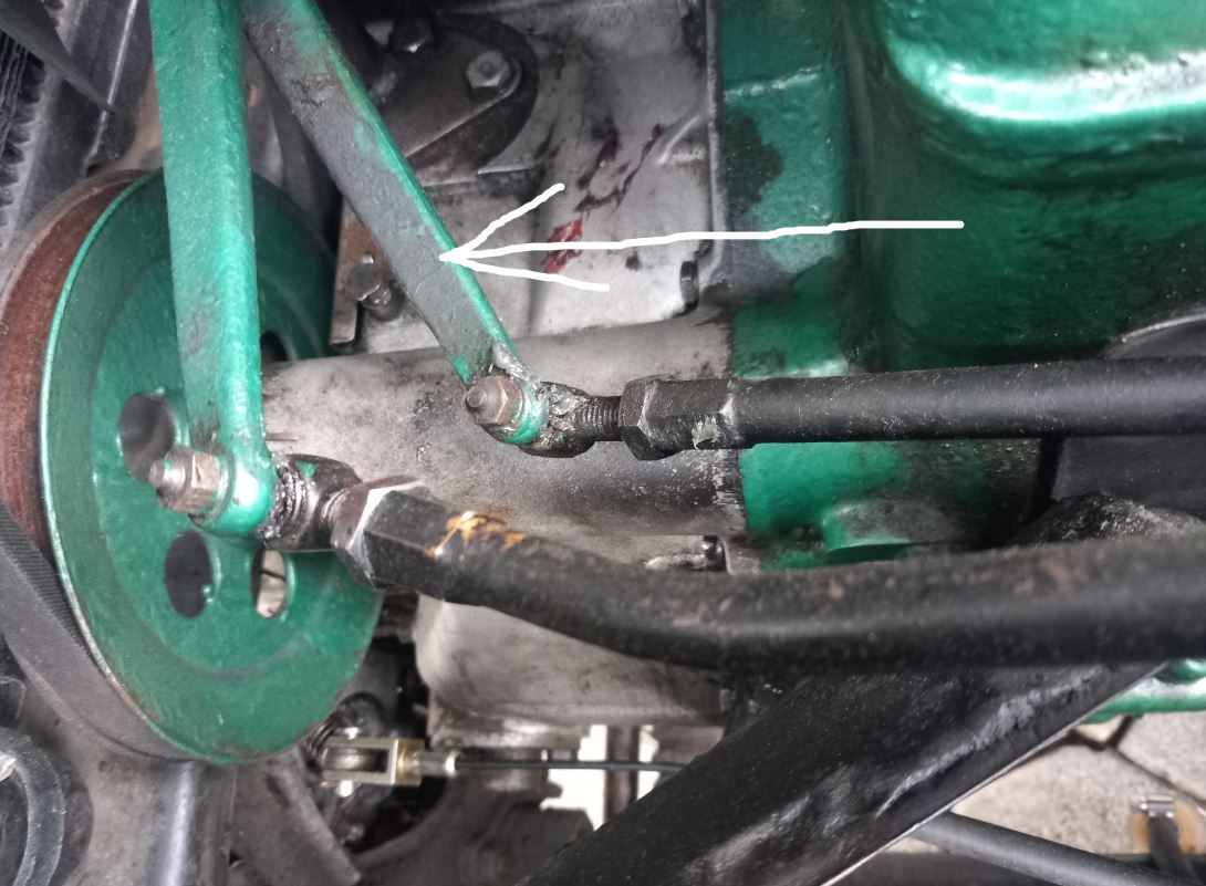

J'ai regardé la situation.
Le levier supérieur de la Tour Eiffel a beaucoup de jeu, tandis que celui du bas n'a qu'environ 5 mm. Le levier inférieur devrait-il avoir plus de jeu ?
Sinon, cela fait rarement jette de la première vitesse, il me semble que seulement si je change de vitesse superficiellement. Si je change de vitesse exactement, cela ne fait pas jette de la première vitess.
222.JPG [ 124.67 Kio | Vu 926 fois ]

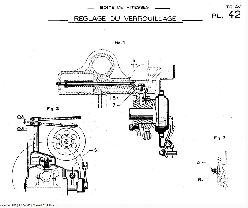

C'est peut-être une question stupide, mais quand même.

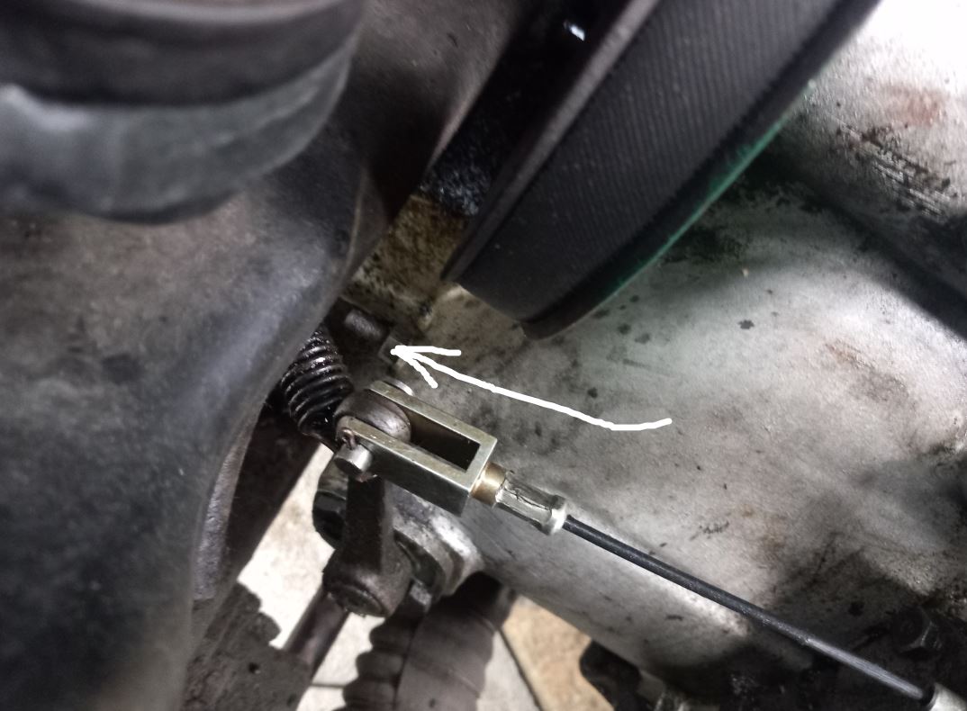

D'après le dessin sur le lien ci-dessus ou maintenant en pièce jointe. Je suppose que la vis numéro 5 (que j'ai également marquée sur la photo) est utilisée pour régler le jeu à cote "b" ?
En regardant là-bas, je ne sais pas quel cache je dois retirer.
TRefrf.JPG [ 109.85 Kio | Vu 927 fois ]
111.JPG [ 96.24 Kio | Vu 904 fois ]
