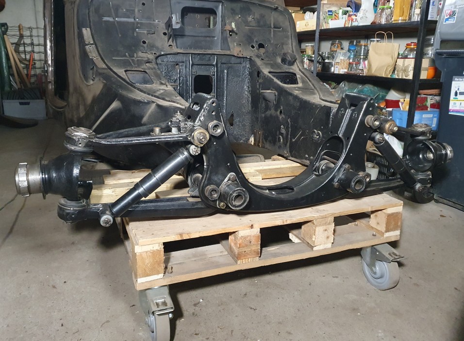

le train avant a été entièrement refait. A cette occasion, je me suis rendu compte qu'il avait bien souffert avec le bras inférieur gauche tordu et un réglage de la direction bricolé pour masquer le défaut.

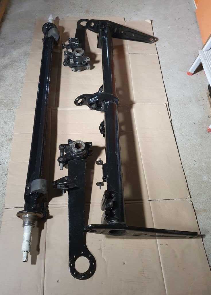

du côté de l'essieu AR, j'ai détordu l'essieu cruciforme qui avait un peu flambé et changé un silent-bloc.

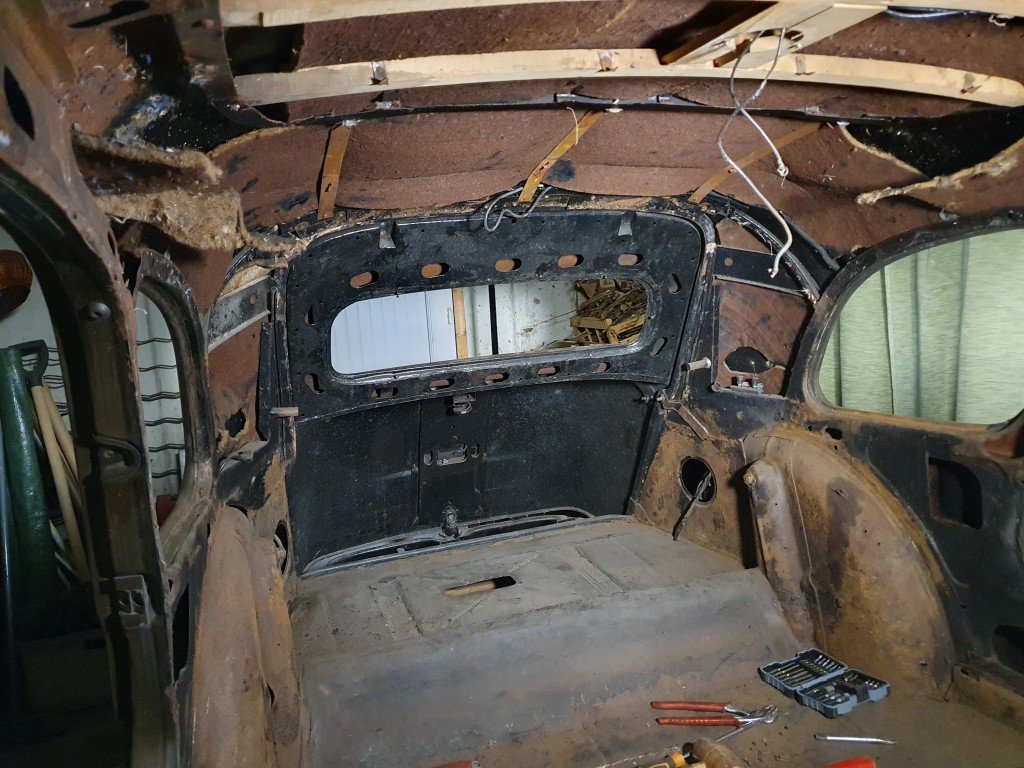

J'attaque maintenant l'habitacle, avec un déshabillage en règle des garnitures et du ciel de toit.
A cette occasion, j'ai découvert un nid de souris niché du côté droit !
