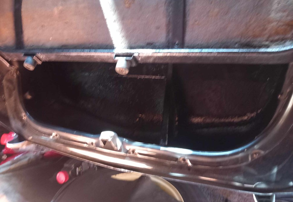

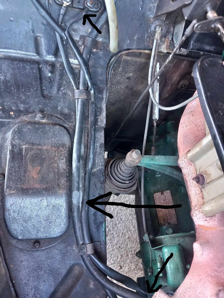

Le voici, le coupable au centre de l'image, encore une nouvelle marchandise. Pendant la conduite, les contacts sous le support de vis de contact se sont desserrés et ont commencé à perdre le contact.
Ce n'était pas seulement sa faute. Quelques jours plus tard, la voiture a de nouveau perdu le contact.
J'ai vérifié tous les contacts, et tout allait bien, mais il n'y avait plus de courant.
J'ai rappelé un ami, et après trois heures de galère, il a trouvé la cause. Le cordon d'alimentation était défectueux, ce qui coupait le courant de temps en temps.
On a peut-être résolu le problème maintenant, mais j'ai encore un peu peur que le contact se coupe à nouveau. J'espère que c'est vraiment réglé maintenant.

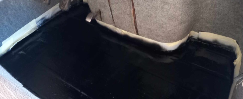

Au fait, les planchers, le plancher avant et le coffre sont peints en noir.
Comme le nouveau noir était d'une teinte légèrement différente, j'ai repeint les deux sols et par-dessus l'ancienne peinture, que j'avais auparavant matifiée.
