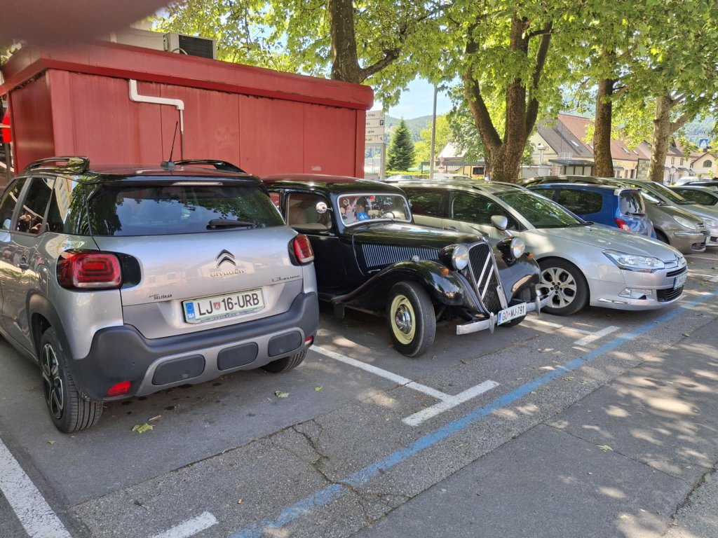

Bref, en plus de ces deux trajets, je fais souvent des courses avec TA l'après-midi.
La voiture roule, seul le tuyau de mise à niveau du lave-glace s'est détaché, ce qui a fait couler la moitié du réservoir d'eau sur le plancher de l'habitacle.
Et le voilà, entre deux cousins.
