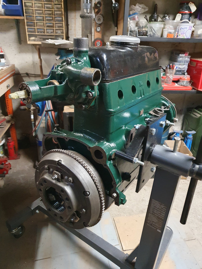

Bonnes nouvelles,
après le relevé spectrographique d'un échantillon, la peinture des premiers éléments de carrosserie en Bleu d'Islande s'avère concluante et la peinture complète de la caisse va bientôt suivre.
20251103_162434.jpg [ 260.75 Kio | Vu 2 fois ]

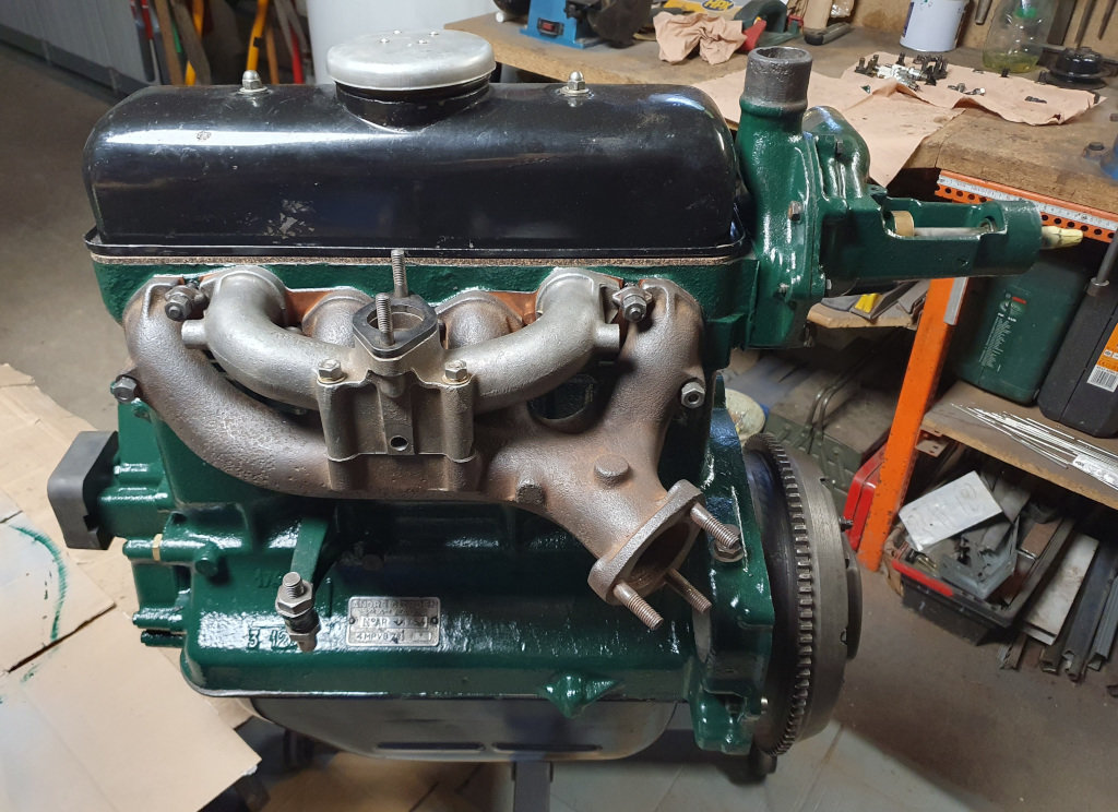

Pendant ce temps, j'en profite pour reprendre l'habillage moteur avec le montage des collecteurs d'admission et d'échappement, le volant moteur, l'embrayage, la pompe à eau, les supports moteurs, etc...
20251110_103614.jpg [ 335.05 Kio | Vu 3 fois ]
20251110_103711.jpg [ 299.32 Kio | Vu 3 fois ]
