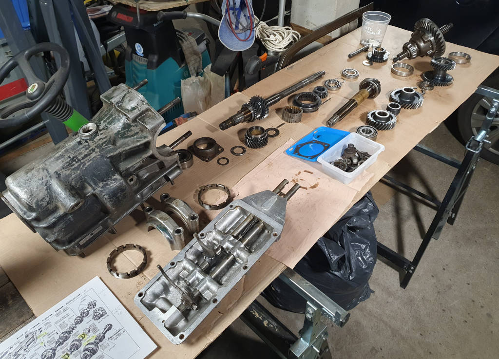

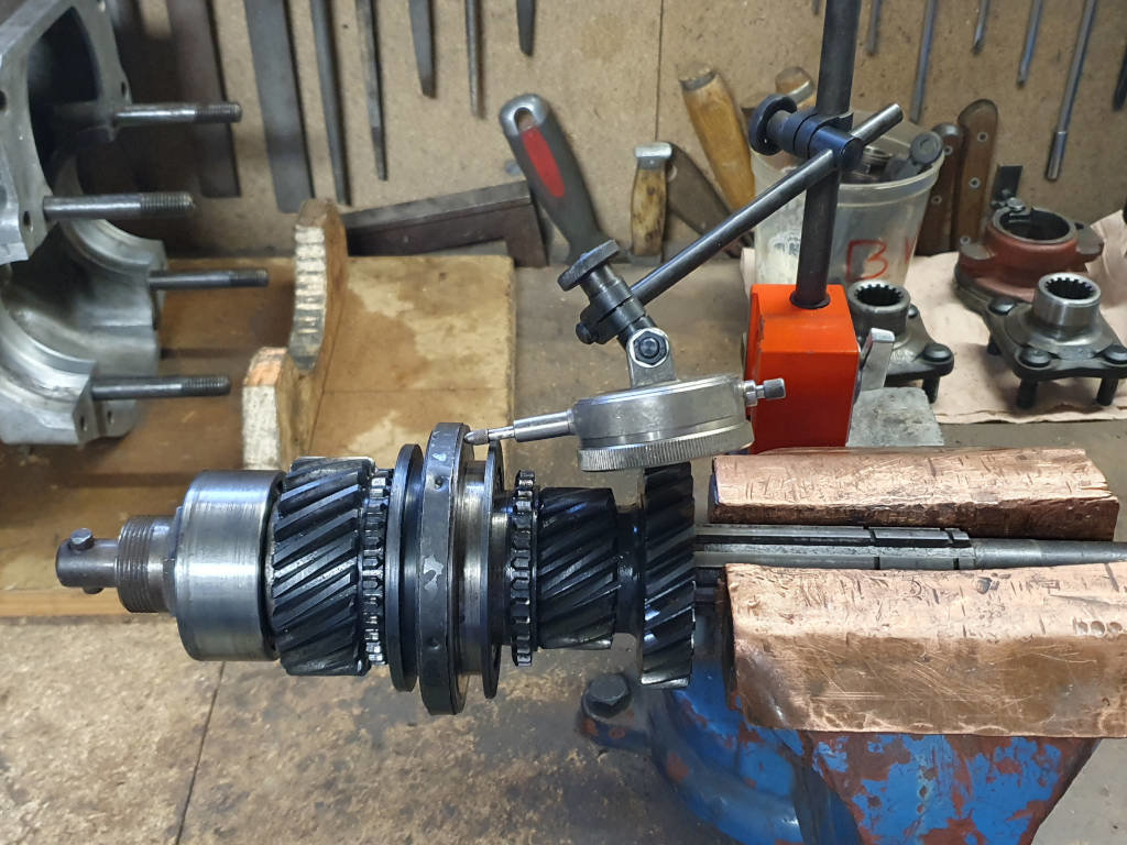

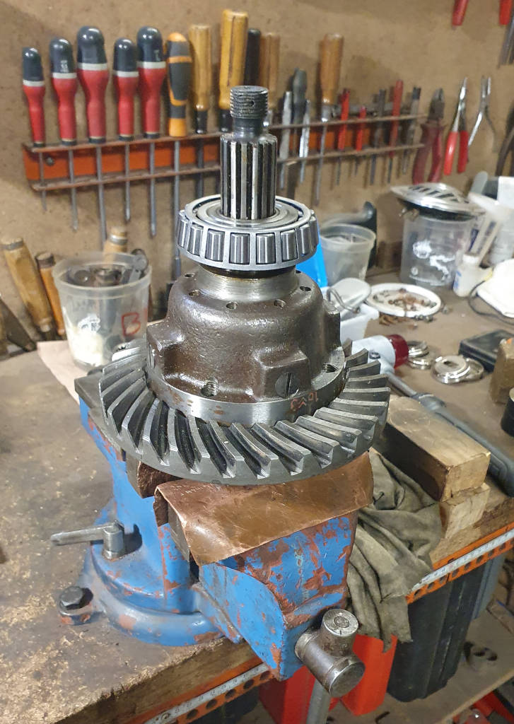

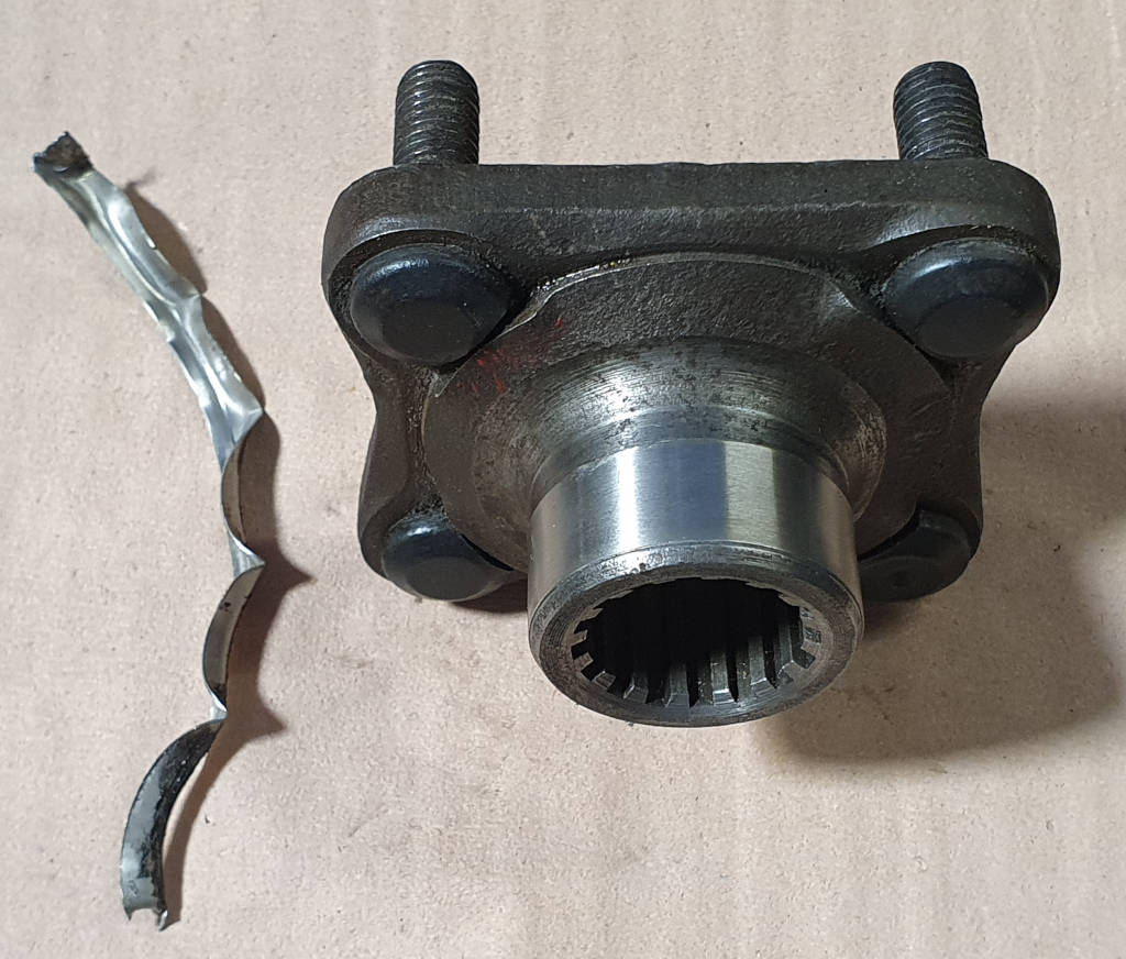

avec un peu de retard, je vous présente le dernier gros chantier qui m'a occupé ces dernières semaines. Il s'agit de la remise en état de la boite de vitesses.
En attendant le retour de la caisse, j'ai décidé d'attaquer le dernier gros morceau mécanique restant,
et là mauvaises surprise, les billes du synchro 2-3 échappées en fond de carter.
Alors qu'au départ, je pensais m'en tenir au strict minimum, ça m'a obligé à entièrement la démonter et trouver un synchro d'occasion en bon état.
J'en ai aussi profité pour changer ce qui devait l'être, roulements de différentiel, joints spi...
et poser des speedi-sleeves sur les plateaux de sortie.

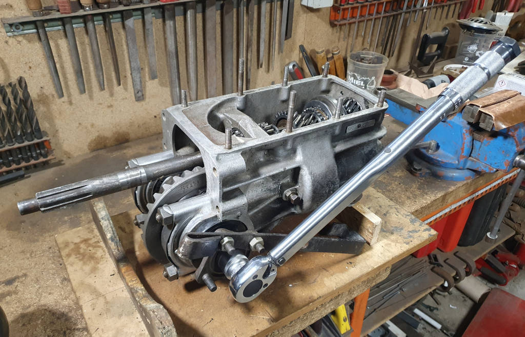

Une fois tout ça effectué, il a fallu tout remonter et régler suivant les préconisations du DR.

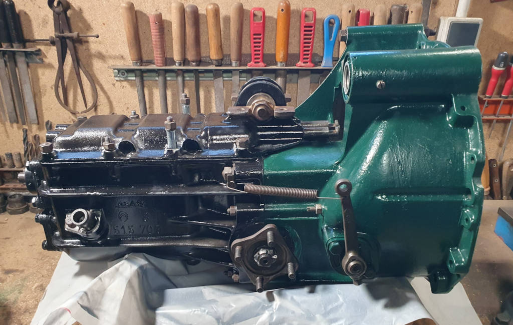

Après pose des joints à l'hermétic, peinture et remplissage d'huile neuve, le résultat semble être à la hauteur de mes espérances.
Je croise les doigts pour ne pas m'être planté ni avoir oublié quelque chose d'important.
