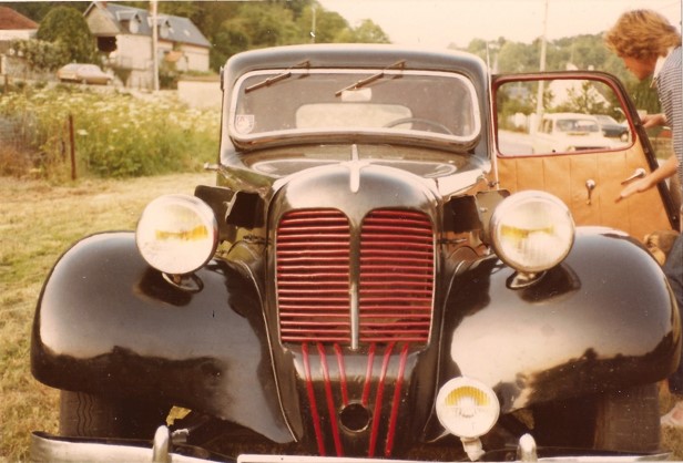

Une photo:
95B5831E-8018-491C-B58A-7EAECCCF4CA4.jpeg [ 71.5 Kio | Vu 78 fois ]
Elle avait une particularité du côté de la calandre...Pas franchement élégant mais parfaitement original!
D71D0AEA-1879-41D9-BB03-7A4251905B46.jpeg [ 75.95 Kio | Vu 74 fois ]

ah oui effectivement, c'est de la calandre :lol:
