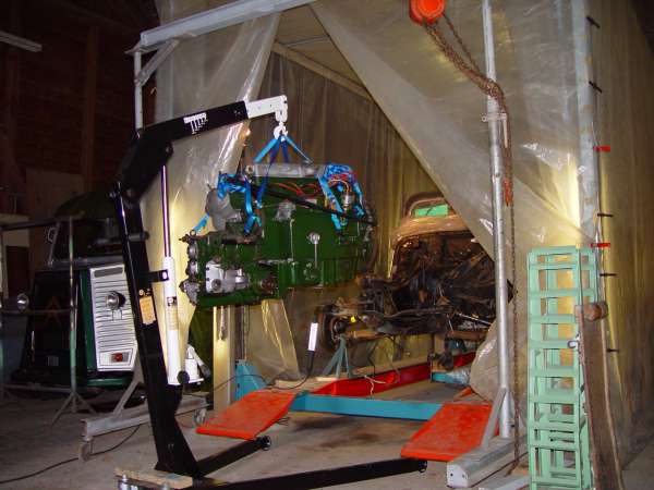

J'ai utilisé deux petites sangles qui supportent 150kg (x4=600kg)doublées, et qui ne coutent trois fois rien.
Avantage, un réglage fin de la longueur utile, et çà ne risque pas de s'ouvrir !
Ci-dessous le groupe de la 15cv , 335kg.
