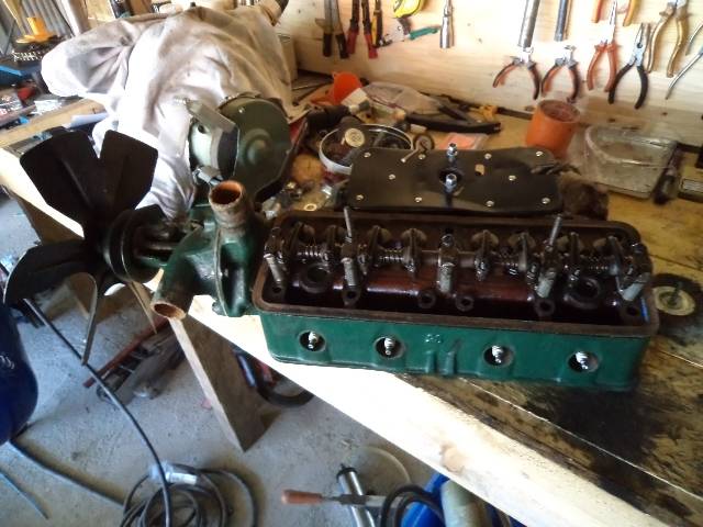

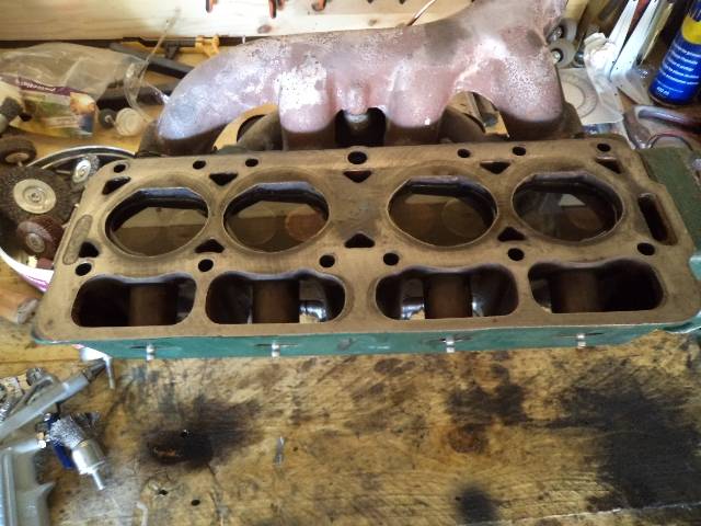

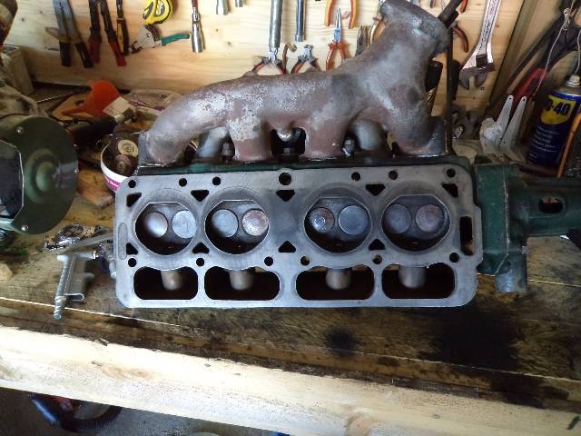

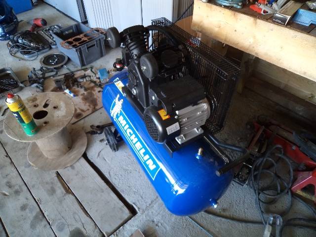

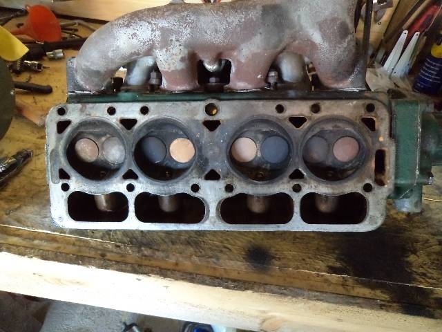

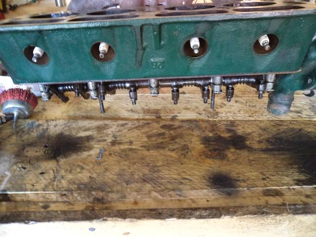

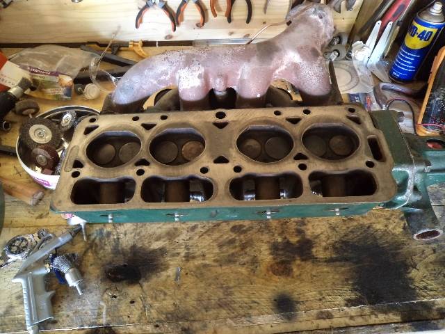

On continu les travaux avec le nettoyage de la culasse avec le le nouveau compresseur :D
Elle est propre
Test d’étanchéité
Je mets du nettoyant métaux dans les chambres et je laisser 1h pour voir si le liquide baisse :(
Et rien donc je ne démonte pas les soupapes 8)

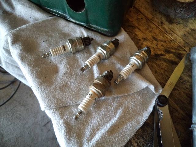

Contrôle des bougies
C’est bon elles sont réglées à 0.6
Emballée c’est bon pour elle :shock:

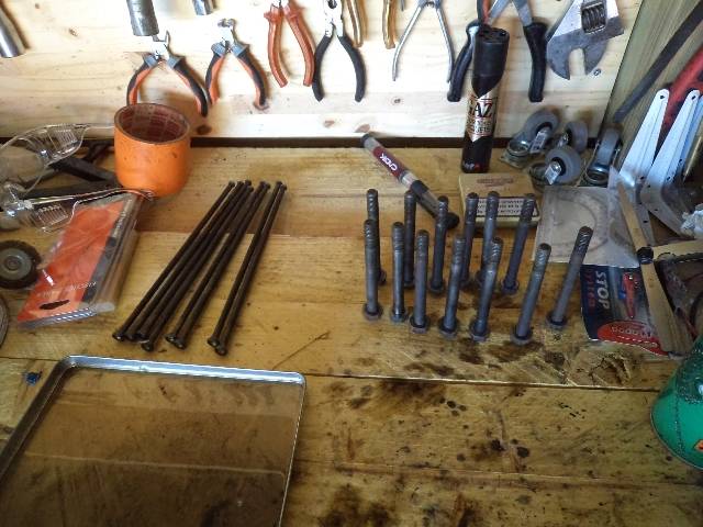

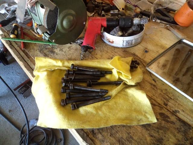

Nettoyage des goujons et tiges de culbu
Pas de défauts, bon pour le service

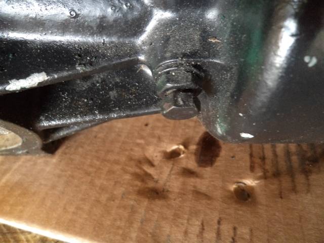

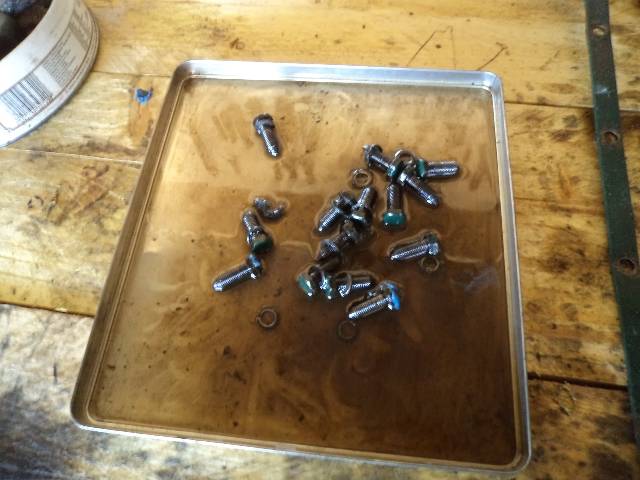

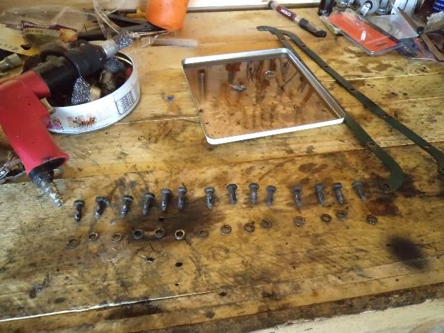

Les vis du carter

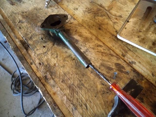

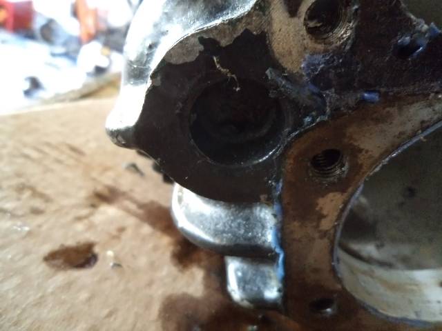

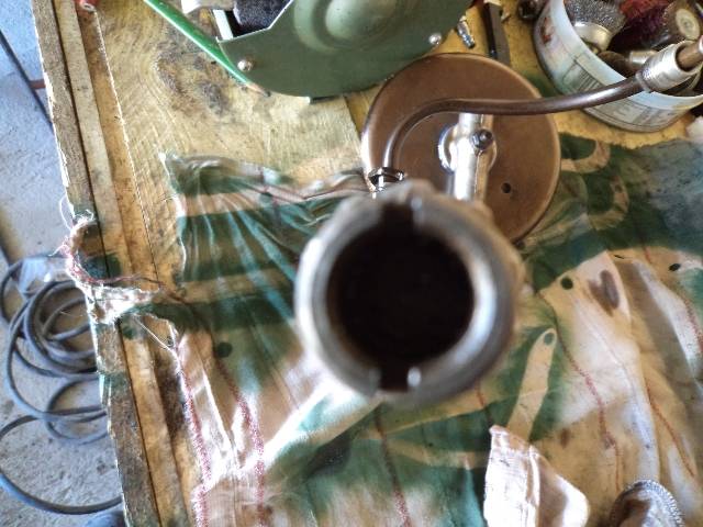

Nettoyage du reniflard, il est bien crade

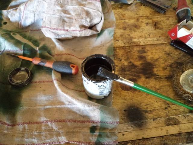

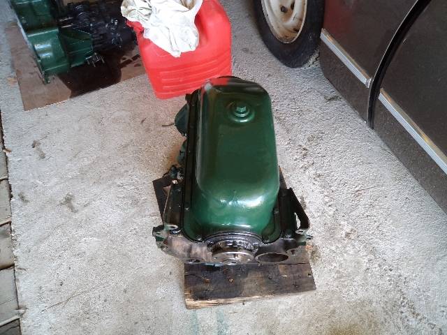

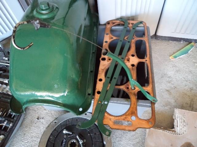

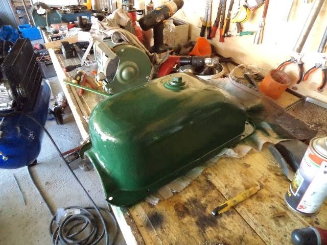

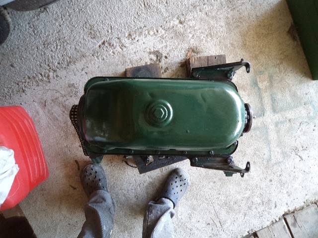

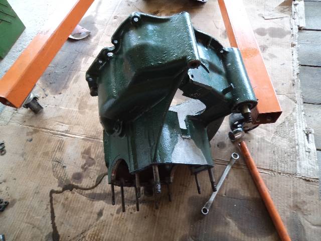

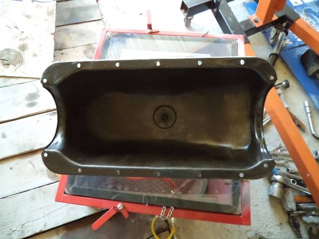

Mise en peinture :D
Tout comme le carter qui en avait besoin :roll:

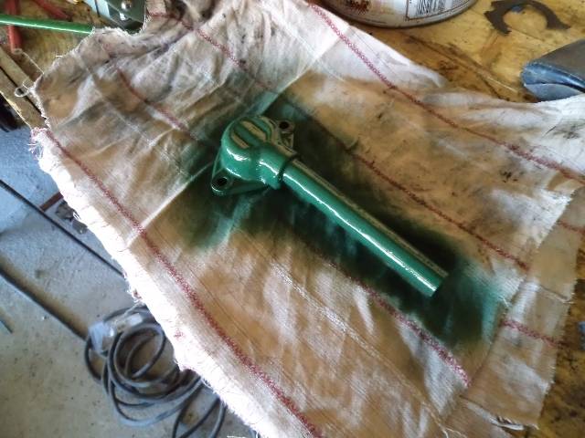

La jauge d’huile y passe aussi

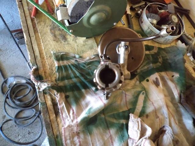

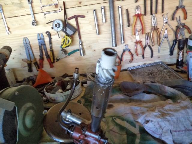

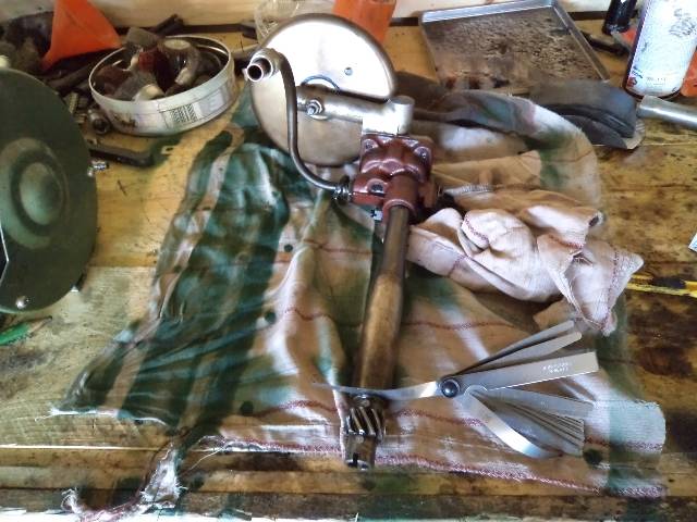

Contrôle du jeu de la pompe à huile, c’est bon :D
Le petit côté doit être orienté vers le moteur et parallèlement
Comme le moteur est retourné je fais un marquage à la peinture :oops:
Les pistons 1 et 4 bien sûr sont au PMH , je peux engager la pompe, la distribution n’est pas montée pas de clavette dessus donc l’AAC ne pose pas de problème

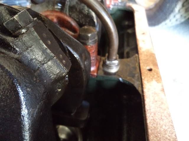

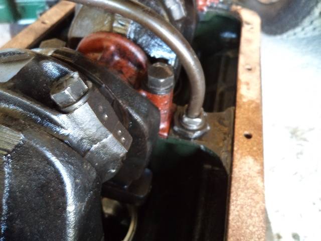

Serrage du tuyau d’huile et du contre écrou
Puis de la vis pointeau sur le bloc, elle est maintenant fixée :P

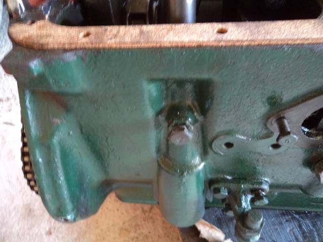

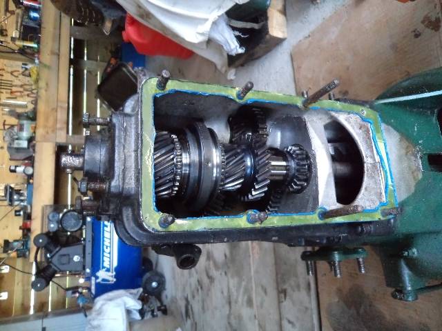

Il est temps de sortir l’Hermétic

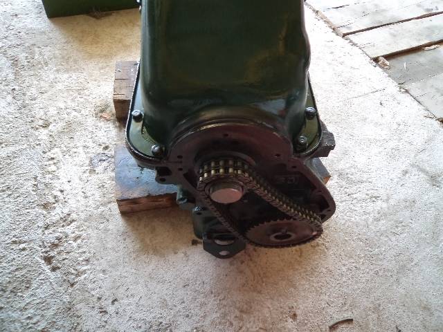

Un coup sur le carter et un sur les joints, normalement il n’y aura plus de fuites

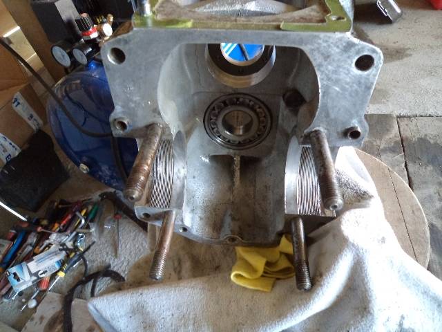

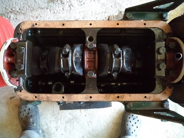

Voilà pour le bas moteur 8)

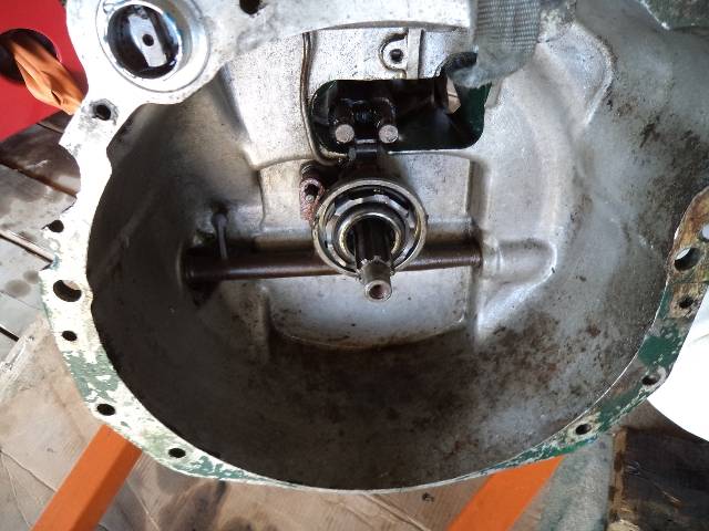

J’attaque le démontage de la boite car si il me faut des pièces, je pourrai lancer une commande :D
La butée
Les entrailles

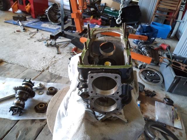

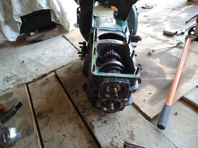

Séparation du différentiel et de la boite
C’est bon pour aujourd’hui ;)

je tourne à l'Hermétic mais pour une fois j'avais mis cette pate bleue sur le couvercle :D

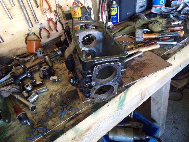

la suite côté boite :D

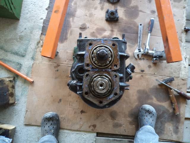

Démontage et vérification de la boite avec l’aide des tutos de Christophe et GG sur l’autre forum, merci à eux pour ce beau boulot avec reportage photos qui aide bien

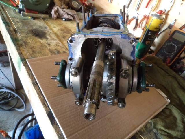

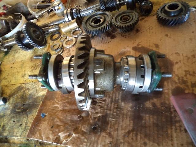

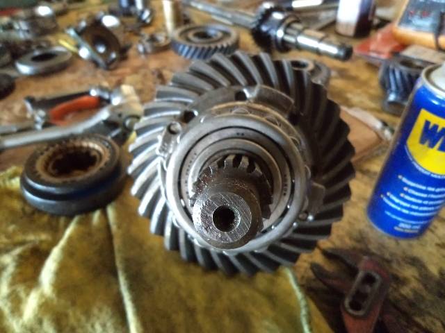

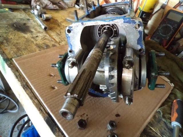

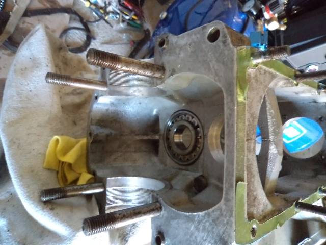

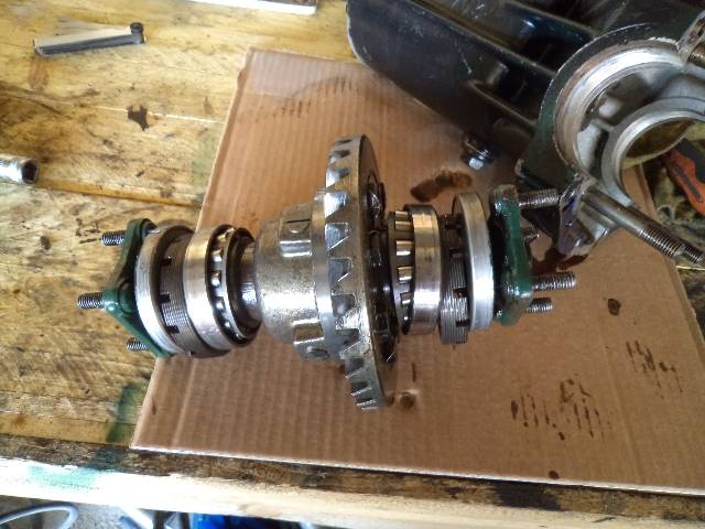

J’attaque par le différentiel pour pouvoir enlever les arbres
Voilà pour lui
Vu sur les arbres

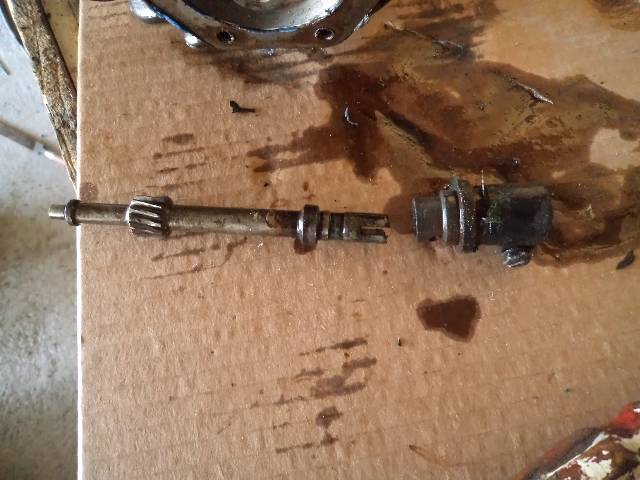

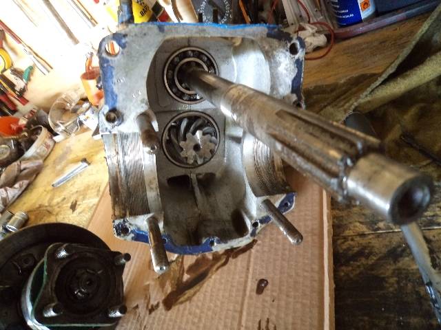

Sortir le pignon du compteur
9a se vide

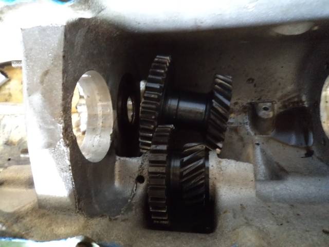

Il faut sortir le pignon de MA

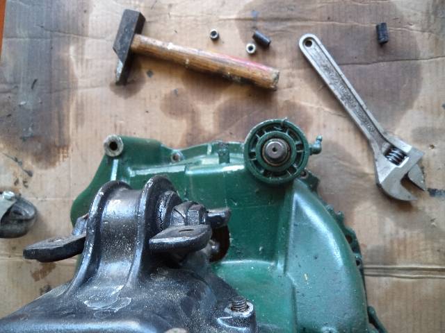

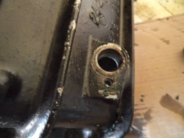

LA vis pointeau qu’il faut desserrer
Le bouchon qui va sauter pour sortir l’axe
On pousse à droite dans la lumière il vient tout seul

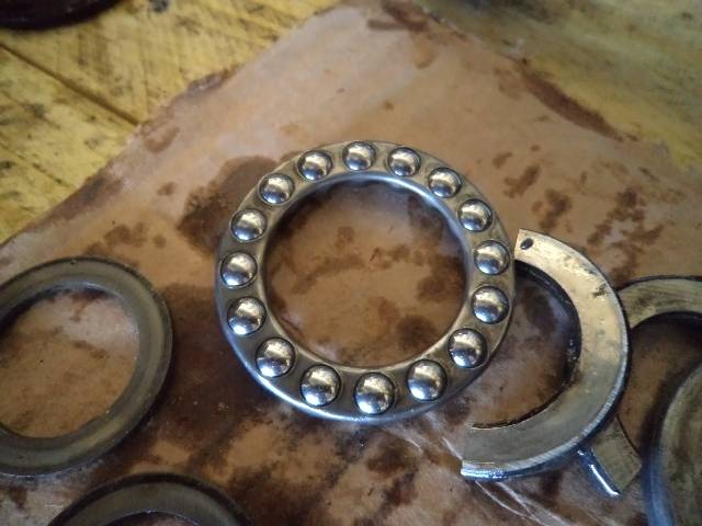

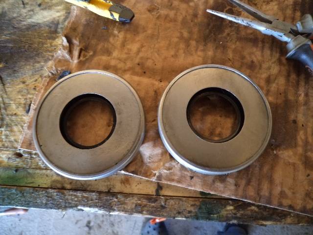

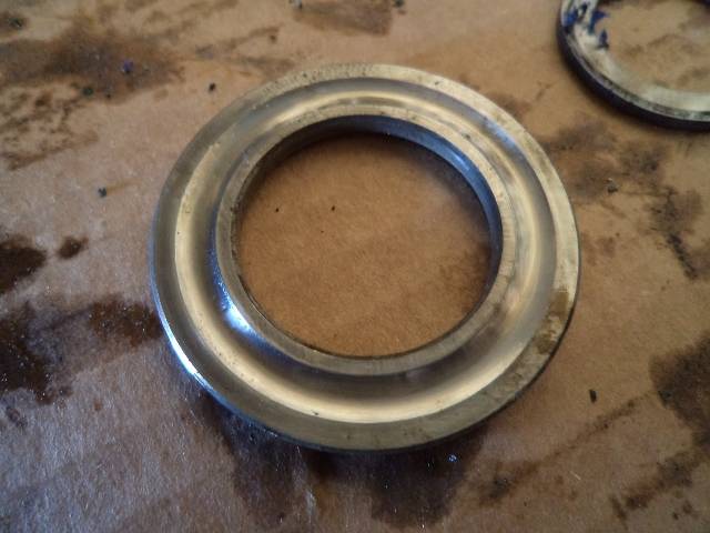

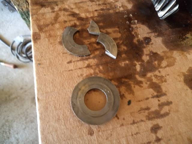

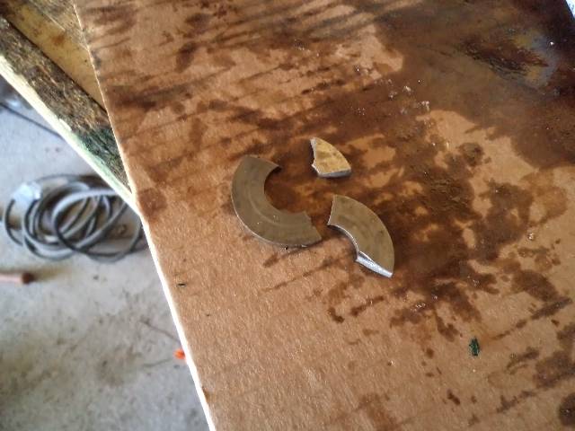

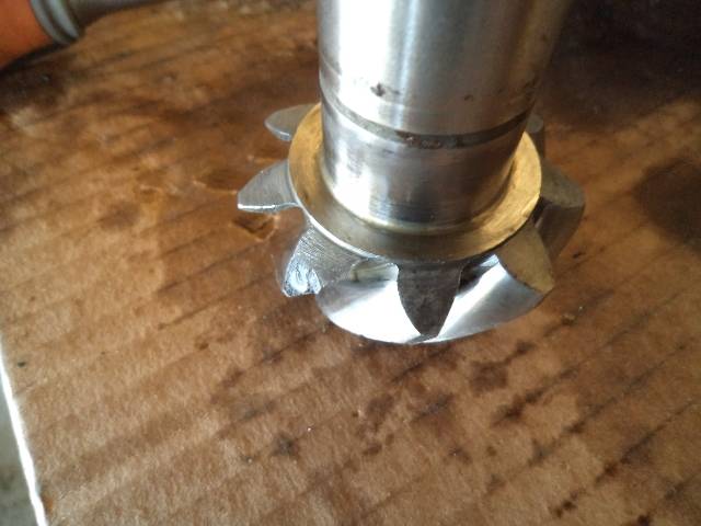

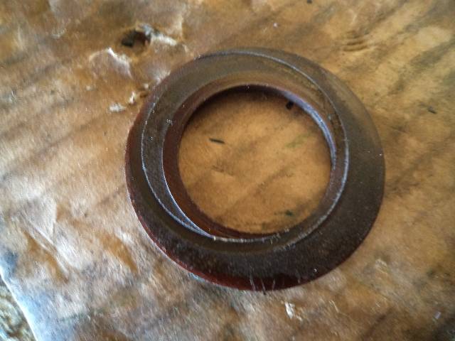

Bien sûr les billes sont tombées mais il y avait ça aussi,l a rondelle est cassée, c’est une des 2 rondelles de par et d’autre du pignon, bizarre
La même que celle-ci
28mm

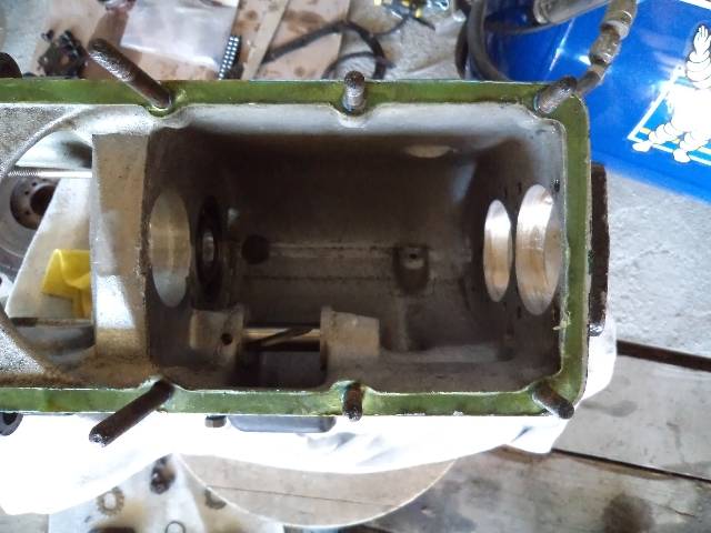

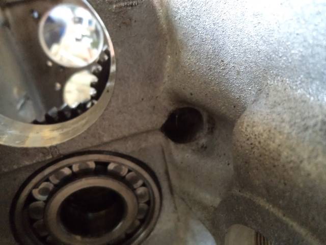

Voilà le carter vide, un bon nettoyage s’impose
C’est propre maintenant

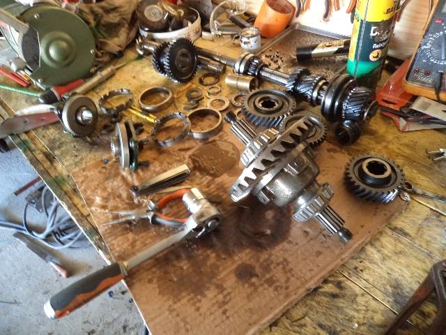

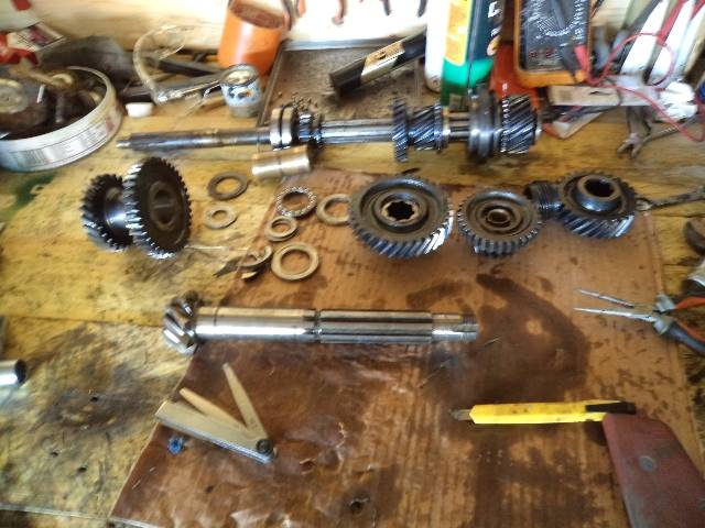

Quelques pièces que je contrôle
Le nettoyage des pièces est fait

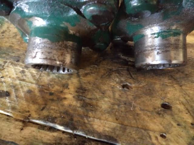

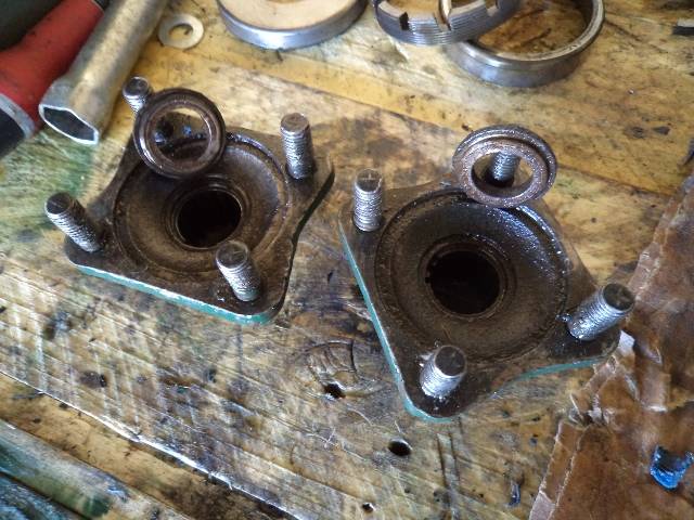

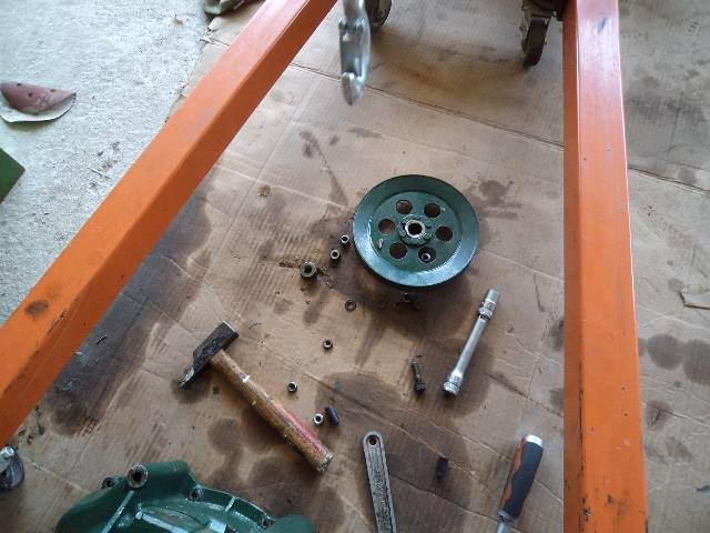

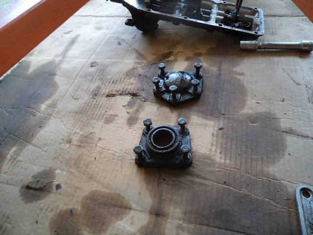

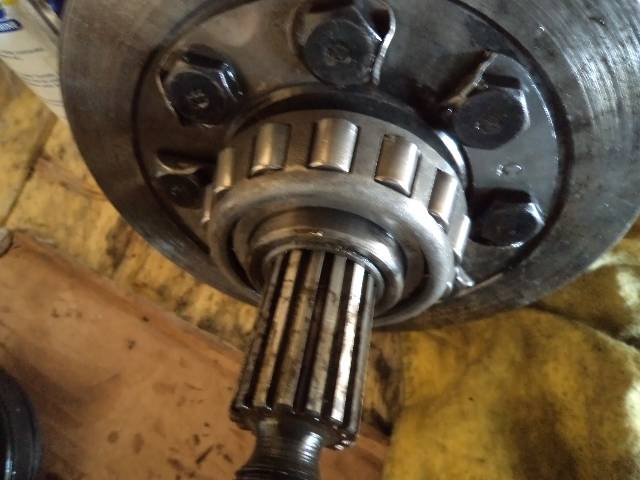

Démontage des plateaux de cardans

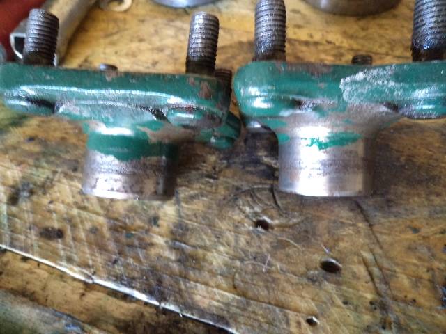

C’est un peu marqué, je vais passer au kit

Il y en a partout maintenant

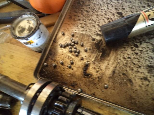

Les billes du pignon de MA

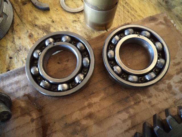

Les bagues des roulements de différentiel petite usure sans plus

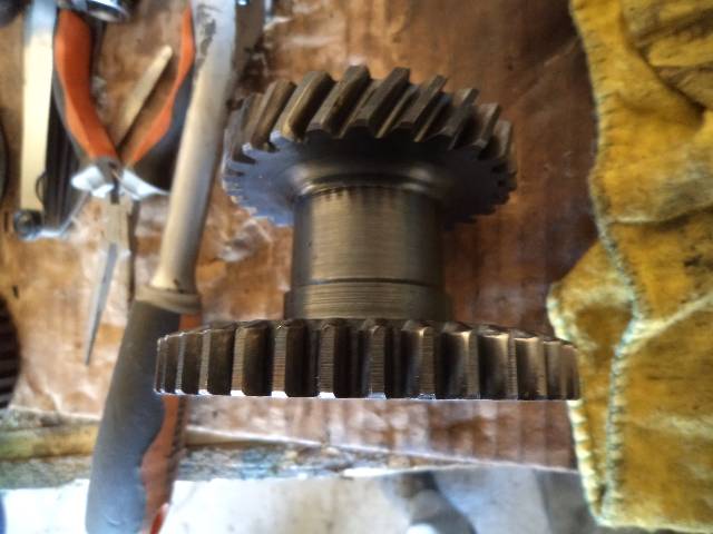

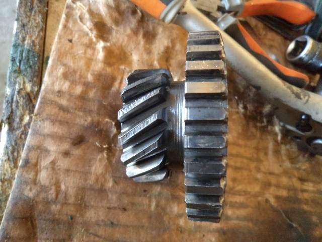

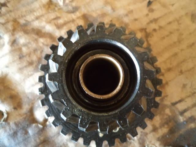

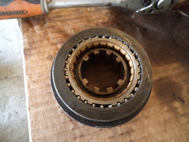

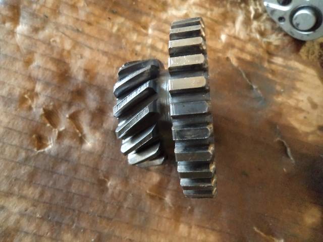

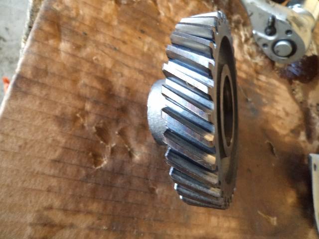

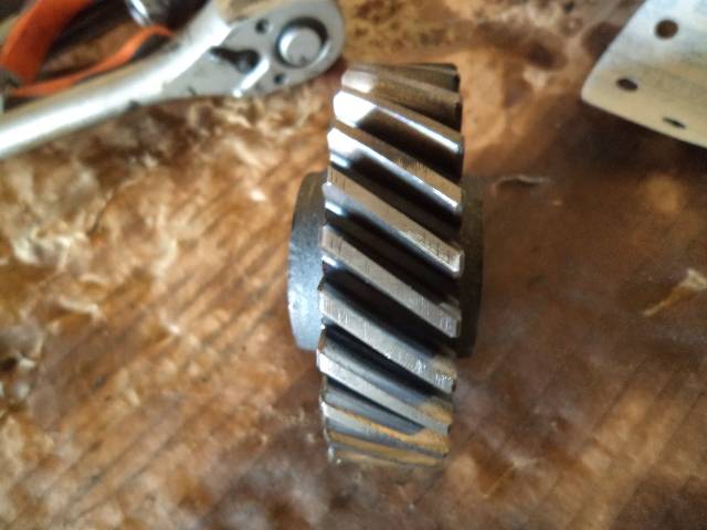

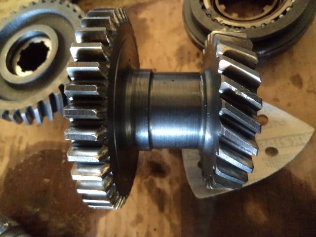

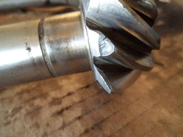

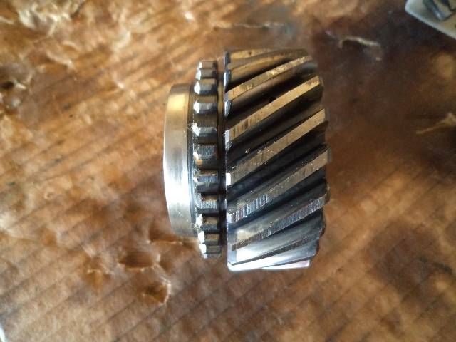

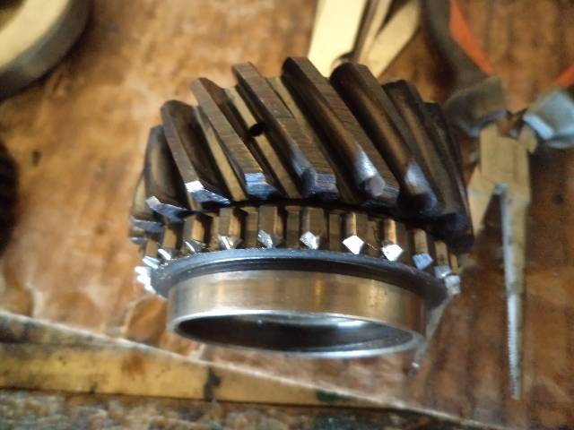

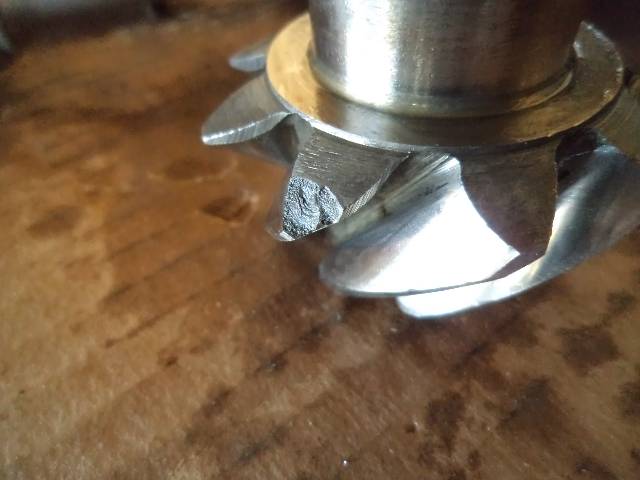

Par contre l’arbre secondaire, une des dents est cassées,je ne sais pas si c’est préjudiciable à son fonctionnement, dites moi!!!!!!

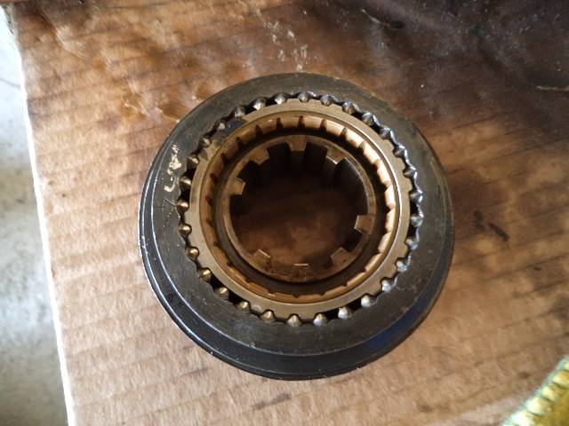

Le synchro accroche
Le différentiel est propre

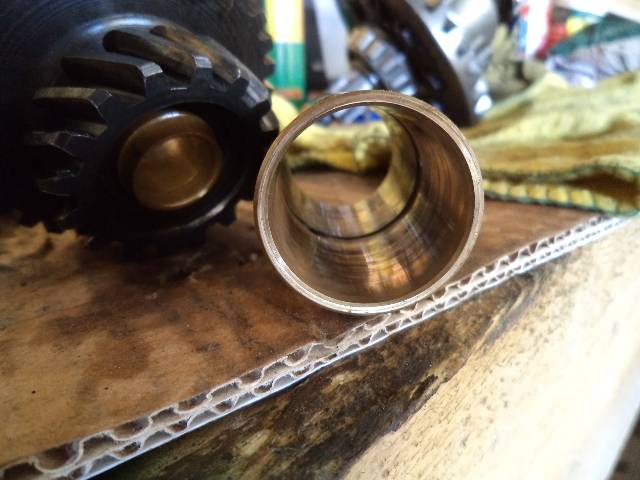

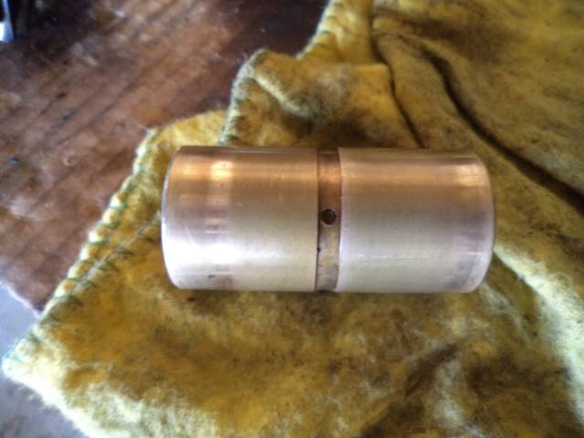

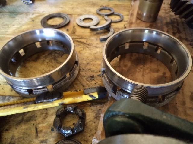

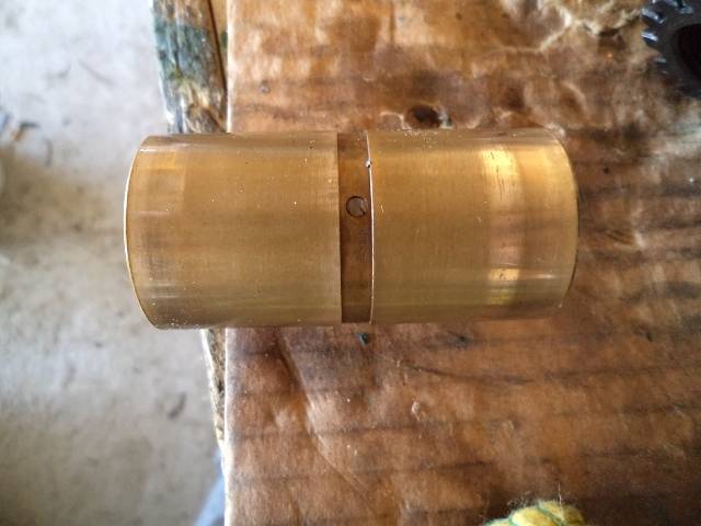

Les bagues de pignons
La céloron

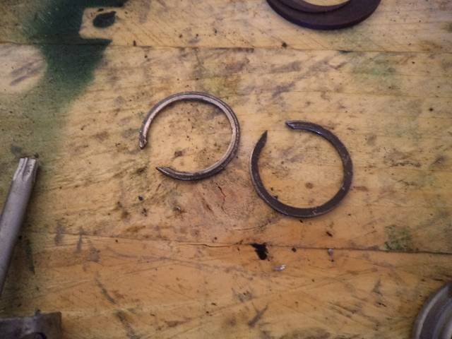

Les circlips

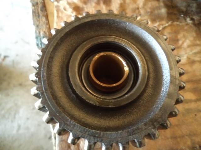

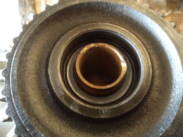

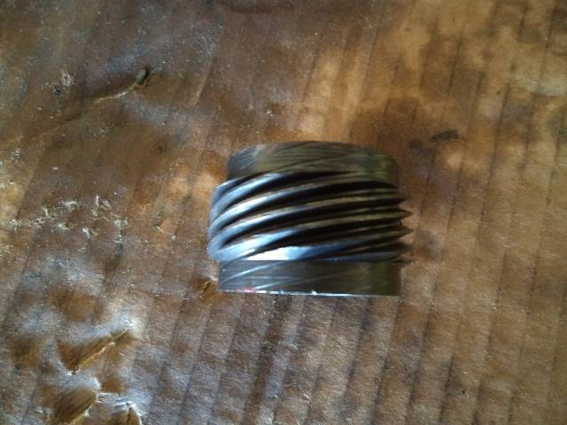

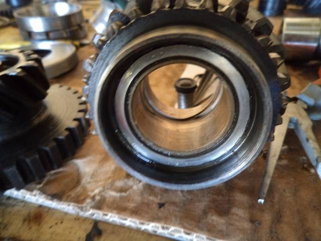

La bague du pignon de MA est attaquée aussi
La bague

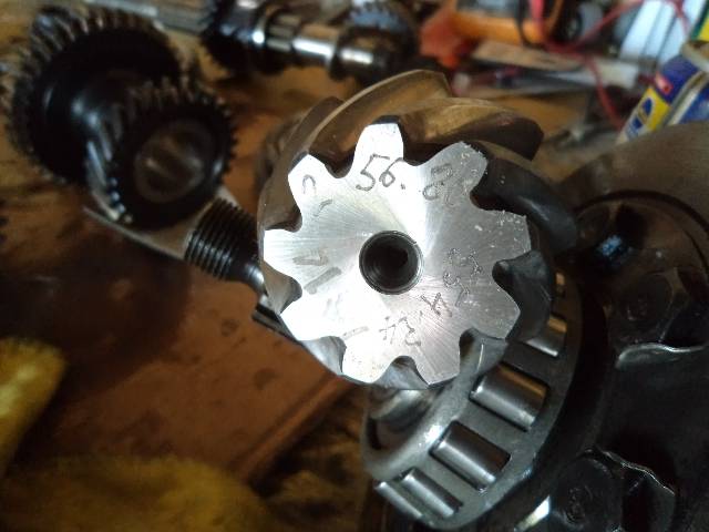

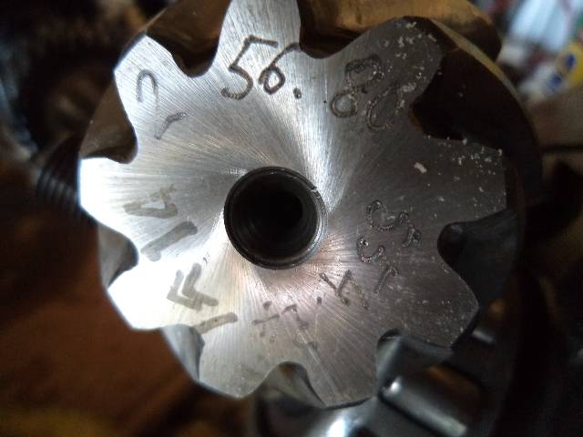

Le pignon secondaire avec ses inscription pour les jeux

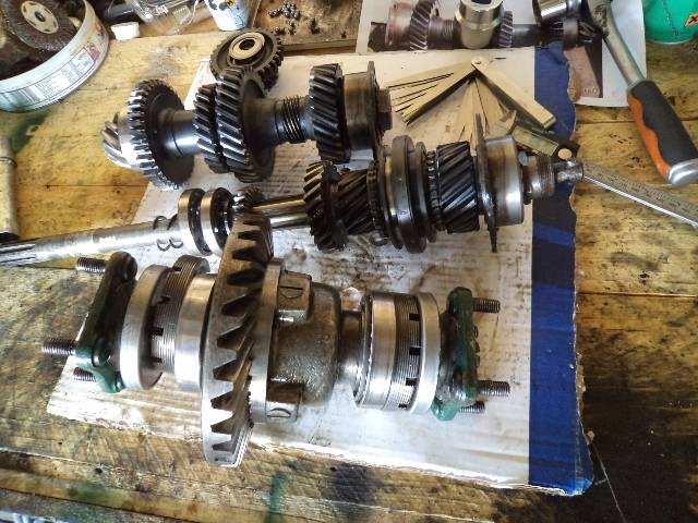

Tout est remonté pour ne rien perdre et voir ce que je fais
Je vais voir si je trouve ces pièces chez Pat ou autre pour le remontage, il faut encore que je contrôle les jeux
