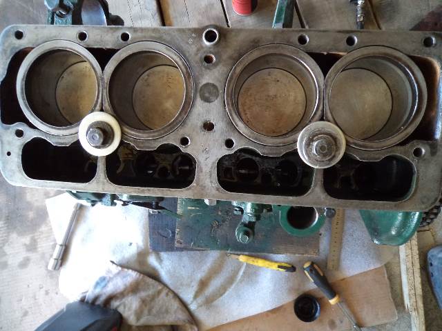

Je n’ai toujours pas reçu mes pièces :( , je vais remonter la culasse

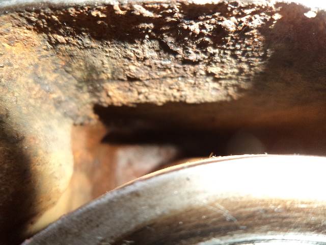

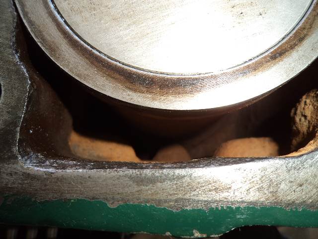

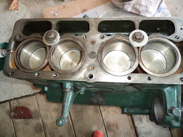

Le bloc est tout propre, le vinaigre marche bien même si ce n’était pas sale :shock:

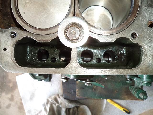

Nettoyage des logements de poussoirs
Et du plan de joint :roll:
Bon graissage de l’AAC :D

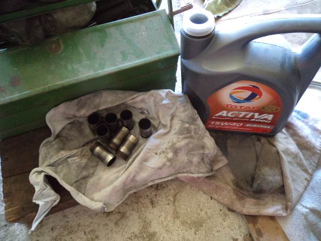

Et des poussoirs :D
Ils sont en place

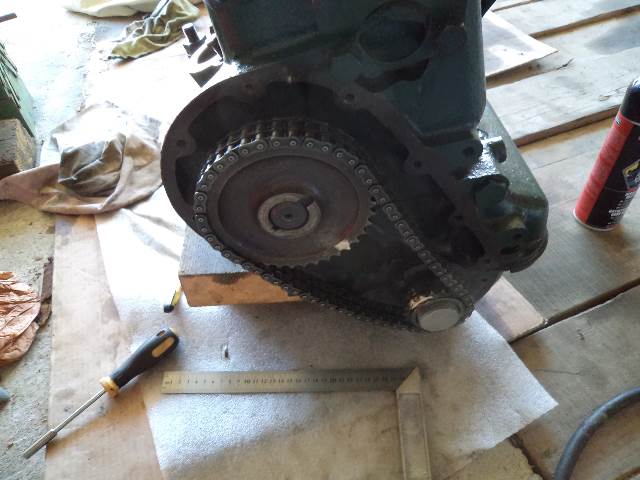

Je prépare la distribution même si je dois changer la chaine ça me permettra de régler les culbus

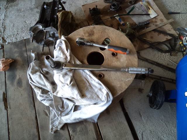

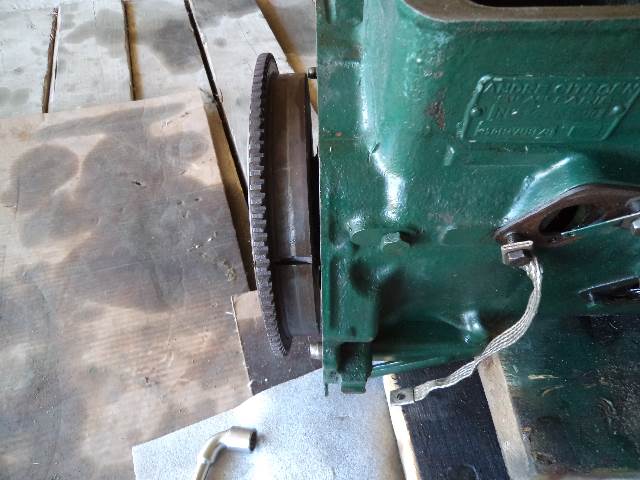

Je pose le volant moteur pour pouvoir tourner le moteur plus facilement :oops:
J’ai posé les clavettes et le tout est au PMH
Un peu d’huile dans les cylindres :D

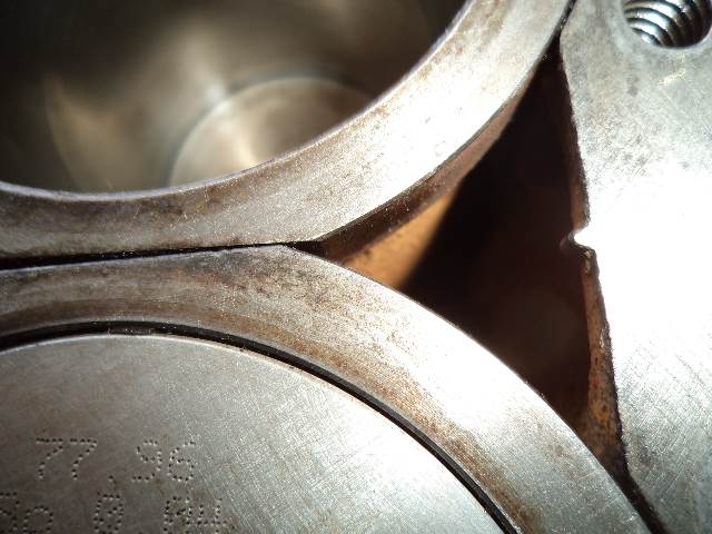

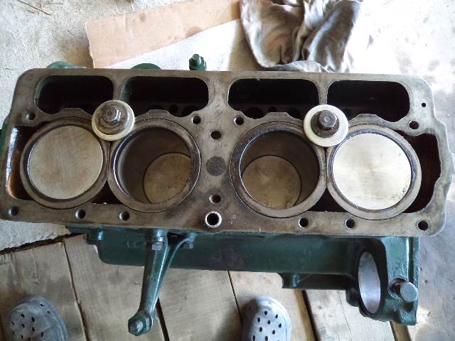

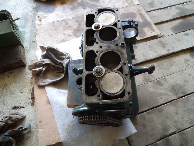

Et je vire maintenant les 2 cales qui empêchaient les chemises de bouger

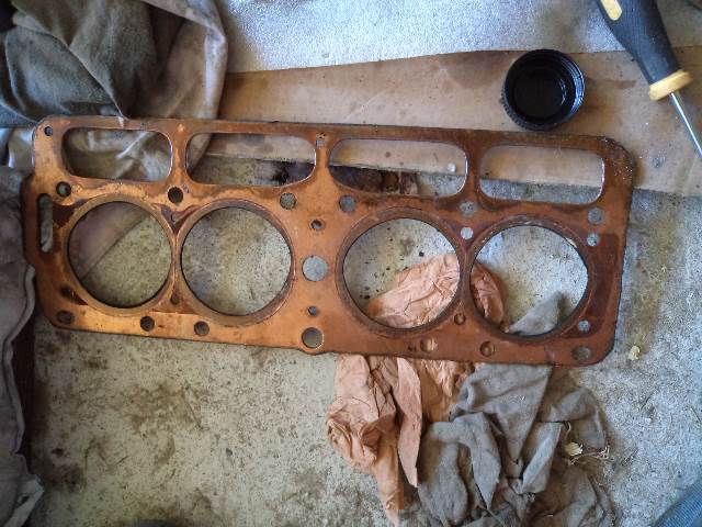

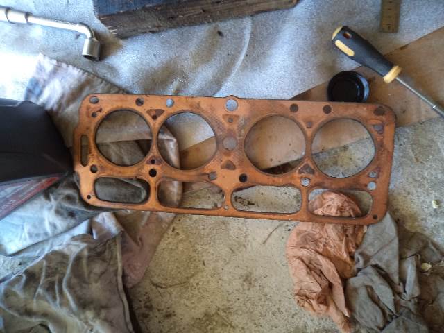

L’ancien joint avec ses 2 faces en métal :shock:
Le nouveau de chez Pat qui me semble bien fait, j’ai huilé la face métal comme le dit le MR alors que je ne faisais jamais
Le pion de centrage

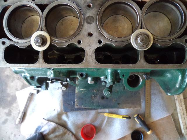

Il attends la culasse

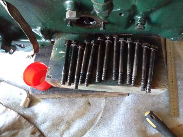

Tous les goujons sont huilés ainsi que les rondelles :D

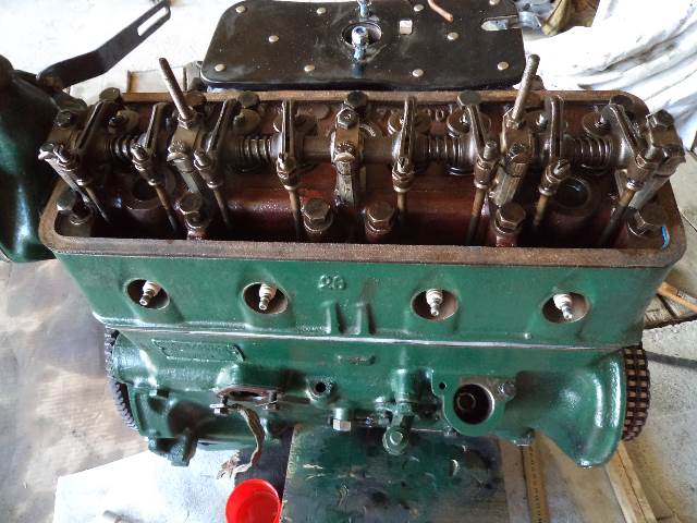

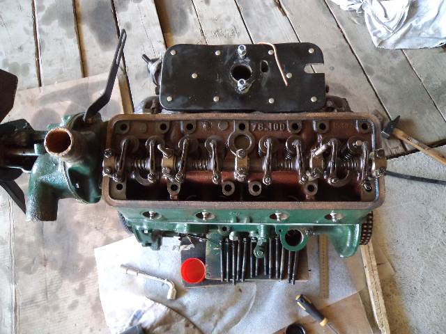

Elle est dessus

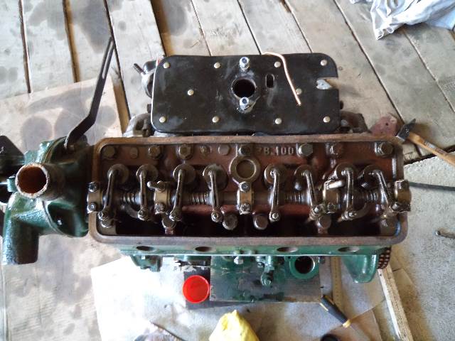

Pose des tiges et des goujons que je visse à moitié pour pouvoir engager les tiges sous les culbus :)
Je refais un tour pour voir si tout est en place avant le 1° serrage 8)

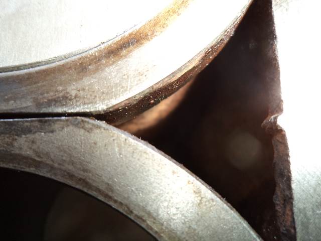

La portée du joint est bien même côté pion, je peux maintenant mettre 3m/KG au premier tour

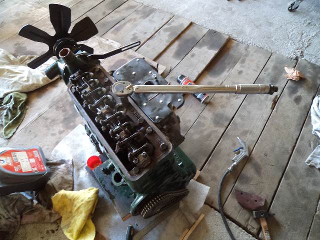

C’est fait
Puis un 2° à 5m/kg en dévissant d’¼ de tour chaque goujon puis je huile bien les culbus et sa rampe 8)

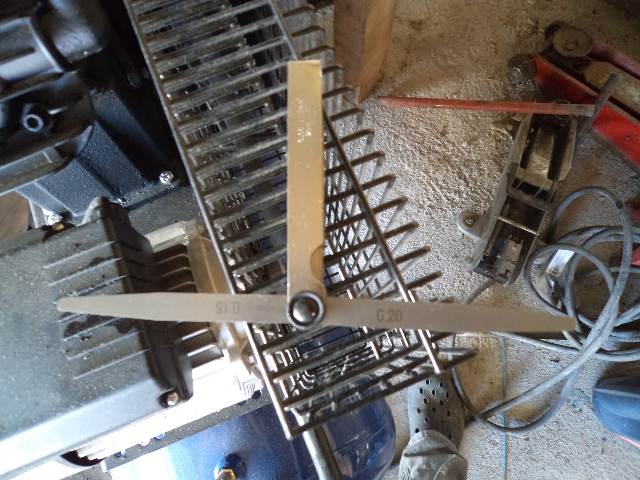

Le jeu de cales et GO
J’opte pour le réglage avec les soupapes en bascules à 0.15 et 0.20
Bascule cylindre 1 régler 4
Bascule cylindre 3 régler 2
Bascule cylindre 4 régler 1
Bascule cylindre 2 régler 3
Moteur chaud je referai les même réglages après 15 minutes de fonctionnement

C'est pas plutôt 0,15 et 0,20 pour un perfo ???
Le MR est précis sur ce point :
"Mettre le moteur en marche et le laisser tourner au ralenti (environ 500t/min) pendant 15 minutes. Déposer le couvre-culbuteur, resserrer à chaud les écrous ou les vis de fixation de culasse, [...] régler les culbuteurs : 0,15mm pour les admissions, 0,20 pour les échappements [...]"
Les réglages se font donc à chaud, avec un moteur ayant tourné au ralenti pendant 15 minutes.
MessagePosté: Jeu 22 Mai, 2014- 23:53
tu as raison Michel, j'ai bien mis 0.15 mais je vais plus vite que le clavier et
Sylvie me dit toujours tu devrais relire avant de poster :shock: Je vois les fautes mais après :( c'est bien 0.15 et on le voit sur les cales, je vais l'écouter :D
je vais changer mon message :oops:
