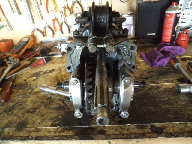

Au fait pour tes vitesses je vais peut être dire une conn..... mais le différentiel est -il dans le bon sens car 3 MAR et 1MAV ?????
MessagePosté: Dim 08 Juin, 2014- 19:22
...C'est bien ce à quoi je pensais... :?
On imagine ce que çà suppose... :roll:
Pfff...
MessagePosté: Dim 08 Juin, 2014- 21:53
pas con du tout Philippe, je vais reprendre mes photos pour vérifier mais c'est fort possible :oops: ça expliquerait pourquoi en MA je suis en 1° :cry:
Bon c'est bien cela, j'ai posé la couronne à gauche alors qu'elle doit être à droite :oops: :oops: :oops: ,je suis bon pour un démontage ce sera l'occasion de faire les Spis de boite, un mal pour un bien :D

......euh.....tu peux pas mettre le volant dans l'autre sens......??????

Je ne savais même pas que l'on pouvait la monter a l'envers :?
Tu parles de quels joints SPI ? Ceux en sorties de boite côté cardan ?

Oui Philippe ! C'est pour cela que je ne la ramène pas :). Si il y a bien quelque chose que je ne me sens pas de faire par moi même, c'est bien la boite ...

il faut être con quand même pour le monter à l'envers car lorsque je le démonte je le laisse dans la bonne position et franchement je n'ai pas attention étant persuadé que le montage était bon :( Je dois avoir 2 mains gauches :lol: le différentiel c'est de la rigolade refaire la boite en est une autre :shock: donc la commande est partie chez pat pour le kit et 2 Spis neufs du coup, demain je sors le tout pour le remettre en configuration d'origine :D
De toute façon c'est ma faute si j'avais pris le temps de regarder le dico ou les sites :? par contre je ne pensais pas qu'il pouvait se monter à l'envers et surtout tourner :shock: car avant le remontage, je fais toujours fonctionner la mécanique :cry:

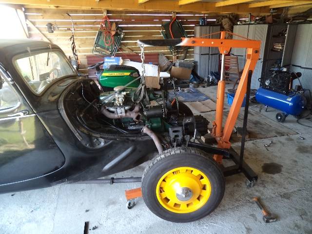

Ce matin h direction le garage il fait déjà chaud, en regardant cette photo je pense qu’il est temps car l’herbe gagne du terrain :roll:

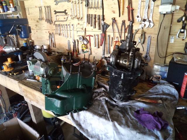

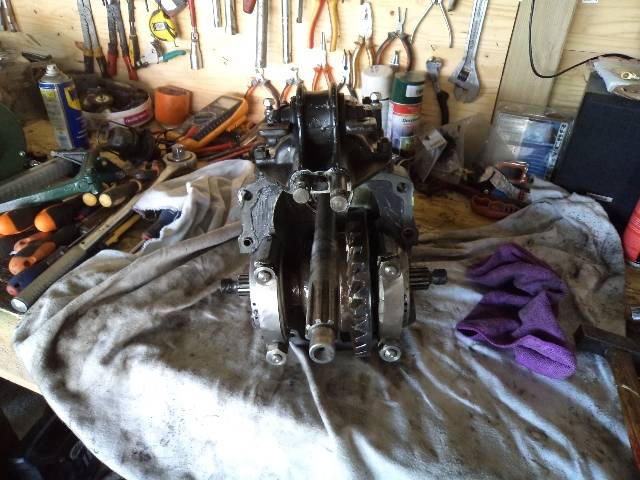

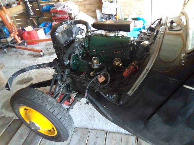

Démontage
Les pièces sont arrivées avant que je pose la mécanique à terre 8)
Séparation de la boite

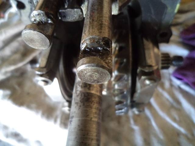

Le différentiel était à l’envers :oops: :oops: :oops:
Il est mieux comme ça :shock: :D
Après vérification des jeux, il est près à retrouver la cloche

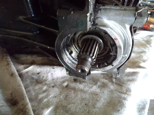

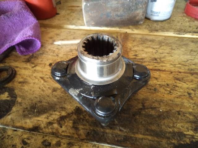

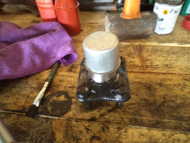

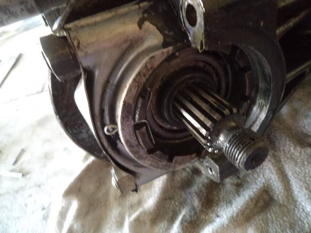

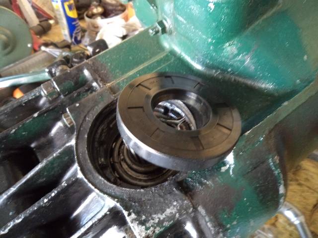

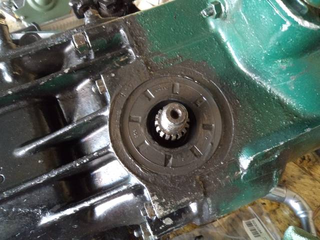

Pose des Spis

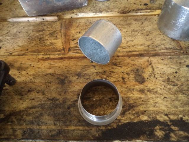

Des manchons
Et voilà pour un côté , pareil pour l'autre :D

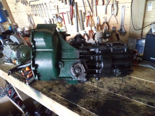

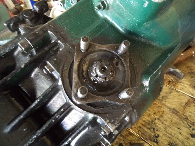

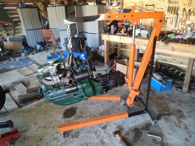

Le remontage
Il est dedans 8)
Poursuite du remontage
Il est l’heure de passer à la douche :bounce: , il ne me reste que le calage de l’allumage à faire et démarrer avant les tests sur route ;)
