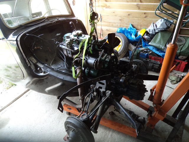

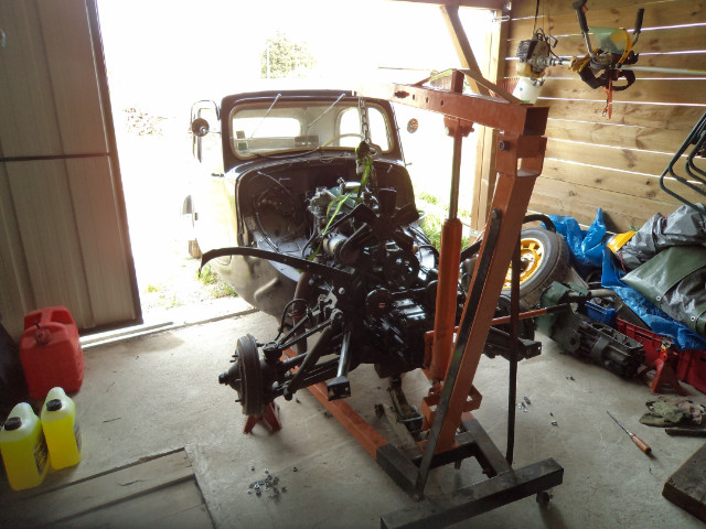

elle est en bonne voie de reprendre la route Claude :lol:

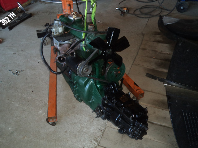

Pour avoir déposé la boite, je me suis rendu compte que la dent de loup tournait folle avec un jeu certain, à l'ouverture du couvercle, les pignons sont en TBE mais l'arbre primaire à bien sûr du jeu, POURQUOI? j'inspecterai cela plus tard après un bon démontage pour en avoir une d'avance :D

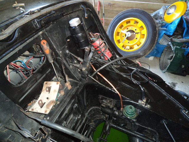

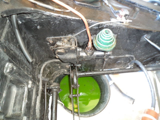

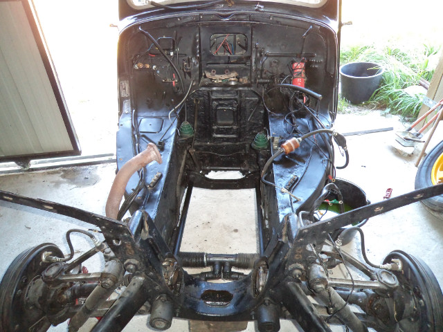

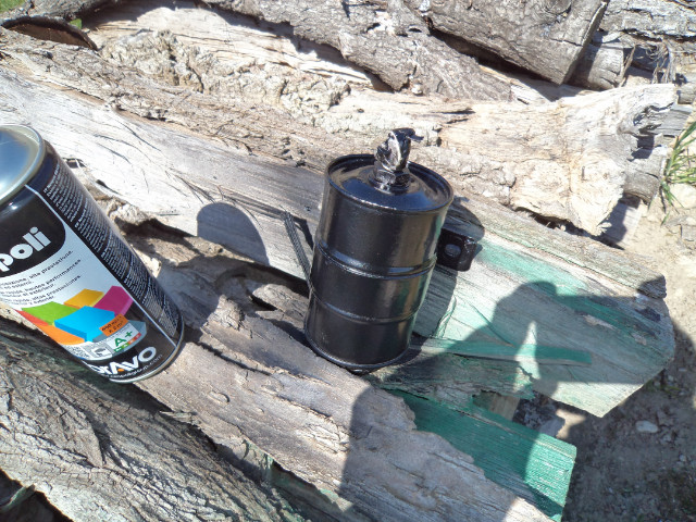

je fais un peu de ménage et réparations, le bocal de freins fuit et c'est corrosif :twisted: , j'en profite pour repeindre 8)

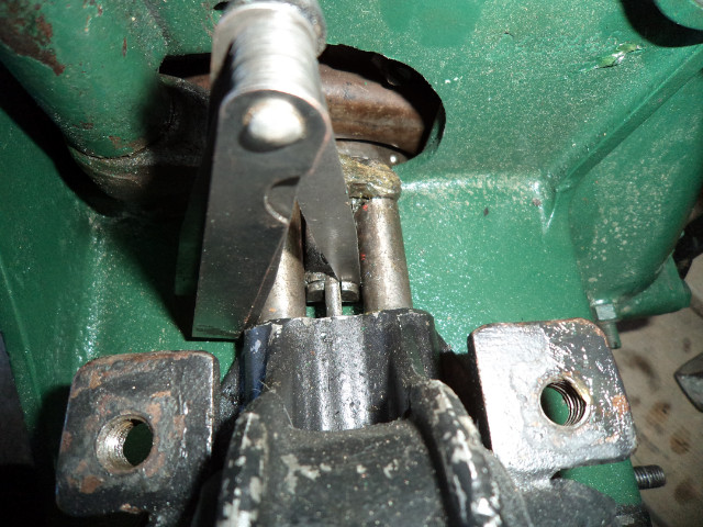

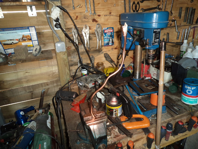

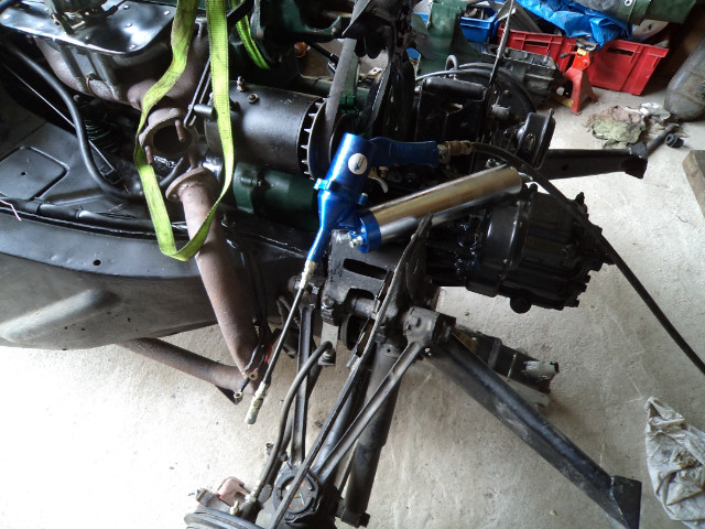

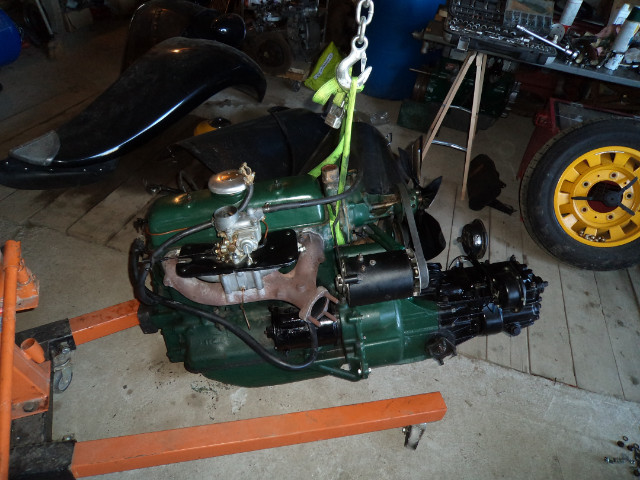

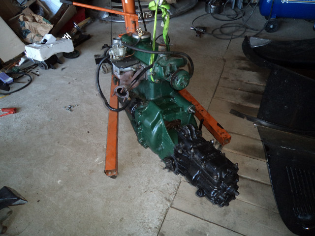

accouplement de la boite

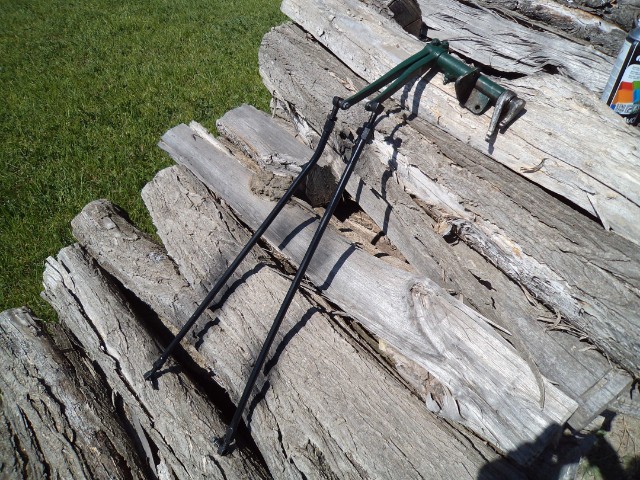

réglage du verrouillage :D
et du reste :roll:
la caisse attend :shock:
c'est tout bon, elle va bientôt recevoir les chevaux cette 11 :D

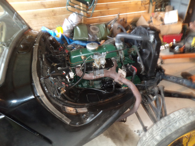

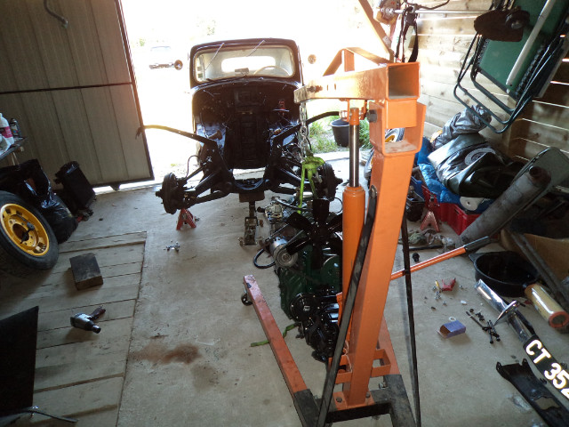

je termine le remontage
elle tourne et le lavage des 2 est fait, elles en avaient besoin
