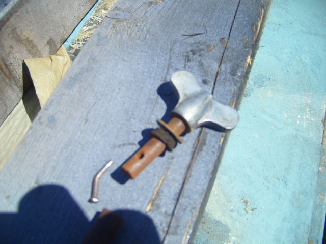

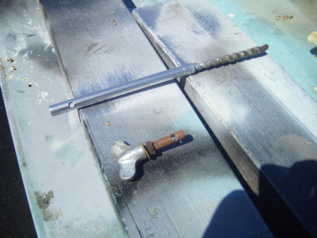

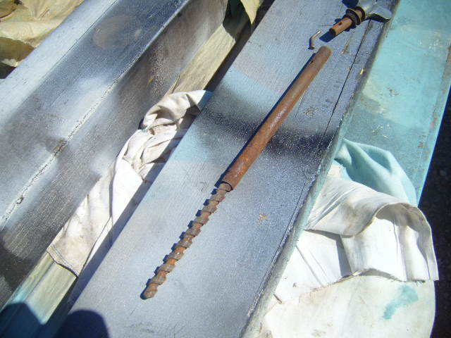

La trappe d'auvent.
Dans le carré sous la trappe, il y a un doigt qui doit coulisser dans la vis hélicoïdale.
Il arrive qu'il sorte il suffit de le repousser.
Sinon,
L'ensemble est entraîné au-dessus de la vis à ailettes par une simple goupille fendue traversante. Est-elle cassée ?

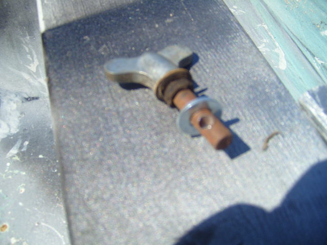

pour la vis hélicoïdale et le carré c'est bon, pour la goupille j'ai un clou tordu à la place.Donc quand je visse pour fermer la trappe, la tige remonte et quand j'ouvre, la trappe se libère un peu mais ne s'ouvre pas, si je pousse sur la tige, la trappe s'ouvre avec un jeu bien sûr important entre le clou et le papillon de commande :cry:
MessagePosté: Jeu 14 Avr, 2016- 20:26
Pour autant qu'il me souvienne, le papillon, la tige et le "pas de vis" sont solidaires, puisque c'est en tournant l'ensemble qu'on fait avancer ou reculer le carré fileté qui est sous la trappe
par contre, tu dois avoir des rondelles et une goupille qui permettent à la tige, au travers de la tôle, de tourner sans avancer ni reculer
MessagePosté: Jeu 14 Avr, 2016- 20:39
Sûr que si la tige passe à travers le bas du TB la trappe ne va pas s'ouvrir.
Elle s'appuie comme le décrit Michel sur rebord de la tôle en bas.

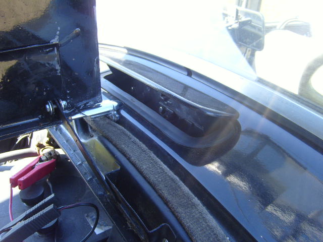

Bon, elle n’avais pas vu le jour depuis un moment, elle est pleine de poussière, j’ai :oops: :oops:

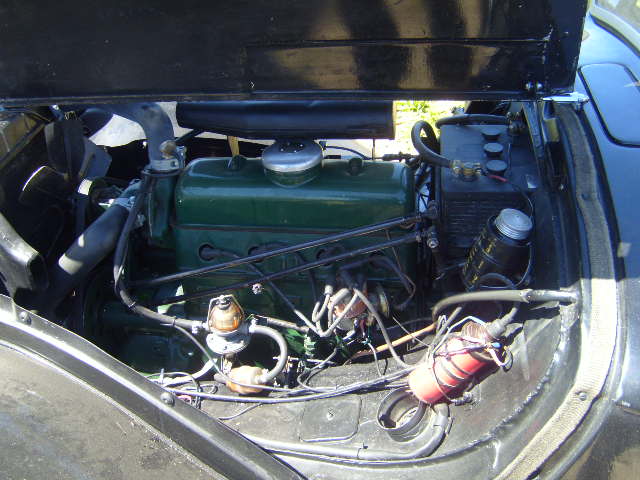

Compartiment moteur, il y a de la poussière aussi :shock: :oops:
Pour mon problème de trappe , vous aviez raison comme toujours :shock: :lol: , le clac c’est le clou qui a dû bouger et s’est tordu pour passer dans le trou. Du coup j’ai graissé nettoyé et repeint puis j’ai rajouté une rondelle sous le clou 8)
Maintenant ça fonctionne très bien :D

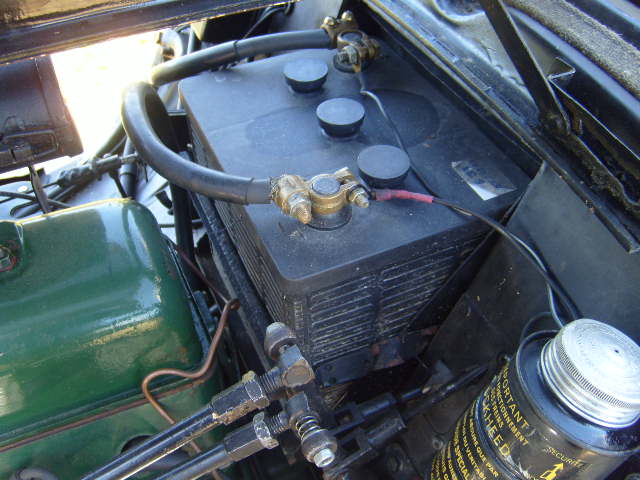

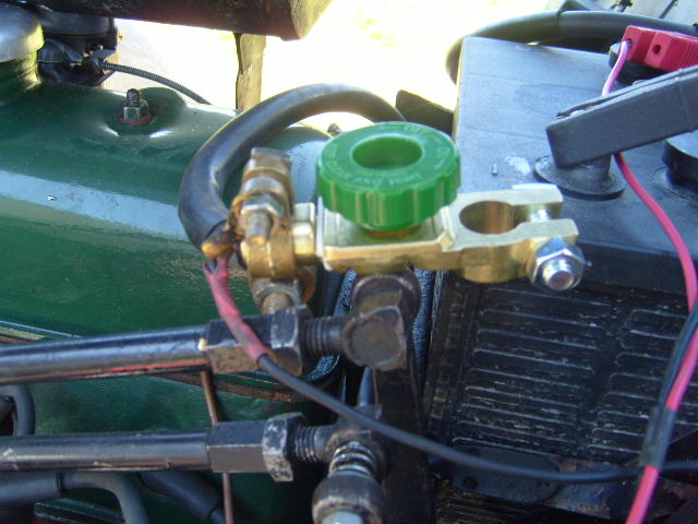

Puis j’ai attaqué le CC, ça me rassure en cas d’urgence :roll:

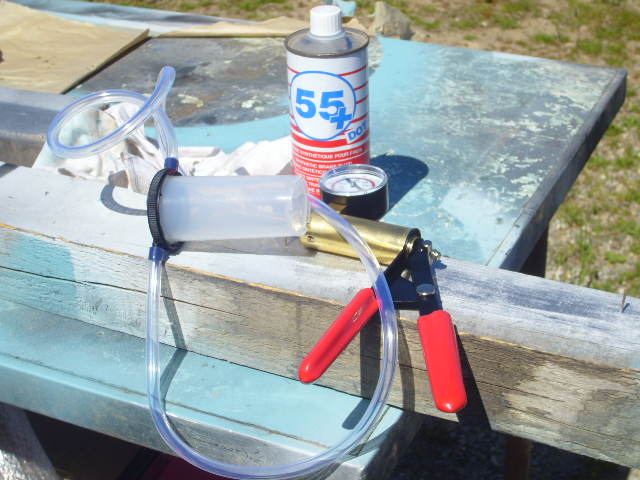

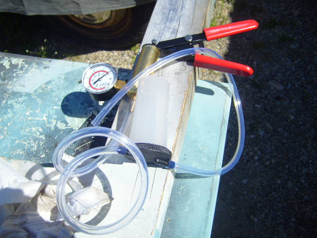

Puis la purge des freins avec la pompe à vide, je dois dire après utilisation que ce n’est pas probant :cry: , je préfère la méthode de Pierre avec le réservoir en pression :P
Le 55 était propre
L’huile de boite OK tout comme l’huile moteur, du coup j’ai été faire 50 kms dans la campagne Lauragaise, résultat des courses, elle fonctionne bien, elle prend toujours ses 110 sur le plat car je la pousse de temps en temps, par contre elle se traine dans les montées, :evil: je passe en 2 là ou J-Michel teint la 3° il faut que je regarde tout ça :cry:
