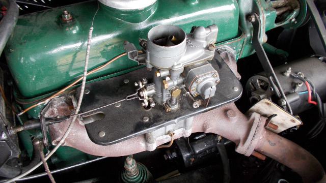

Un beau collecteur et ses joints merci encore Michel :wink: car j’ai un bruit d’échappement sur ma 11 :evil:

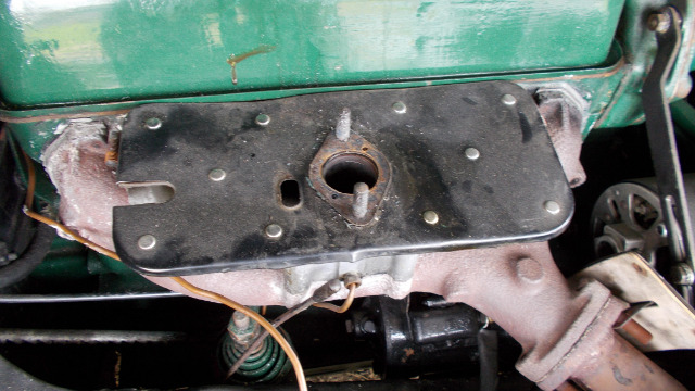

La 11 dehors, je vous passe la poussière :roll:

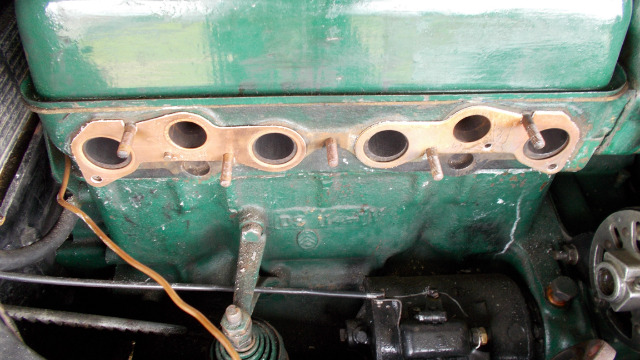

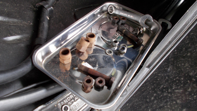

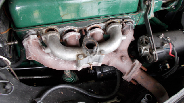

Démontage pour voir ce qui cloche :o

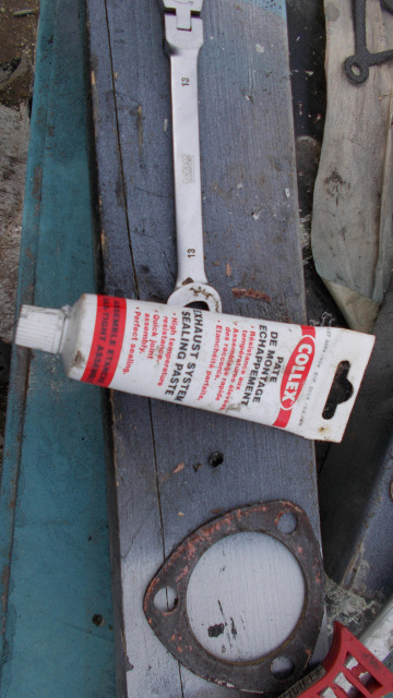

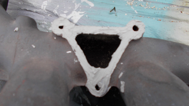

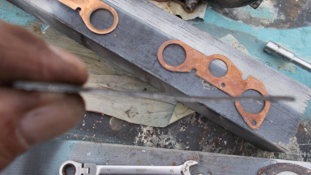

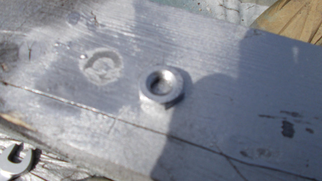

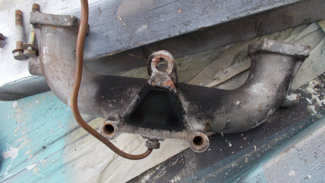

Le fautif, ce joint triangle, :twisted: des fuites visibles sur le collecteur d’admission, voilà ce qu’il reste du joint monté il y 3 ans :twisted: :twisted:
Il est tout fin, complètement bouffé :roll:

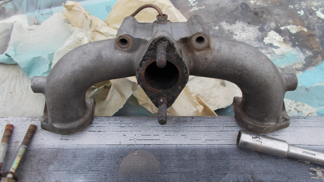

Remontage à la pâte à joint pour être peinard et montage des joints, les bons de Michel :D

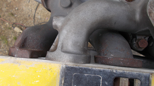

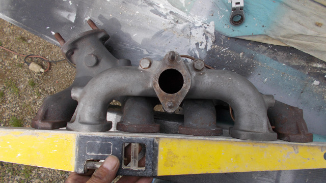

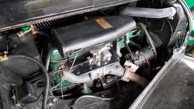

Alignement des collecteur avant serrage :shock:

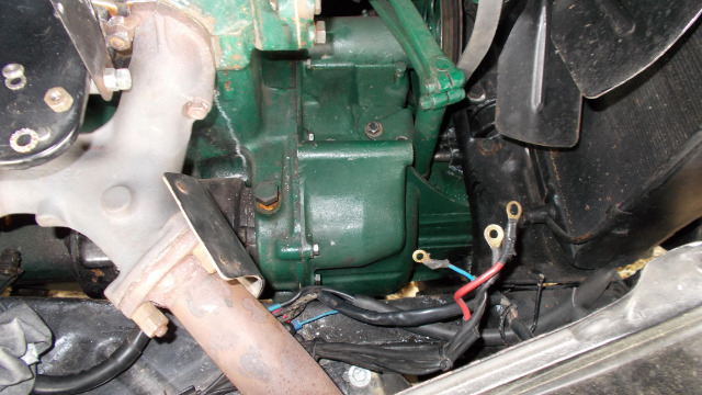

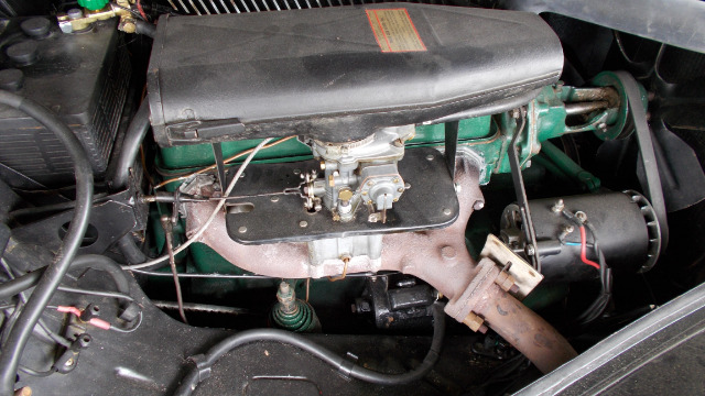

Voilà c’est terminé; elle tourne bien et sans bruit d’échappement :D , j’ai un roulement de la dynamo qui grogne bien, il y aura encore des heurs de mécanique à suivre :x

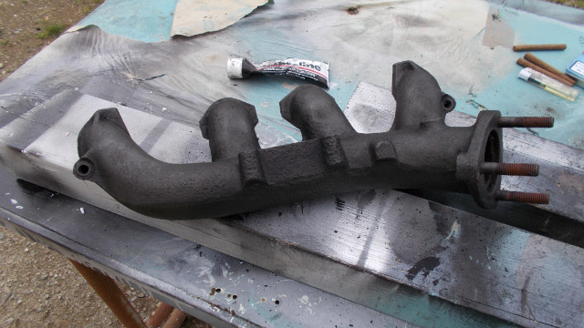

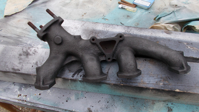

Du coup j’ai décapé le collecteur qui est bon, puis passage au Zébraline, alors voilà le deal Michel, je prends ton collecteur comme convenu et j’en ai un d’avance, ou je te rends le collecteur car tu aimes bien en avoir d’avance, dans les 2 cas ça me va, à toi de me dire :D :wink:

Alain, tu fais ce qui t'arrange
Par contre, tâche de trouver des écrous en laiton pour ta sortie triangulaire de collecteur d'échappement, ce sera plus facile à desserrer si tu as un pb un jour !

Demande bien à la commande si ils sont en laiton, car presque tous les revendeurs ont des écrous en ferraille !!!
Chez Fran, ça a l'air d'être bon : http://www.citroen-traction-avant.com/s ... collecteur

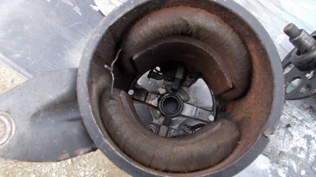

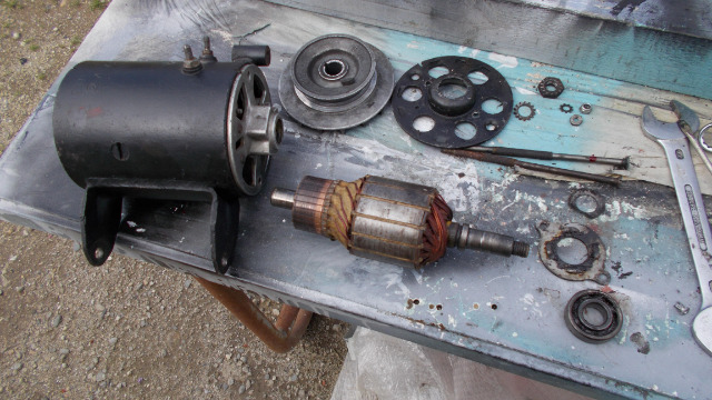

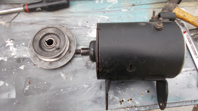

Bien le collecteur est fait, j’attaque la révision de la Dynamo Ducelier 6volts :D
Démontage

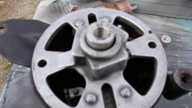

Elle est sortie

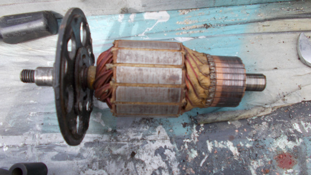

Ouverture et nettoyage, le roulement est mort, il fait du bruit et il a un max de jeu :roll:
Démontage du roulement

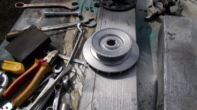

De la bague avec une petite douille
Voilà c’est fait :P
J’avais changé les charbons, ils sont encore neufs 8)
Peinture pour être belle :shock: :D
J’attends la commande du roulement et de la bague commandées chez Pat, j’ai encore mes freins Av à voir et à régler :D :wink:
