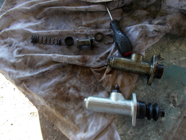

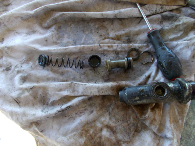

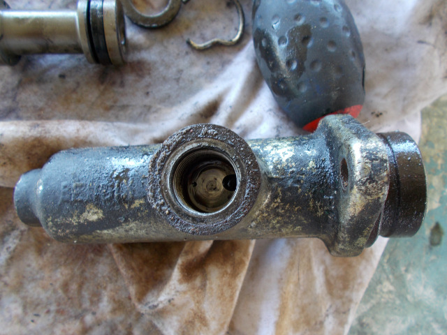

Aujourd’hui, remplacement du maitre cylindre de frein de la Miss :D , j'avais la pédale de frein spongieuse par moment et des fois elle était ferme, je devais anticiper et pomper 2 à 3 fois pour avoir un bon freinage :cry:
du coup le plus simple était de procéder à son remplacement :D
Purge et pédale dure sans jeu, un petit essai pour tester l’efficacité et impeccable, une bonne chose de faite :D :wink:

pas facile sans rien démonter Alain, j'ai juste eu à modifier une clé de 16 pour le serrage du tuyau sur le MC qui va au réservoir :D Une petite galère à faire mais j'avais surtout peur des déboires rencontrés par Dom avec un MC neuf :shock:
il était sur la voiture lors de l'achat JM, maintenant elle freine la Miss :cry:

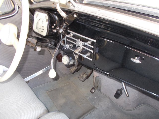

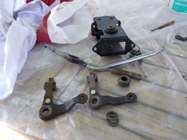

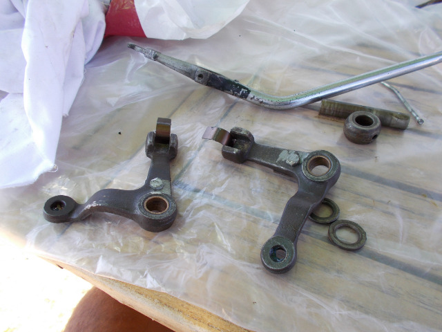

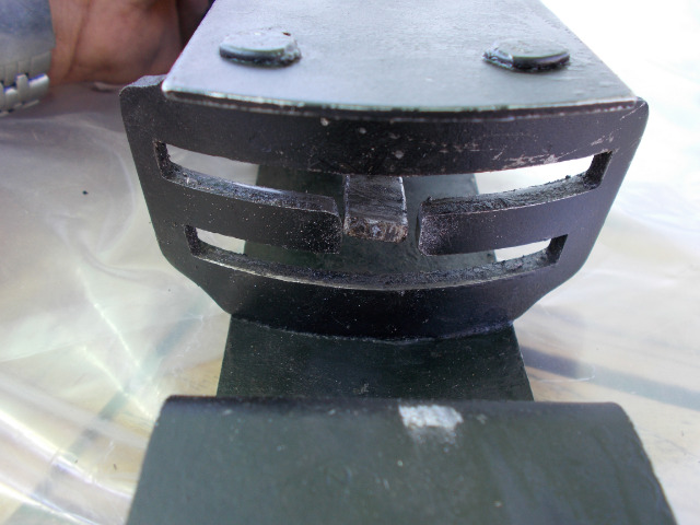

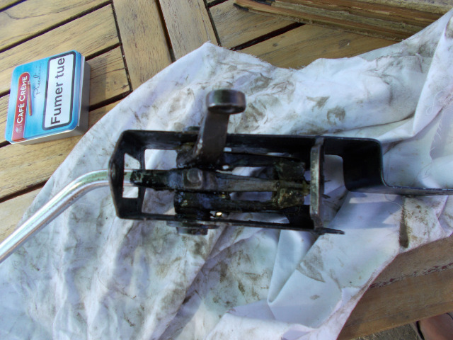

Le levier de vitesse est monté 8) ressorts changés, un bon graissage et Zou, essai sur route et tout va bien :D
J'ai ouvert la lumière du H, ça passait au millimètre au point mort avec le risque d'accrocher, donc maintenant il y a plus de place et je ne devrais plus être embêté :P
la modif pour les ressorts
graissage et montage :wink:
MessagePosté: Jeu 01 Sep, 2016- 09:01
Quelle chance tu as de pouvoir te contorsionner sous le TDB !!!!!
MessagePosté: Jeu 01 Sep, 2016- 11:08
Alain le Lucky luke de la TA
