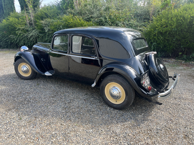

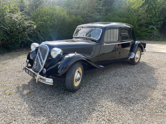

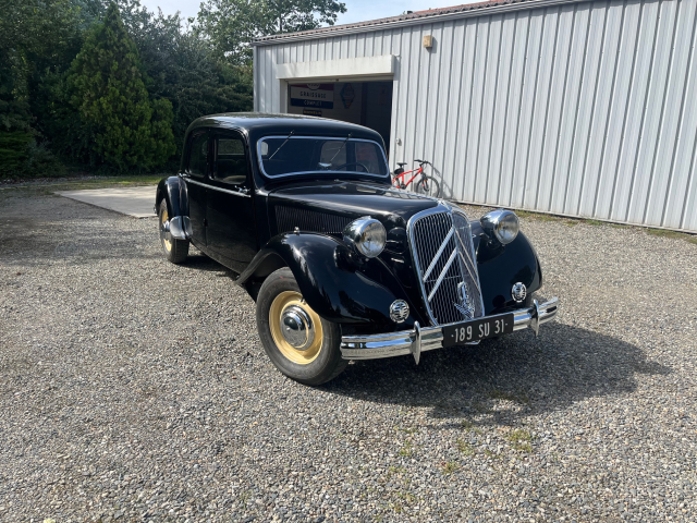

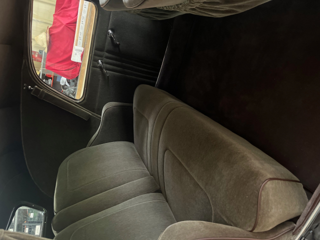

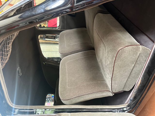

Il s'est écoulé pas mal de temps depuis mon dernier message et je m'en excuse... Depuis j'ai presque terminé l'auto. J'en profite pour vous poster quelques photos, et remercier Onzamalle pour tout ces précieux conseils, remarques pertinentes et l'aide qu'il m'a fourni pour la refabrication de mon velours Mohair
Reste maintenant les réglages!
