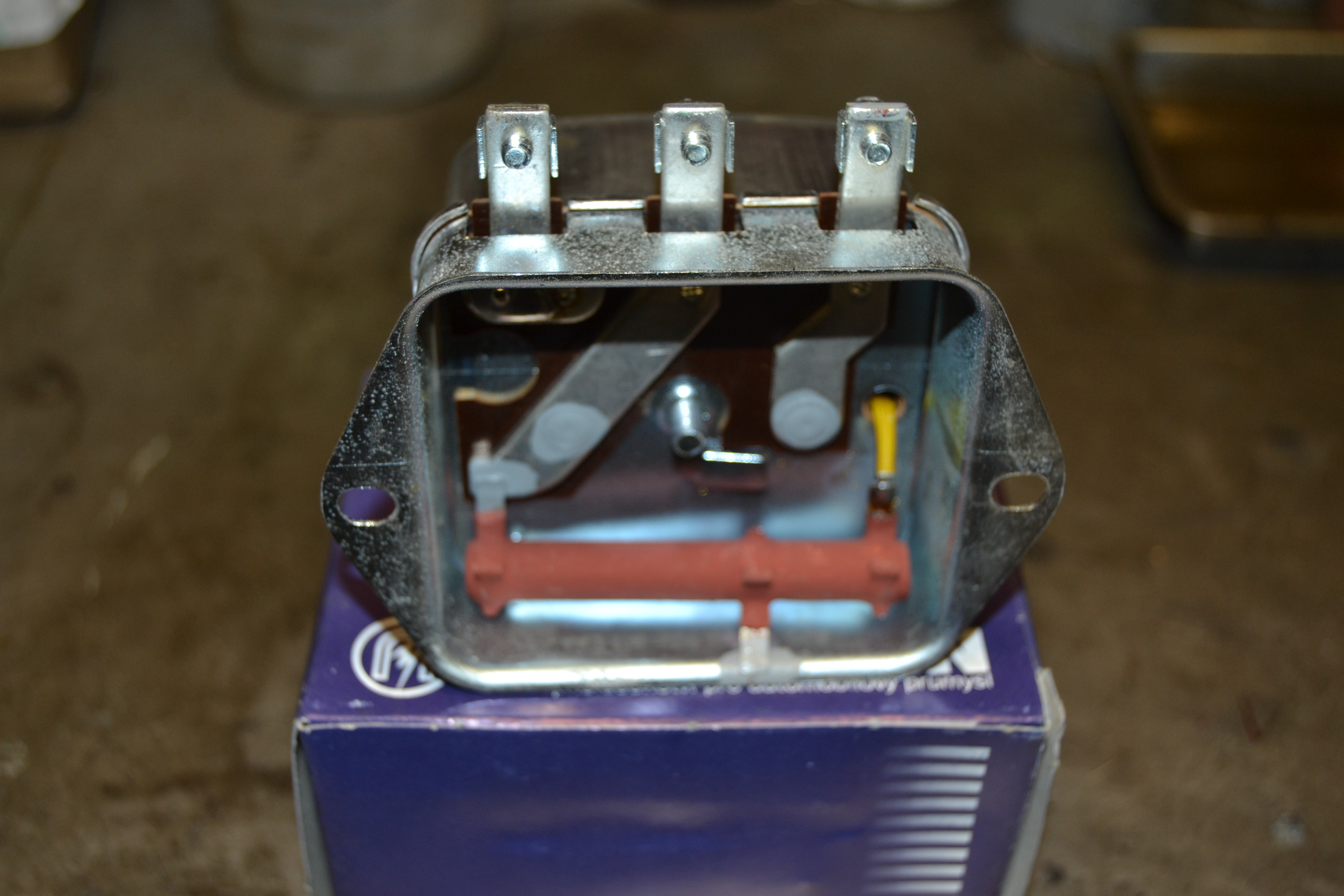

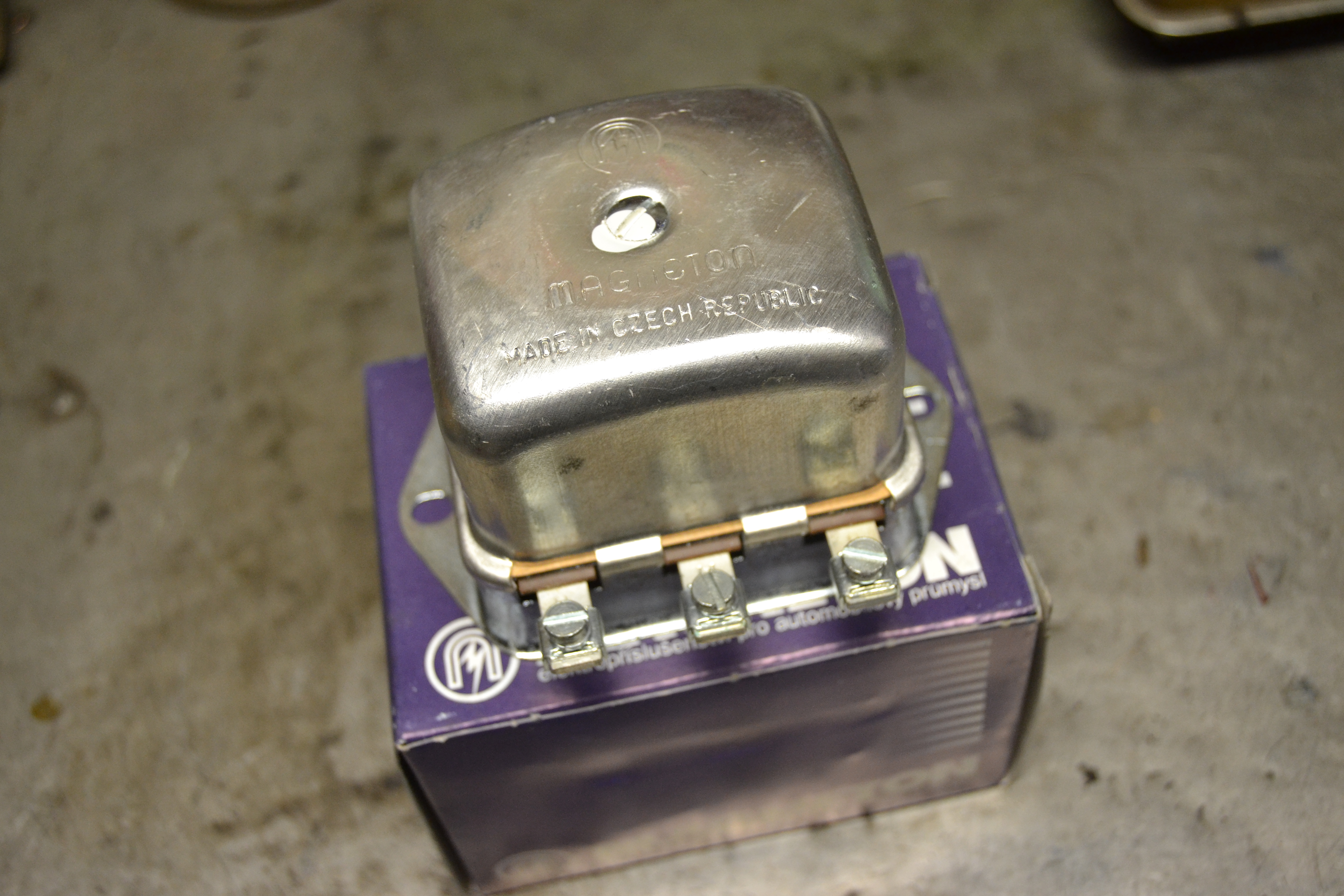

Pour remplacer un régulateur sur nos T.A., Elec auto 60 semble avoir la solution, et a fait refabriquer une grosse série de régulateurs 6V.
Je n'ai pas testé car je ne monte que de l'origine.
carte dn4 - Copie.JPG [ 344.85 Kio | Vu 256 fois ]
DSC_0160.JPG [ 5.5 Mio | Vu 285 fois ]
DSC_0161.JPG [ 4.99 Mio | Vu 263 fois ]
