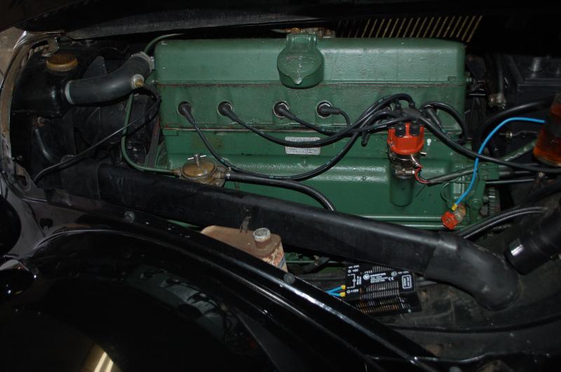

je dois aussi passer au culbus après serrage de la culasse,il faut que je regarde la méthode pour la trac :D

Pour le 15, c'est 0.20 à l’échappement et 0.15 pour l'admission.
Une fois le cache culbu, soit on fait à la manivelle soit une roue levée, on tourne et quant c'est ouvert, on desserre l'écrou de 12 et on cale le réglage du culbu avec un tournevis.

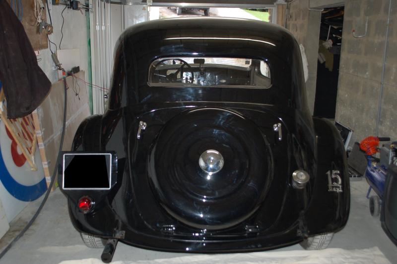

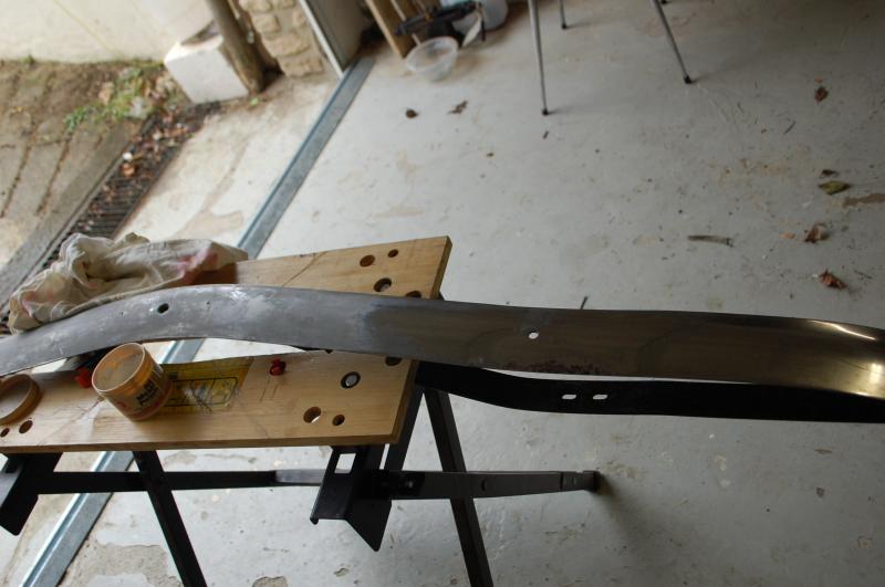

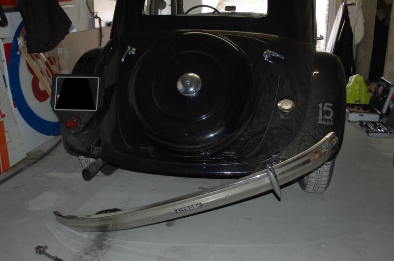

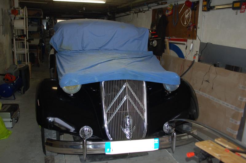

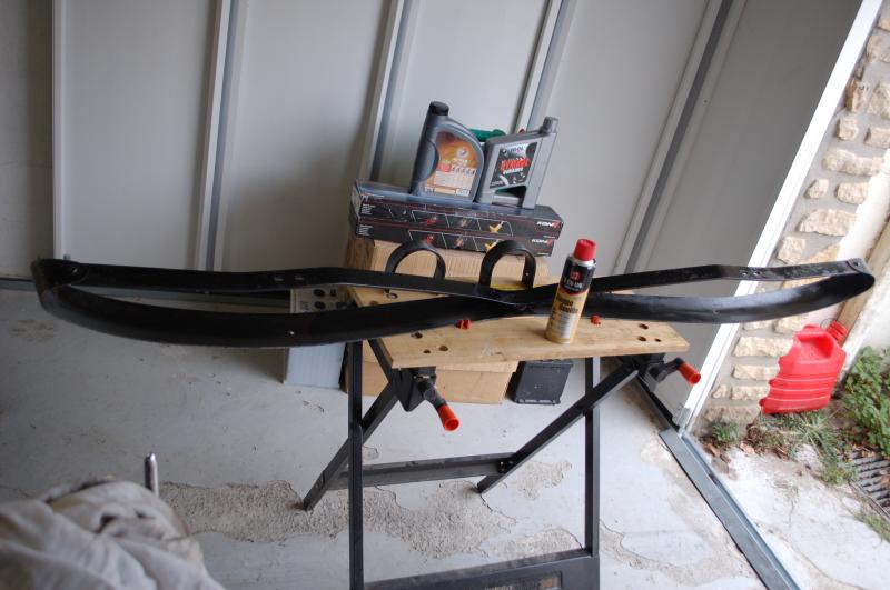

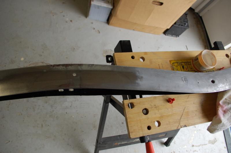

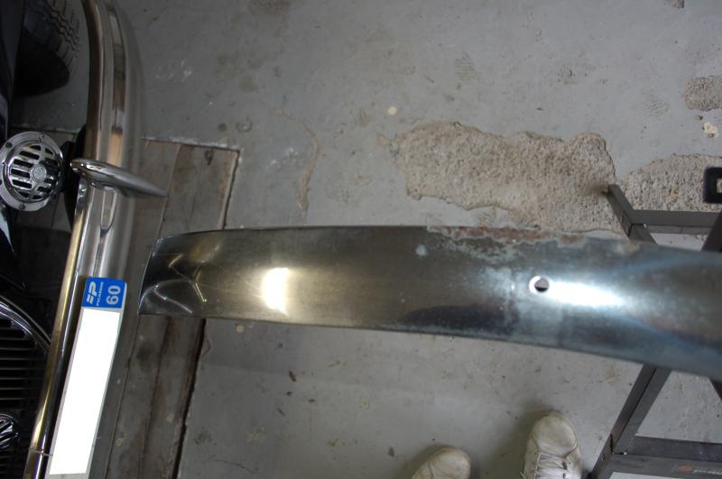

Ce matin, Bruno est passé pour graissage du train avant et vidange de boite, il y en avait bersoin.
Cet aprem, j'ai bossé un peu dessus pour qu'elle soit belle pour le salon de Mantes la Jolie ce week-end:
Pour l'arrière, je lui monte le pare choc moustache, il sera pas chromé comme neuf mais ça lui ira mieux, restera à trouver un avant et comme on peu pas voir l'avant et l'arrière en même temps...
Montage du tube de chauffage, on sait jamais avec la météo en ce moment:
Après un petit coup de Vulcanet, je l'ai mise sous couverture, pour la poussière, je la trouve marrante celle là:
Je fini le reste dans la semaine.

Bonsoir Pat.
Attention, ne va pas comme ça à Mantes tu as le PC AR qui frotte par terre, tu vas le rayer.

Ton moustache aura repris sa place Alain, t'inquiète pas, c'est juste pour me faire plaisir car après, il partira en chromage quant je ferai le train avant.
