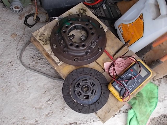

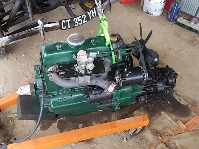

A la suite des Citronades, j'avais un bruit de boite, grognement et encore et encore le broutage à l'embrayage :shock: Il ne restait plus qu'à opérer, vous me connaissez :lol: donc la semaine dernière était consacrée à la réfection :shock:
L'embrayage était pourtant bien réglé, les linguets à la bonne hauteur :roll: elle recevra donc un diaphragme
Après un petit nettoyage , il est tout propre
et voilà, elle ne broute plus et la boite ne grogne plus, enfin encore un peu :cry: il faut que je recherche une bonne boite pour en finir :D :wink:
Hier jean-Michel est passé avec la belle grand-mère 8) :wink:

Tu as changé ton embrayage et nettoyé le moteur et ta boite ne grogne plus?
MessagePosté: Mer 28 Sep, 2016- 14:09
Mouais. .....Alain c'est bizarre bizarre ton affaire............une question, tu redemonte quand ????????
MessagePosté: Mer 28 Sep, 2016- 17:31
C'est sûr que le moteur sorti, elle doit faire moinsse de bruit :lol:
MessagePosté: Mer 28 Sep, 2016- 21:50
Bon Dom j'ai été un peu vite, j'avais du jeu sur l'arbre de boite, donc démontage boite et reprise des jeux, j'ai posé un embrayage neuf à diaphragme et c'est bon maintenant mais la pédale est un peu dure, bizarre pour un diaphragme :cry:
Philippe, je redémonte quand je trouve une bonne boite, encore faut-il la trouver :?
Eric, tu te moques mais la 11 est remontée et ta 15 :lol: :lol: :wink:
