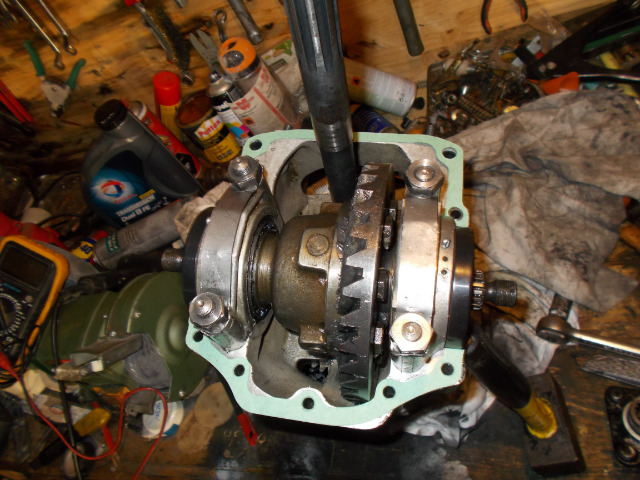

On ne m'aura pas 2 fois sur la bonne position du différentiel Philippe :D :wink:

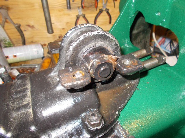

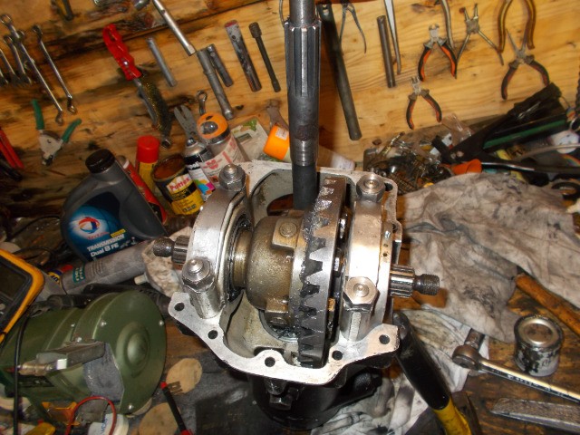

Il me reste le jeu de la cage de roulement à faire avec les cales

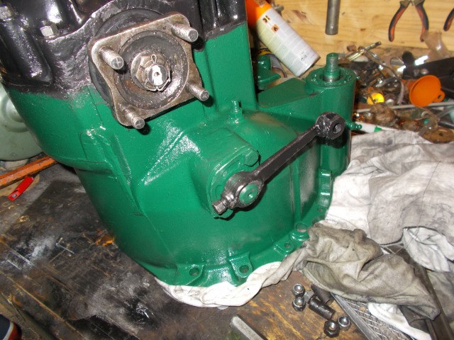

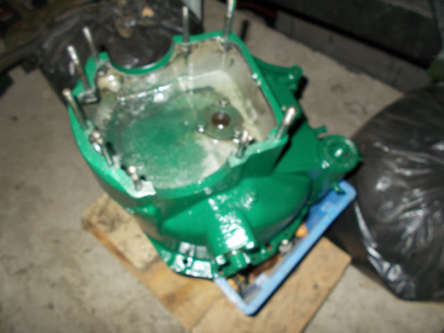

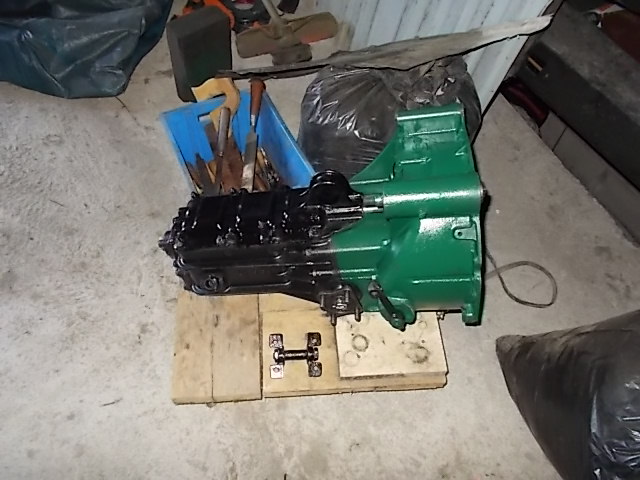

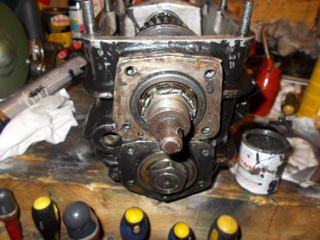

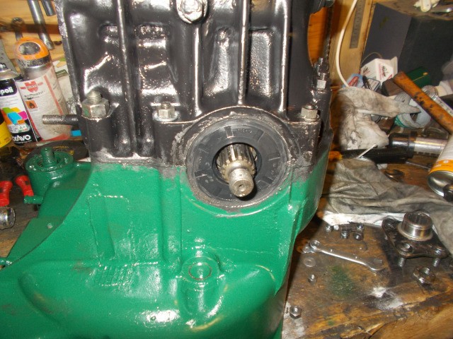

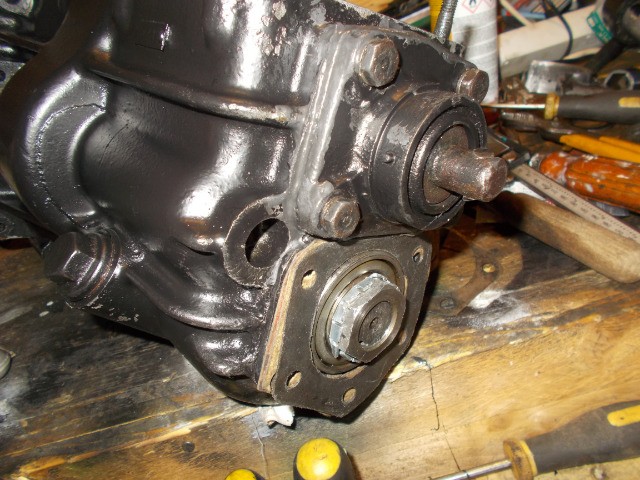

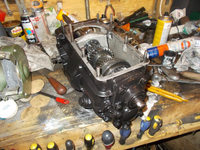

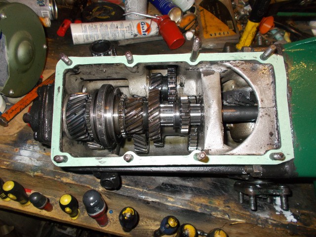

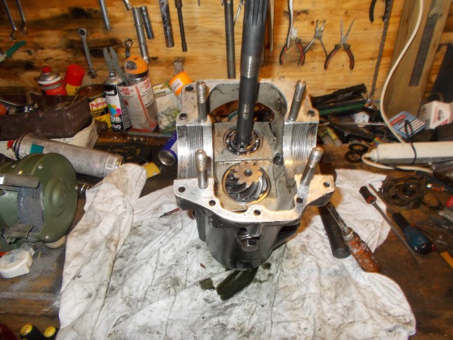

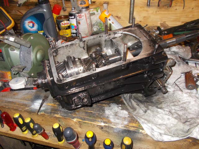

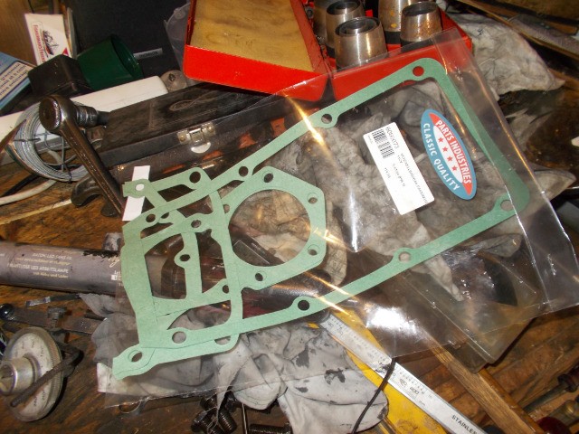

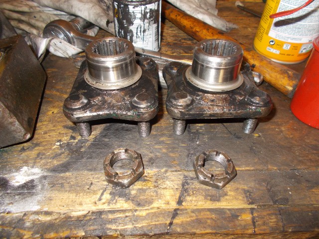

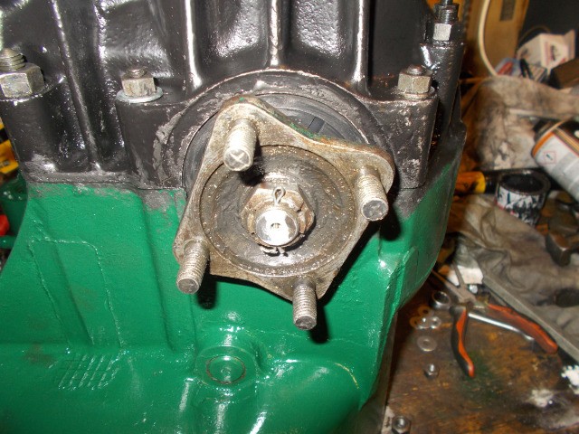

La boite est terminée, il me reste à l’assembler à la cloche d’embrayage en changeant les joints et mettre un peu d’hermétic
Mise en place du synchro au milieu ainsi que le pignon fou de 1° et M/ARR pour engager les fourchettes

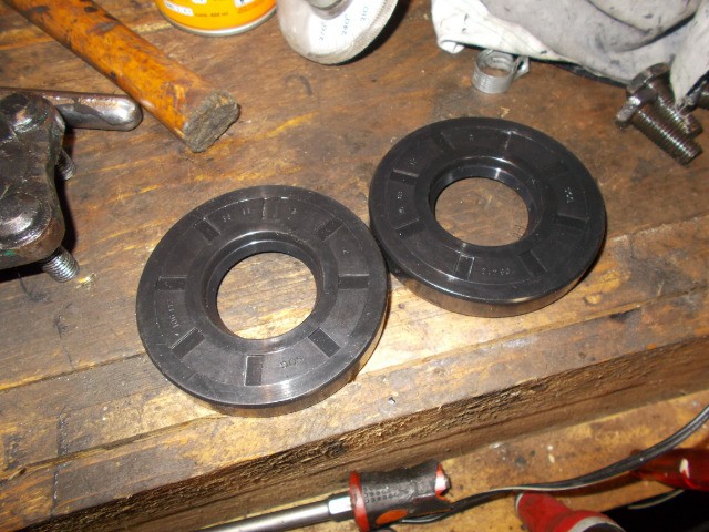

Remonter les plateaux avec les joints spi neufs
Je change aussi le diabolo de boite , il est bien bloqué, W40 à fond , je l'ai eu avec la clé à choc :D

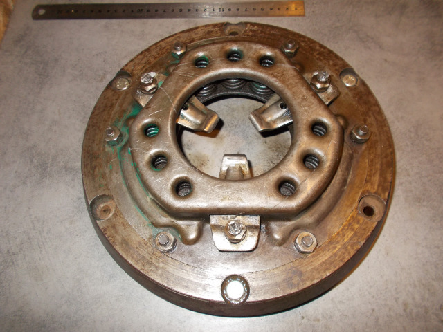

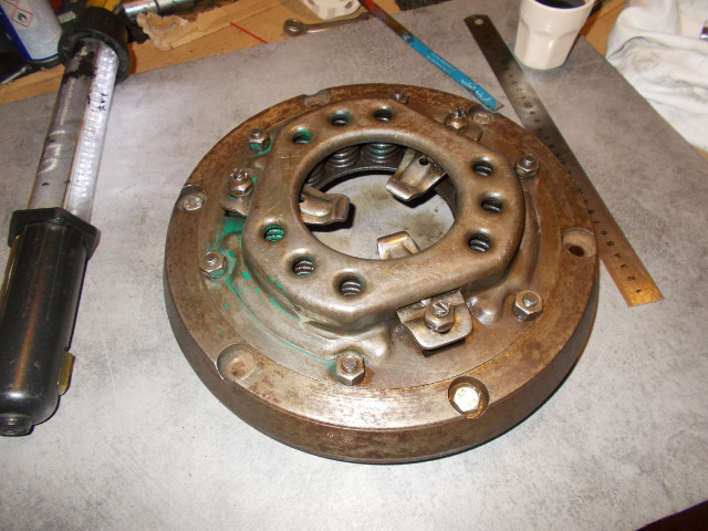

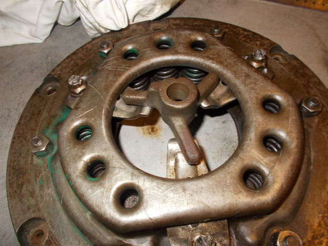

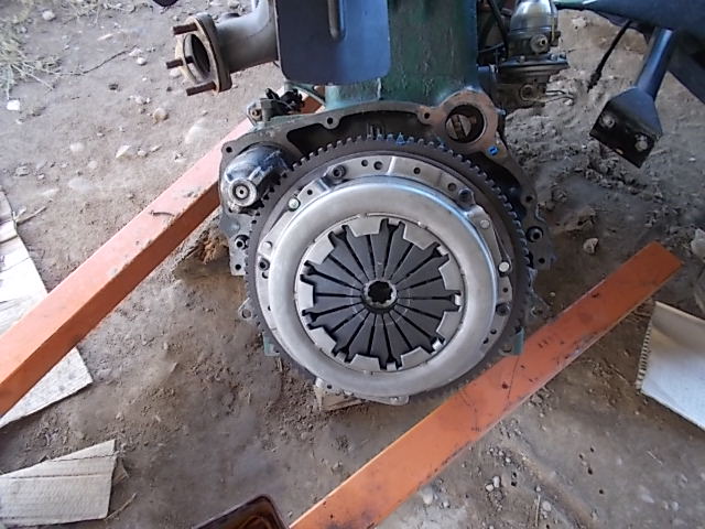

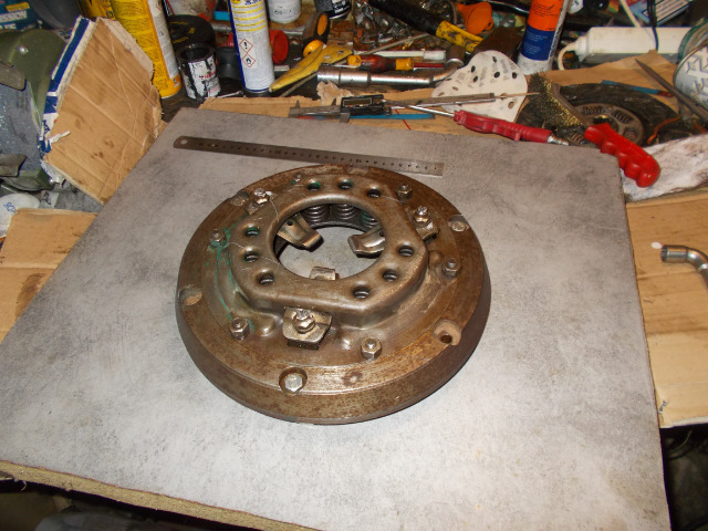

Qui peut le plus peut le moins, je n’aime vraiment pas la conduite avec l’embrayage à diaphragme, , la seule chose de bien c’est que ça ne broutait plus mais je le vire.

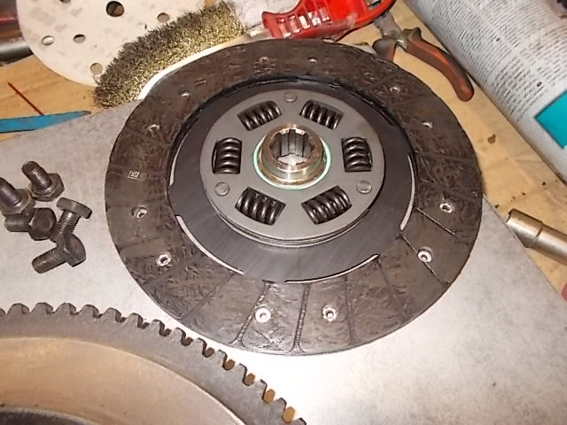

Je refais le mécanisme à linguets en prenant mon temps, je contrôle tout, le plateau est à 15mm d‘épaisseur donc neuf, le disque est neuf, les linguets sont réglés à 59.80 pile-poil, les écrous du mécanisme sont freinés au pointeau puis encollés à l’ araldite
Pose des cales et réglage à 59.80 des linguets
Je pose la tulipe pour voir si les linguets au repos sont bien positionnés, pas de retouche,ils sont bien à la même hauteur, si il broute encore , je brûle la voiture
Je passe tout le mécanisme au W40 pour éviter le grippage , puis soufflette, je passe ensuite le plateau de friction à l’acétone pour bien le dégraisser
La butée est neuve, donc normalement tout devrait bien fonctionner, même le câble d’embrayage est neuf

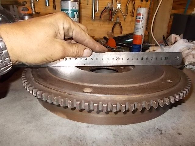

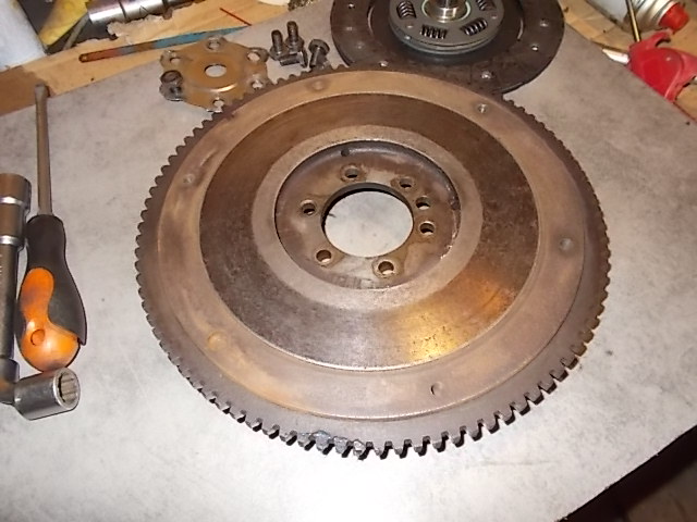

Puis contrôle du volant moteur
J’ai passé le volant moteur à la règle, il est bien plat
Bonsoir Alain.
Quelles difficultés ou quels inconvénients avec l'embrayage à diaphragme par rapport à celui à linguets ?
Sur ma ruine de DS, j'ai conservé le mécanisme à linguet que je trouve très doux, (j'ai aussi conservé les vibrations au démarrage mais je m'en moque un peu).
MessagePosté: Mar 15 Nov, 2016- 00:52
je n'aime pas la garde à la pédale du diaphragme et ça manque de progressivité, avec les linguets j'ai de meilleures sensations de ce côté :wink:

Attention Alain même s'il est ok au reglet le volant moteur demande une pochette de rectif pour avoir un embrayage au top. C'est ce qui est préconisé par le mécano du club au vu de son expérience.
MessagePosté: Mer 16 Nov, 2016- 02:01
Salut Philippe
Qu' appelles-tu pochette de rectif ? Tu veux dire rectifier le volant ? :wink:
MessagePosté: Mer 16 Nov, 2016- 09:42
moux a écrit:
Salut Philippe
Désolé c'est encore mon tel qui écrit ce qu'il veut. Oui je voulais dire une passe de rectif
MessagePosté: Mer 16 Nov, 2016- 12:57
je vais voir si mon pote peut me faire ça, car j'aimerais bien pour une fois avoir un embrayage qui ne me démolisse pas le train avant avec toutes ces vibrations :D :wink:

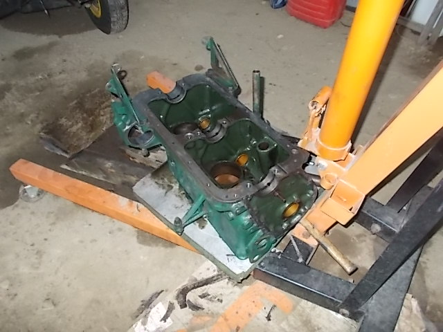

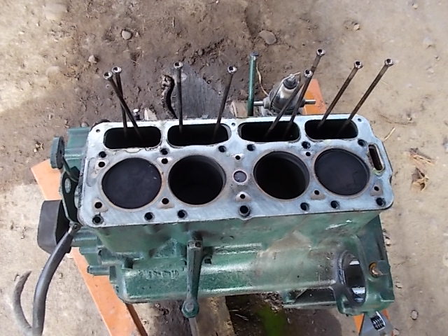

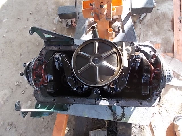

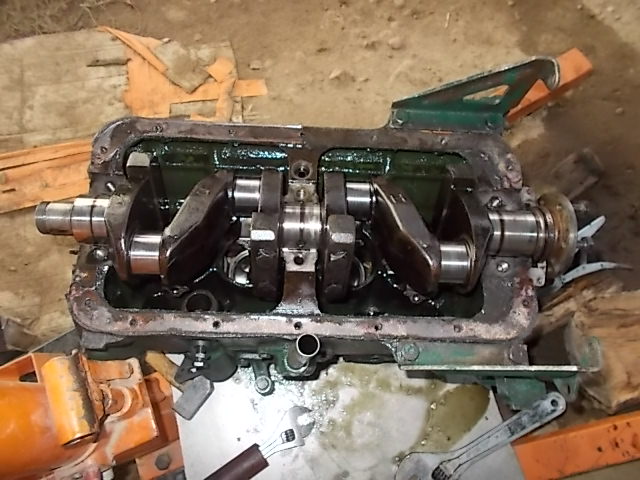

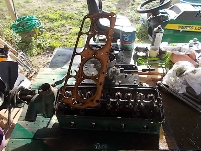

je croyais en avoir terminé avec la 11 mais lundi en faisant la vidange du moteur avant son remontage, je trouve des morceaux de métal dans l'huile des petits bouts du style segment :evil: J'avais remplacé tous les segments lors de la dernière réfection :shock:
Donc je démonte, pas possible de laisser passer ça sans savoir :cry:

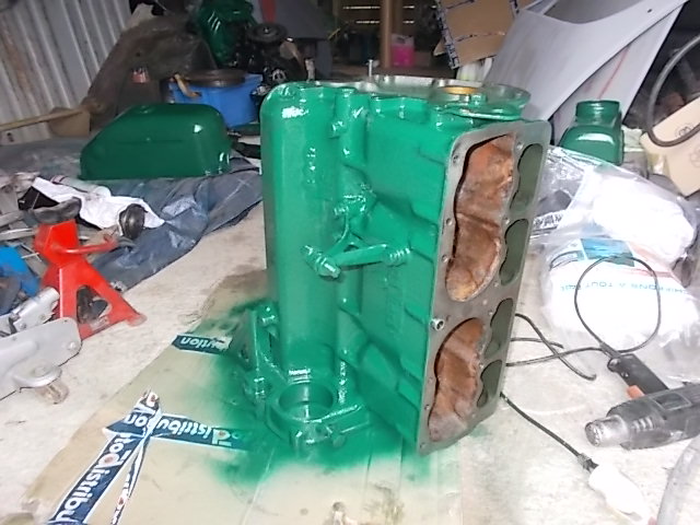

MessagePosté: Mer 16 Nov, 2016- 23:50

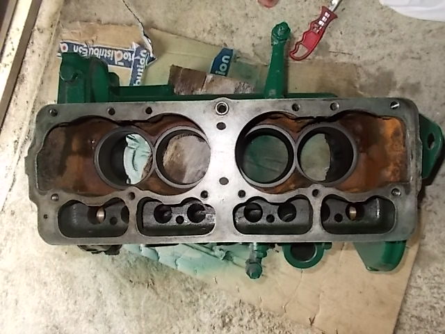

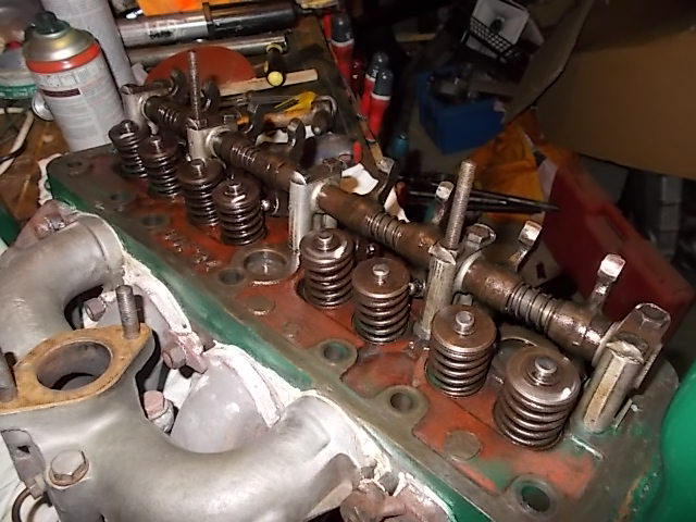

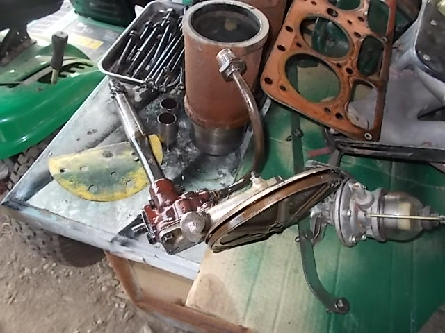

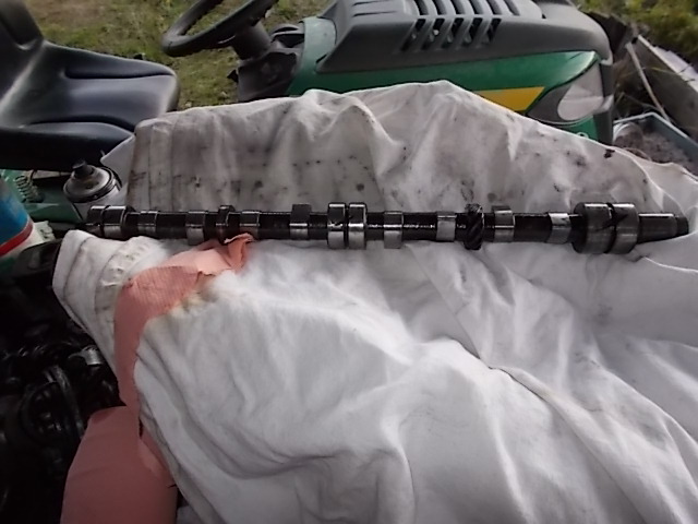

Hier nettoyage du bloc au Karcher, je chauffe le garage et j'en profite pour faire du nettoyage de la peinture :D Alors je cheche encore mais les segments sont tous sur les pistons comme neufs, les chemises sont comme au montage comme neuves, inspection faite aujourd'hui avec j-M :D Au remontage, je monte un ensemble neuve, J-M me dit que je suis fou :D , le vilo n'a rien, l'arbre à came non plus, pompe à essence ok, allumeur aussi, en gros, je n'ai pas trouvé et je ne vois pas d'où cela peut provenir :twisted:
le bloc est nettoyé, les embases sont propres 8)
la culasse avait été refaite il y a 3000km donc je ne touche à rien comme la distribution :P
