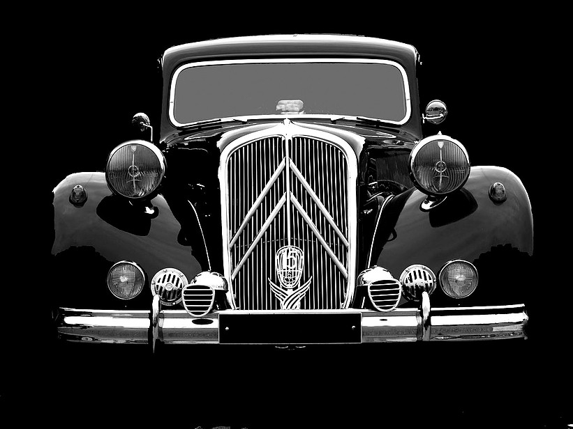

Typiquement, un look comme ca me semble un peu chargé:
15 six Eppendahl.jpg [ 106.4 Kio | Vu 8840 fois ]
 Sujet du message: Re: La 15-six de Vravolta.
MessagePosté: Dim 05 Juin, 2016- 09:03
Il y a au moins deux avertisseurs de trop
Et -franchement- je préfère les ronds aux cornets
Et puis, sur ta voiture (ex-Pierre) tu as un pare-choc étroit, pas le "rail" d'après 1951 ?
Je crois qu'esthétiquement il faut lui laisser sa finesse qui fait tout son charme
Déjà, les A-B + les avertisseurs ronds + les clignotants, bien que positionnés derrière le pare-choc, ça charge assez l'avant
Bon, ce n'est que MON avis, mais je le partage avec moi-même (c'est déjà ça !!)

Sinon, journée réfection klaxons: sur le 6V grave, après 30 mns de tapage avec un manche de gros tournevis en caoutchouc, la petite bosse de la cloche est quasi invisible. Pour le 12V grave, la cloche est OK après 1 heure de paille de fer 000, j'ai tout démonté, nettoyé et c'est prêt pour la peinture. Et il faudra que je sépare la bobine en 2 parties pour les mettre en parallèle plutot que série. Mais avant, faut que je comprenne le fonctionnement car y'a une résistance qui chauffe en plus dont je ne sais pas si la dimension est liée à la tension ou à la fréquence. Et invariablement, toutes les bobines sentent un peu le cramé. Pour le dernier, j'ai bien rattrapé la cloche mais il sera pas aussi beau que les autres.
Quant à garder les petits qui y sont actuellement, c'est vrai que j'avais pas pensé à l'histoire des petits parechocs. Après, mon angoisse connaissant le service des autos ici, c'est qu'ils me disent que ca klaxonne pas assez fort car ils sont de ville et donc c'est bien moins fort que tout ce que j'ai eu sur toutes mes autos. Donc on verra déjà si ca passe ou pas. Mon idée était surtout pas de faire comme la photo car 4 klaxons, ca fait too much à mon gout. L'idée était de passer les gros et de planquer les petits sous le capot car j'aime bien la cloche des gros qui en font un bel objet. Après, à voir en pratique ce que je fais une fois que j'aurai toutes les options possibles.

Tu peux aussi monter des avertisseurs plus "modernes" à l'intérieur du capot, pour avoir le son suffisant à la réglementation

Moi comme je suis passé en 12V j'ai caché deux klaxons modernes sous les ailes AV
Les petits feux de chaque coté c'est mes clignotants avec ampoule orange.
