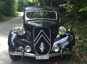

Et une petite photo pour le plaisir:
premier sortie 15 suisse.jpg [ 46.39 Kio | Vu 8793 fois ]

:D voilà une p'tite virée avec la 15 en famille qui s'est bien passée. On attend les prochaines avec impatience :D
Christophe
11B 1957

Quelle belle auto.....vas y roule et prends du plaisir. .....

C'est pas juste une belle auto, c'est une auto fantastique. Franchement, dire qu'un truc concu dans les années 30 peut rouler ainsi en 2016, c'est juste incroyable :shock:
