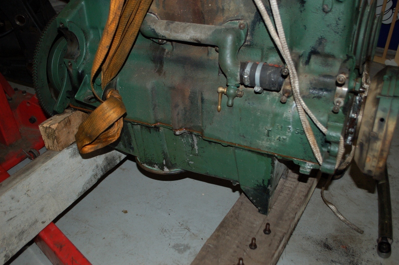

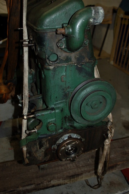

Le carter d'huile a retrouvé sa place:

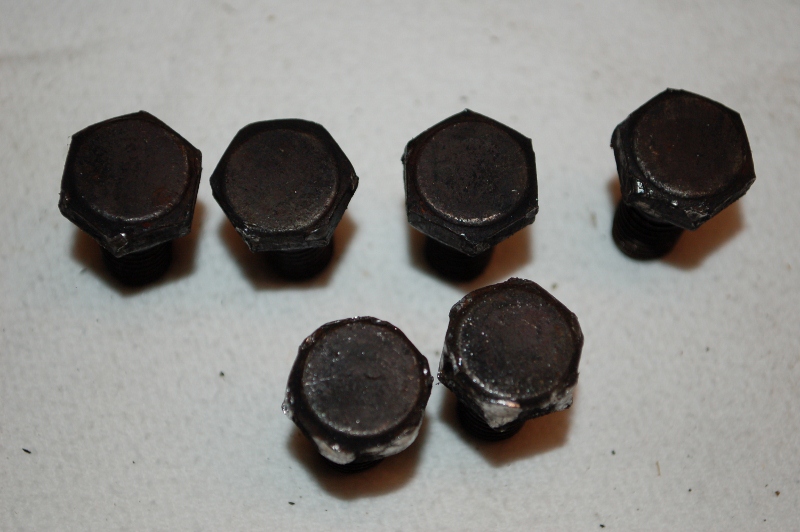

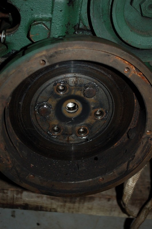

La fichue cloche d’embrayage qui résiste avec des vis de brin:
Là, je l'ai eu:
Je suis bon pour en commander 6....Mais ça va être de la refab...

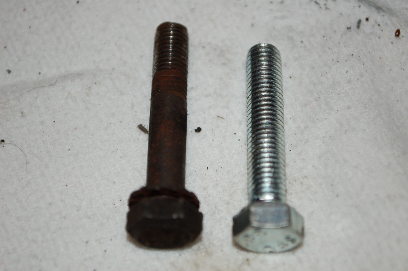

Parce que quant je vois avec quoi je doit remonter ma cloche d’embrayage, j'hésite à garder les vieux:

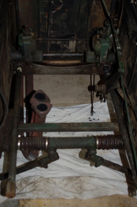

Les barres de torsion on retrouvée leur place.

Attention en assemblant la boite et l'entretoise au carter d'huile car on risque de casser l'un des pieds si le carter d'huile moteur a déjà été bloqué avant. C'est précisé au manuel de réparations et celà m'est arrivé ! Le mieux est de présenter la boite avant serrage. Ce que j'en dis...
Pour ce qui est Contre, Contre ce qui est Pour. (cf. P. Dac)
 Sujet du message: Re: Ma 15/6
MessagePosté: Sam 01 Déc, 2012- 14:52
Messages: 217
l'entretoise? la pièce en alu boulonnée de la boite au carter?
MessagePosté: Sam 01 Déc, 2012- 18:24
Inscription: Mar 11 Aoû, 2009- 17:32
Messages: 80
Localisation: Mâcon 71 TU Rhôdanie
Oui, l'entretoise 456474 depuis septembre 1947, entre carter d'huile et boite de vitesses.
