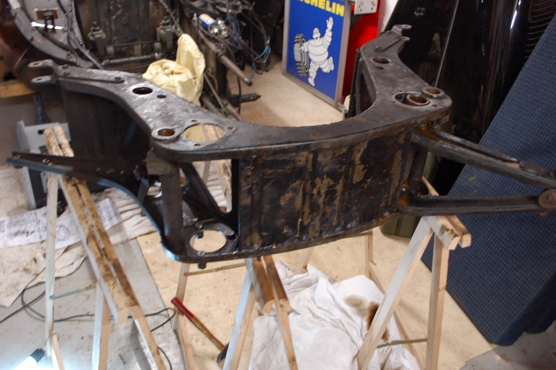

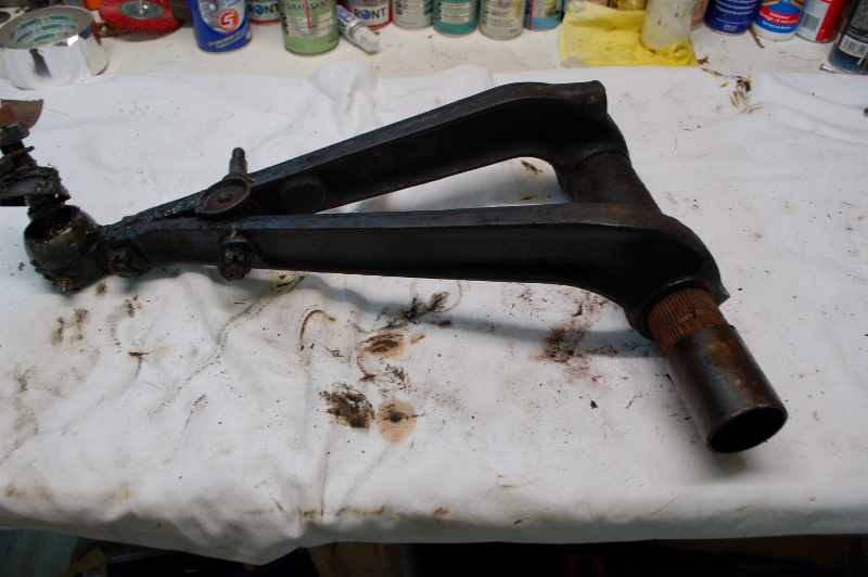

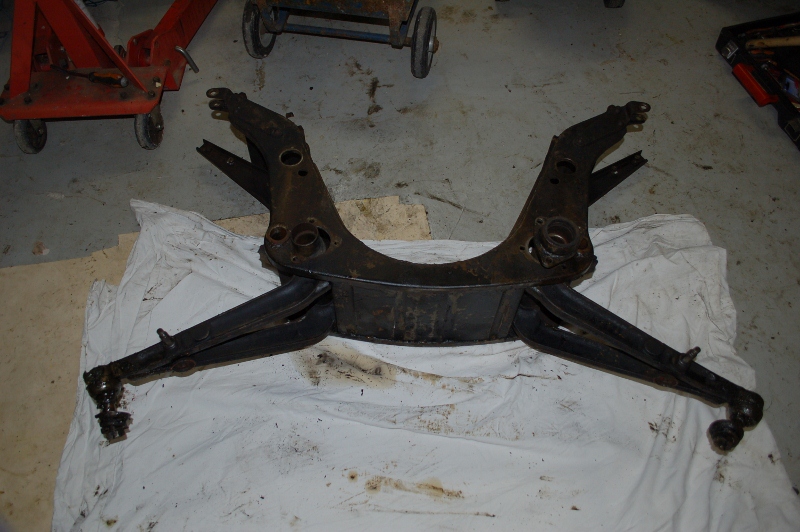

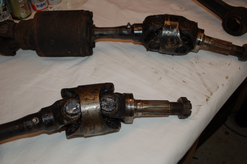

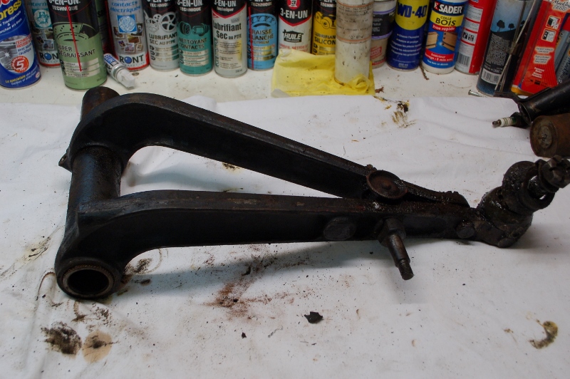

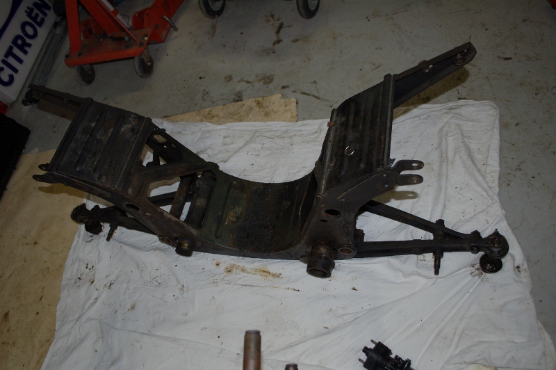

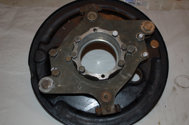

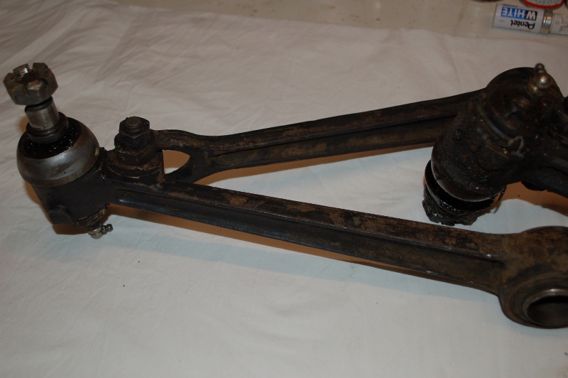

Les travaux d'hier:
Montage à blanc pour rien perdre:

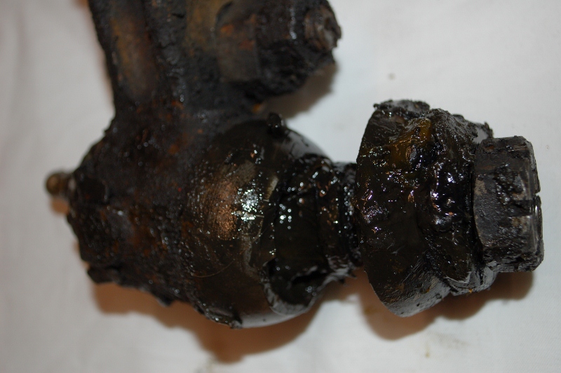

Le pu...ain de salop...e de bras qui est venu 6 mois après la guerre:

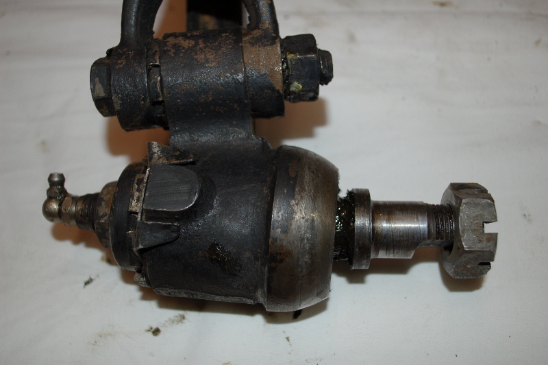

Rotule pas propre:
La c'est mieux, la graisse sa conserve:

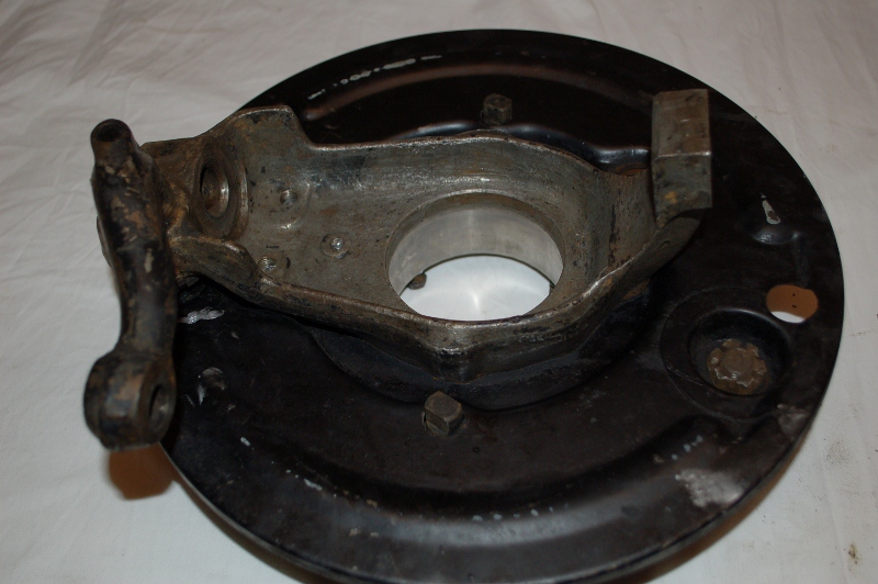

Les cardans juste dégrossies:
Plus sa ça, moins ça va pour lui:
Après plusieurs contrôle, cette 15 à son kilométrage d'origine, 54 000km, toute les pièces on encore les dates de l'année de sortie, elle est restée longtemps sans roulé et le fait de sa, lui a flingué les silent blocs.

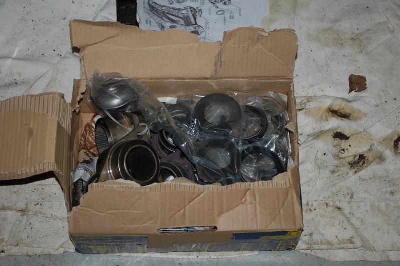

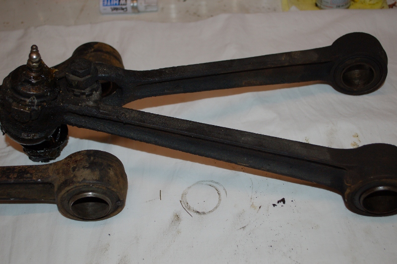

Les pièces neuves sont là:
Un des bras inférieur est sorti hier:

 Sujet du message: Re: Ma 15/6
MessagePosté: Dim 07 Avr, 2013- 10:11
Tu étais fâché ou impatient... d'avoir ouvert ce carton comme-çà ! :lol:
MessagePosté: Dim 07 Avr, 2013- 10:56
Messages: 625
Localisation: Dans l'Oise
Bah, j'ai pas eu le patience d'aller chercher un couteau.
Pat95.
http://www.stylexm.com
http://stylexm.fr
MessagePosté: Lun 08 Avr, 2013- 01:04
On sait ce que c'est l'arrivé des cadeaux :D ;)

Oui et hier soir, j'ai eu l'autre coté, donc reste 2/3 babiole à virer et le berceau part en expoxy.

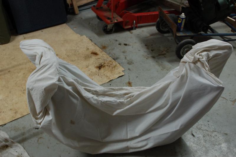

Une étape ce passe pour la 15, le train avant est parti aujourd'hui au sablage/époxy, sympa la momie:

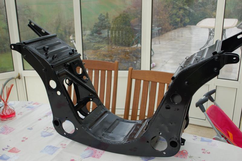

MessagePosté: Ven 12 Avr, 2013- 10:46
Messages: 625
Retour aujourd'hui du berceau, le remontage va pouvoir commencer, par contre, elle sera peut être pas prête pour Mantes ce week-end....
