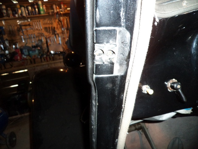

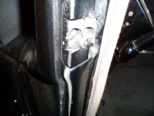

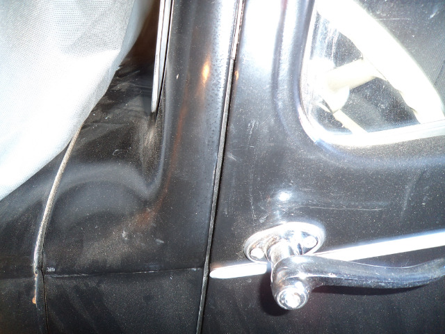

je viens de regarder ma porte, je te laisse les photos mais ce n'est pas terrible, par contre normalement la porte ne doit pas s'ouvrir en regardant le système et ce n'est un problème d'écart de porte pour moi :shock:
on commence par l'écart de porte, elle est sale même sous la housse :oops:
le bloc porte,, j'ai mesuré la profondeur derrière à l'emplacement du pen il y a 1.5cm, il y 2 crans, je ne sais pas si il se règle mais je pense que ton problème vient de là, ton pêne ne doit pas passer derrière pour verrouiller :idea:
dépassement du pêne de porte 1.7
Voilà :wink:
