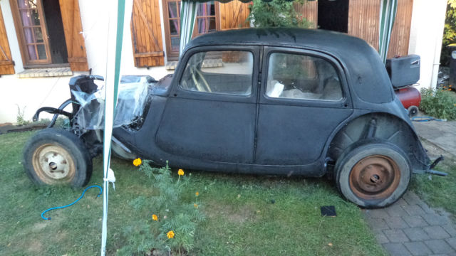

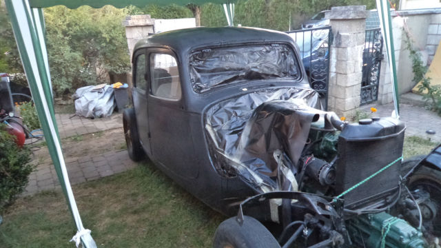

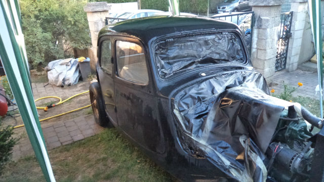

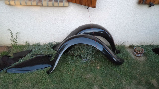

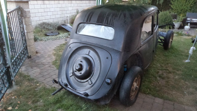

Bon reprise des travaux après une petite sieste ce matin 8-) ,la garde a été rude,il faut enlever le brillant et la peau d'orange sans attaquer l'apprêt :cry:
Le ponçage est terminé,attaque au 400 puis 600 pour terminer au 1000,phase lavage pour virer les poussières :oops:
presque terminé ce ponçage,une après midi bien remplie :roll:

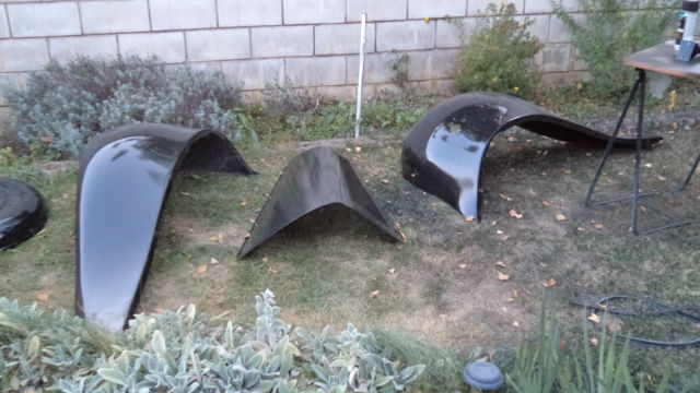

ensuite ce sera ça
mais maintenant c'est l'heure du plaisir bien mérité :lol: ;)
alain

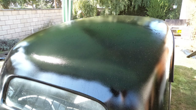

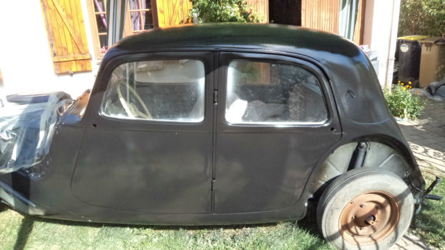

aujourd'hui pas de photos mais une journée de ponçage pour mettre à plat la peinture et oter la peau d'orange :( dur dur,je ne sais pas si c'est le métier qui rentre mais crevé le mec :?
j'ai eu la visite sympa de dominique mais pas en traction mais c'était quand même en CITROEN :D
le ponçage est pratiquement terminé mais dans les angles j'ai attaqué l'apprêt donc j'ai des options par la force des choses :shock:
refaire les retouches puis:
un voile lisse si j'y arrive
ou un poly lustrée
ou un vernis
qu'en pensez-vous :?:
alain
MessagePosté: Ven 07 Sep, 2012- 20:35
Une couche croisée pas trop fine.
Suivant l'aspect, un coup de 2000 à l'eau et à la cale, puis polissage.
J'ai d'ailleurs été étonné que tu attaques au 400, 600 etc.
Je pars sur du 1200, puis 1500 et 2000 sinon tu enlèves trop et tu laisses trop de rayures pour le polissage qui deviennent irrattrapables.

Sérieusement, Alain, plus le ponçage est fin, plus le polissage sera facile:
Ceci correspond à une préparation au 2000 usé à l'eau.
