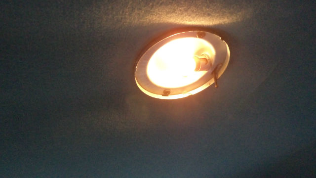

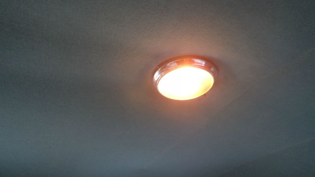

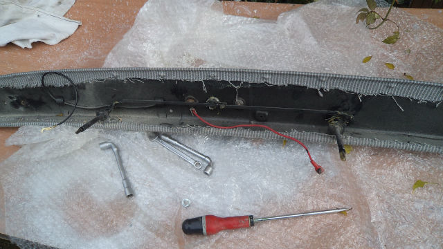

Entre mes gardes et le temps,je bosse sur les branchements électrique :roll:

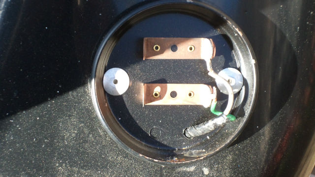

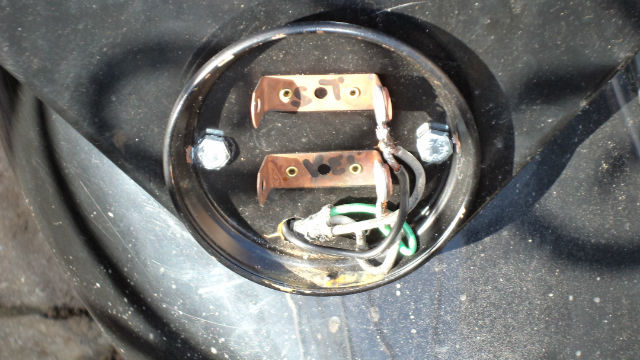

Les feux ARR
Le plafonnier
La centrale clignotante que j'ai démonté car son fonctionnement laissait à désirer :cry:
Le fonctionnement avec ampoules noemales en attente d'un montage à Leds :D

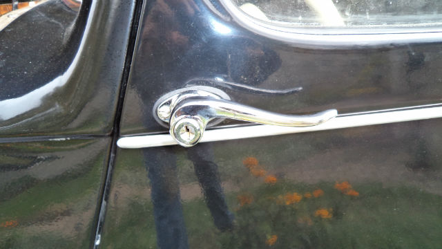

montage du barillet sur la porte conducteur,pas d'origine mais plus pratique :oops:

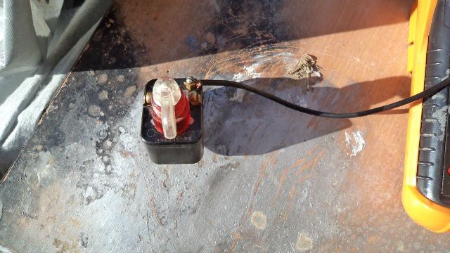

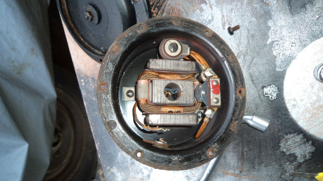

Le klaxon que j'avais testé avant montage,une fois monté il ne marchait plus :twisted:
démontage,un fil cassé au serrage :shock:

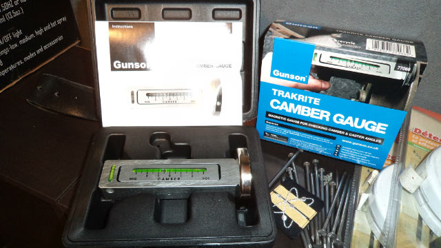

J'ai reçu l'outil de réglage de la chasse pour la traction,ce n'est ni plus ni moins qu ' un niveau avec une embase magnétique,on regardera quand je ferai les réglages les freins ;)

Bonsoir Alain,
Là tu entres dans le domaine de la haute technologie
tu as pu trouver les cotes de réglage pour la coque?
MessagePosté: Jeu 08 Nov, 2012- 23:09
non marc,je n'ai pas eu le temps de me pencher dessus pour l'instant mais je regarderai :D :wink:
je viens de trouver une réponse en regardant sur le forum :D
Pour 11 BL
carrossage pour voiture à vide :1° + ou- 0,30'
chasse : 1,45° + ou - 0,15'
parrallelisme : ouverture à l'avant : 0 à 4 mm
pincement à l'avant :0
essieu arrière : carrossage pour voiture à vide : 1° + ou- 0,30'
pincement : 0 à 1 mm
