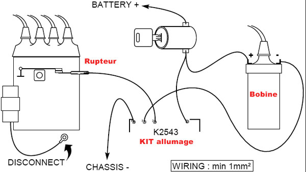

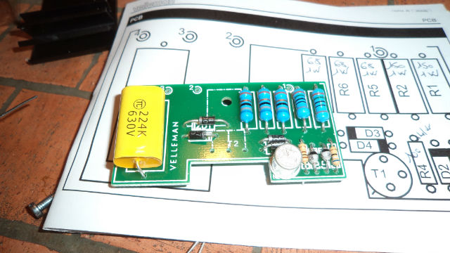

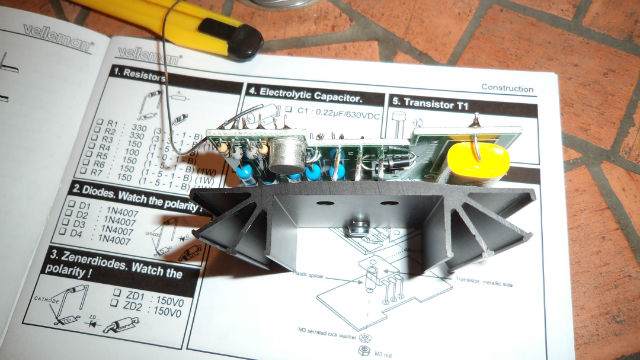

Je ne peux travailler dehors alors je prends mon mal en patience et j'attaque l'électronique avec le célèbre allumage que l'on trouve partout. :D

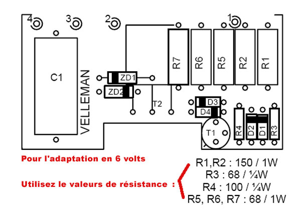

Il est conçu pour fonctionner en 12volts mais j'ai déjà le 123 sur la DS mais comme il sera monté sur la traction qui est en 6 volts j'ai remplacé les valeurs des résistances avec les schémas trouvés sur le net . :roll:
Schéma pour la transformation en 6 volts
Schéma de câblage et de principe

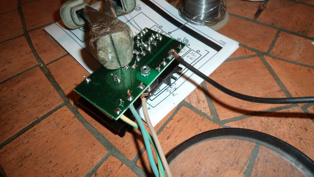

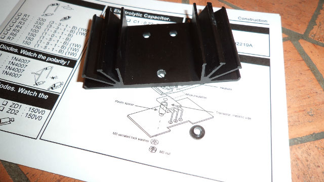

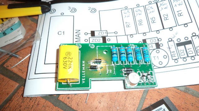

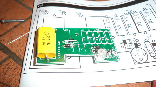

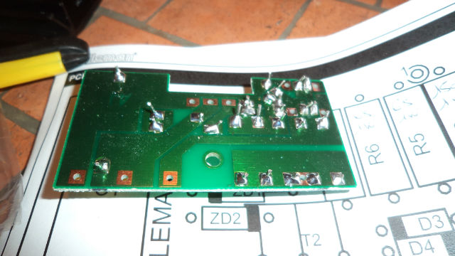

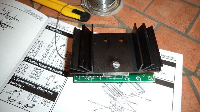

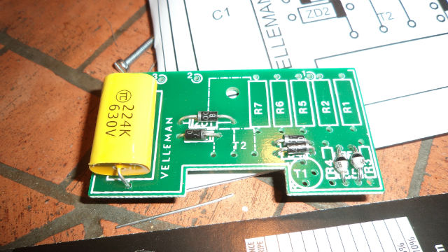

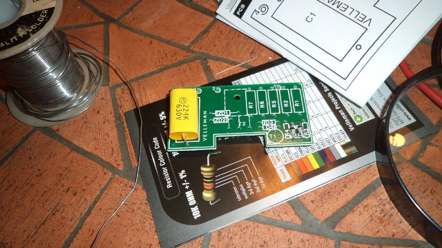

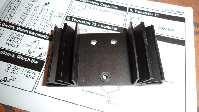

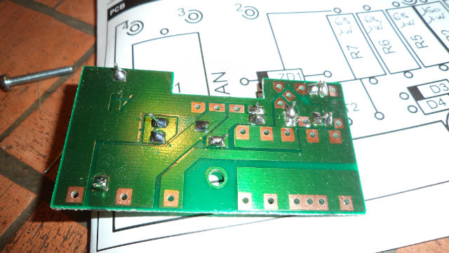

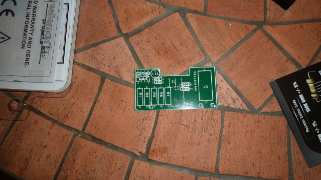

Rien de compliqué pour le montage il faut bien faire attention à l'orientation des diodes car polarisées ensuite faire attention à la chaleur du fer au moment de souder les transistors et pour finir bien mettre la plaque isolante sous le transistor avec l'isolant canon sur la vis
bon en photos
Le kit

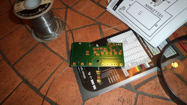

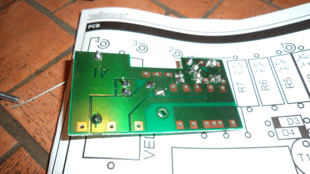

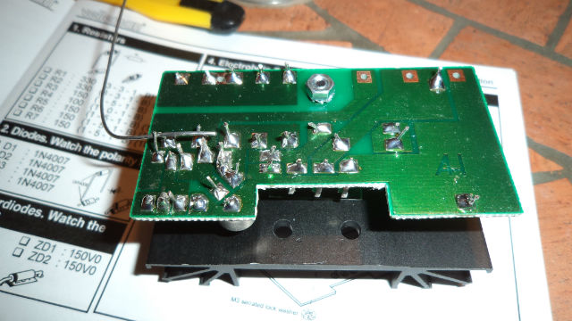

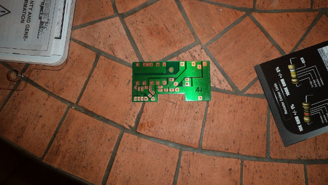

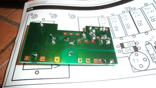

côté circuit imprimé

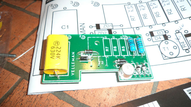

côté composants
pas bien gros donc facilement logeable,je pense si je trouve un petit boîtier le fixer à la bobine :shock:

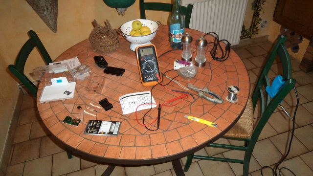

le matos,vous remarquerez que je squate la table de la cuisine après le jardin :lol:
au boulot :oops:
le condo
les diodes
le transistors
les résistances

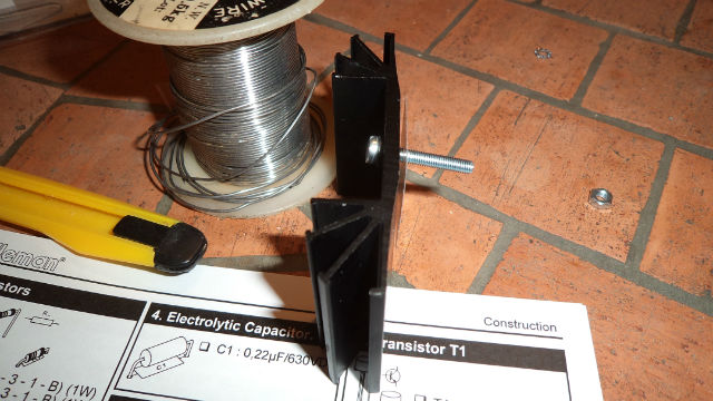

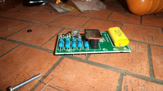

montage du transistors qui est monté sur le radiateur de refroidissement

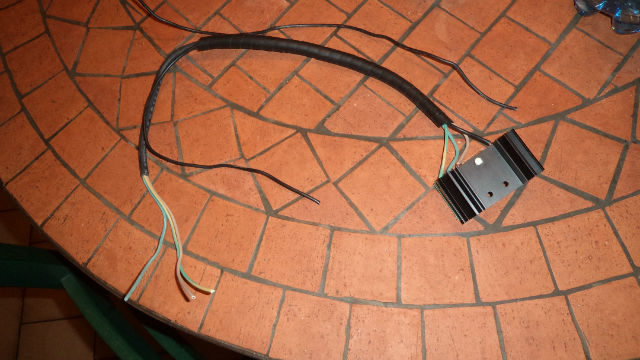

il est terminé,passage sous gaine pour que ce soit propre :o
il ne restera que le montage à faire :D ;)

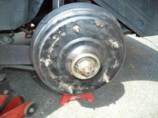

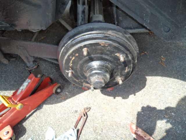

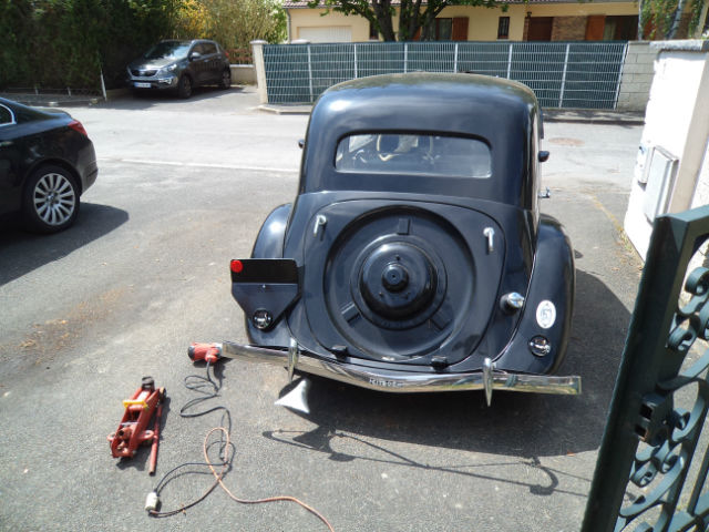

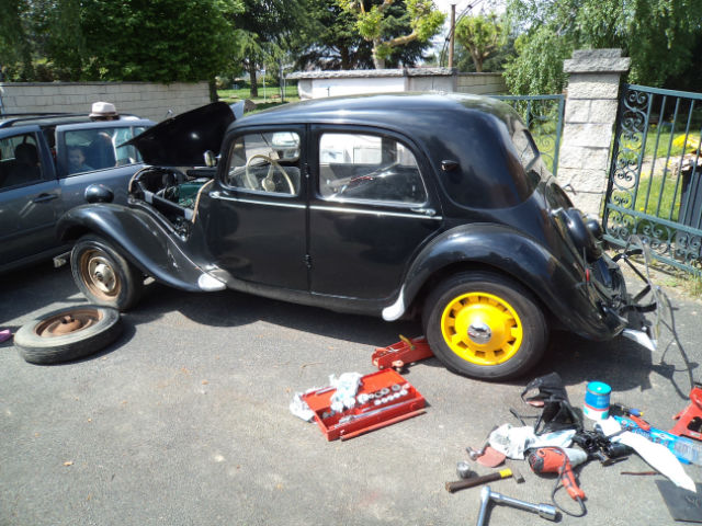

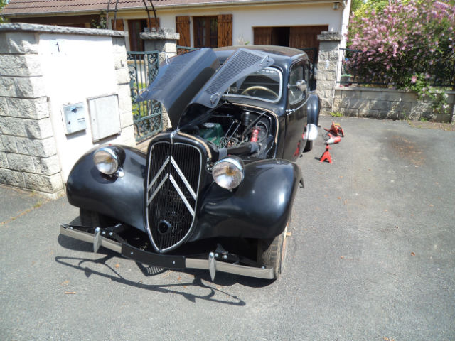

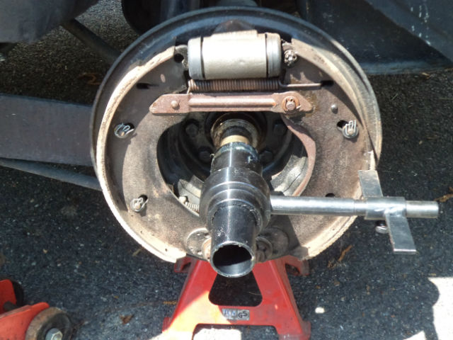

bon j'ai quand même des nouvelles à vous donner car il fait beau aujourd'hui,donc sortie pour la belle :D

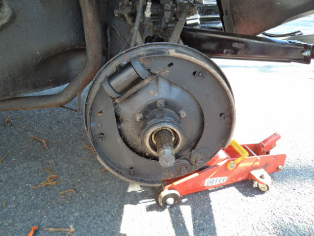

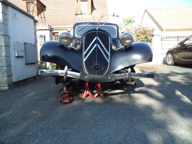

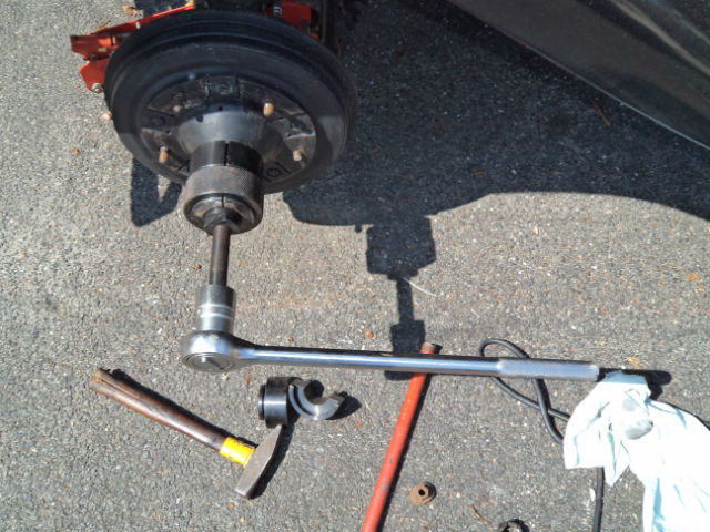

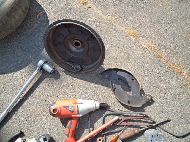

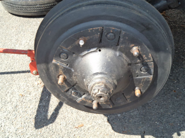

elle est dehors :D il fait beau l'occasion de reprendre les travaux et en particulier les freins :shock:

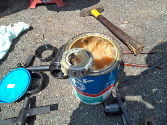

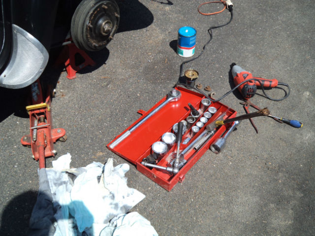

les outils et les outils spéciaux et HOP 8)

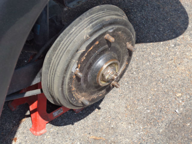

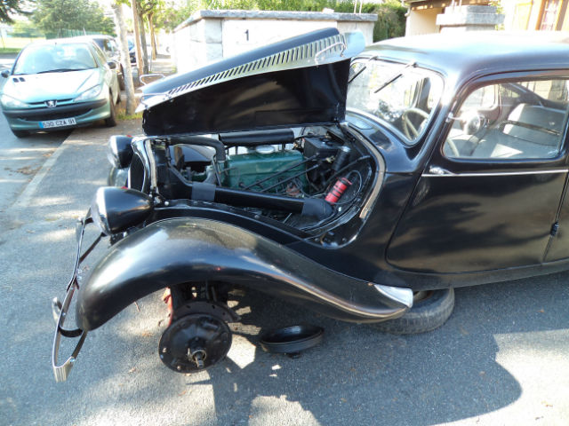

impossible de trouver des machoires AV complètes,elles sont toutes à monter avec des rivets :roll: J'ai un toc de roue cassé :? et impossible de le sortir :shock:

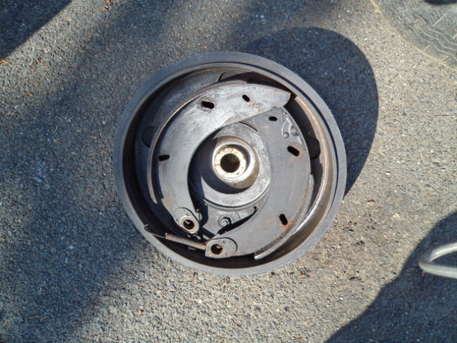

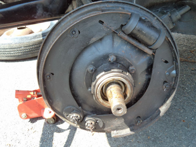

L'arrière
le centrage
je voulais reprendre les filetages des toc mais je suis trop juste en taille :(
un peu de repos ou pause entre temps :lol:

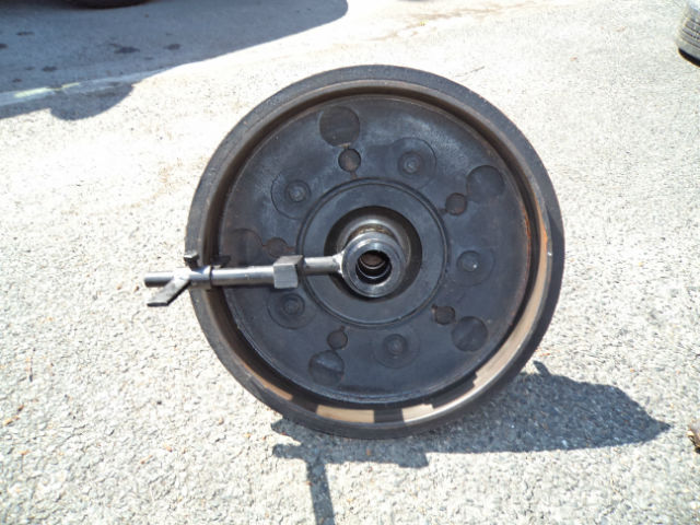

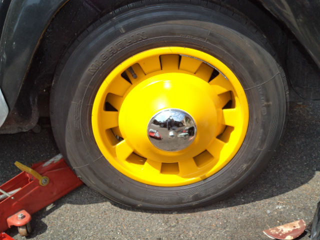

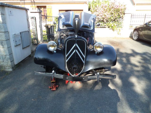

remontage terminé,les nouvelles jantes me plaisent bien,merci olivier :D

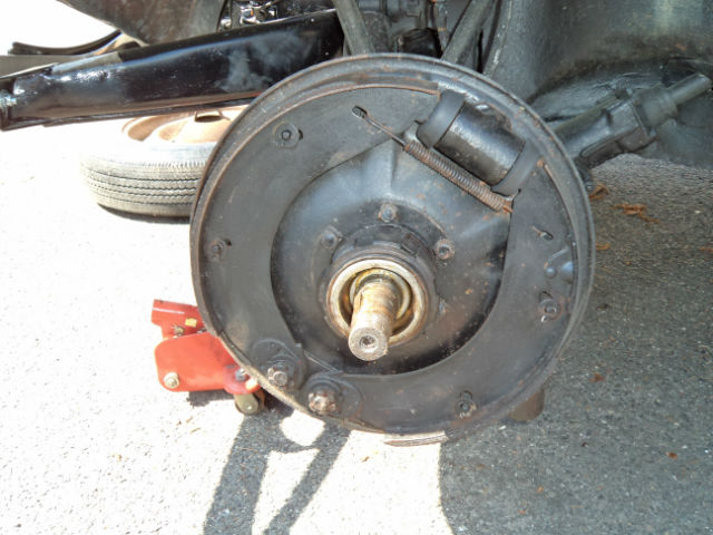

L'avant maintenant :D
l'arrache en place
et HOP 8)
centrage
l'autre côté

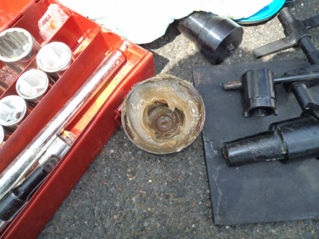

je vire les garnitures pour bien nettoyer le tout :shock:
la gueule de la pelouse ,la miss est contente :roll:
bon ça devient bon demain remontage :D ;)
alain
