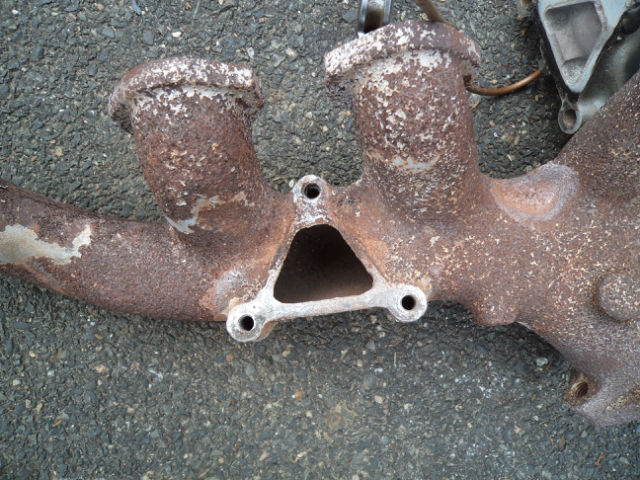

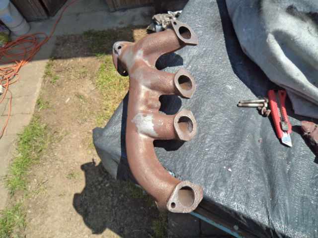

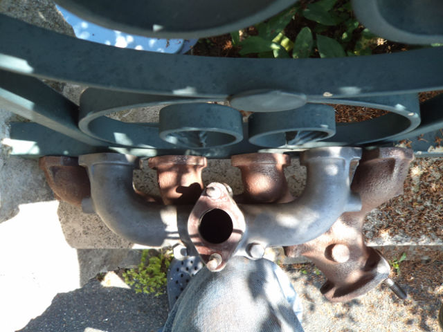

Tu ne crois pas si bien dire Dominique car aujourd'hui c'est direction Boussy saint Georges puis finalement JOUARRE dans le 77 pour une concentration sympa, bilan 410 kms en 2 jours :D comportement de la voiture impeccable mais bruyant, j'ai l'impression que c'est de pire en pire, la tubulure doit être cassée :shock: En gros ça passe ou ça casse et ça passe :D
J'ai démonté le tout ce soir en arrivant ,je vous ferai voir ça :D
j'édite c'est plus simple pour suivre :D

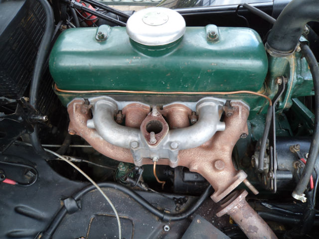

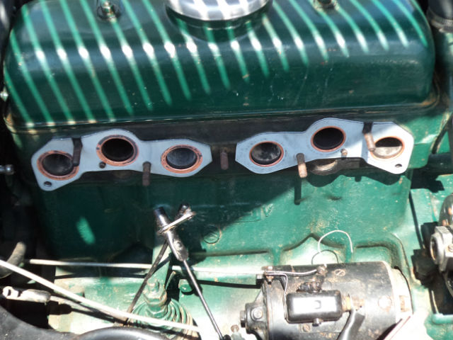

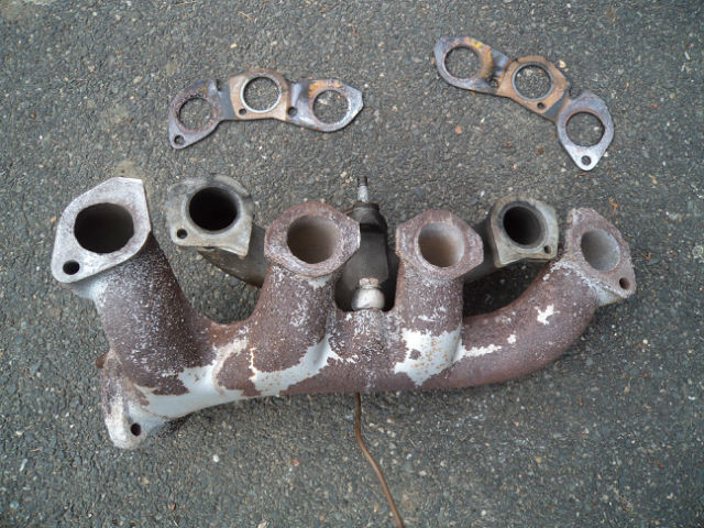

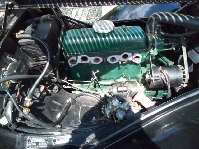

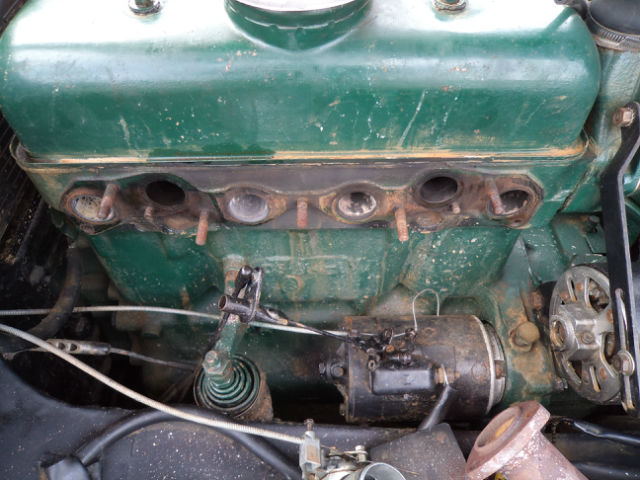

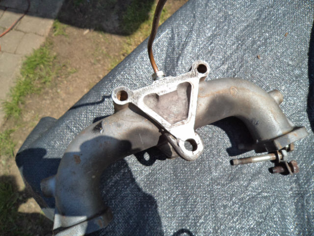

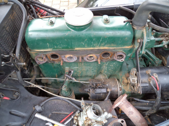

démontage pour en avoir le cœur net ainsi que les oreilles :lol:
les joints sont là
elle est à terre et passera pour être bien oscultée

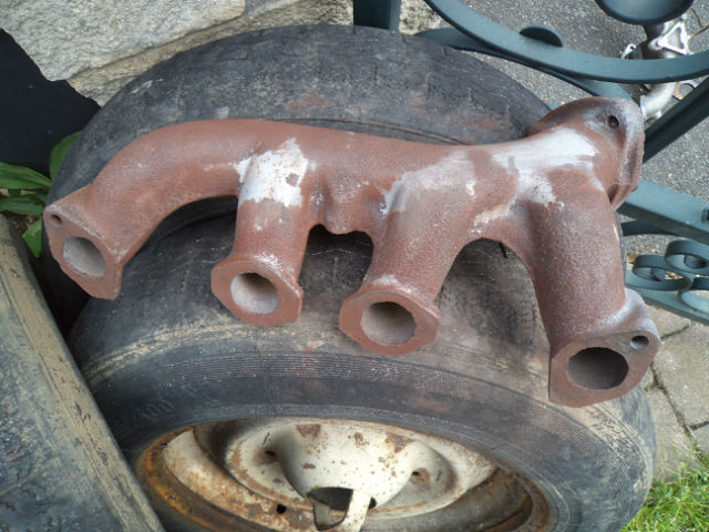

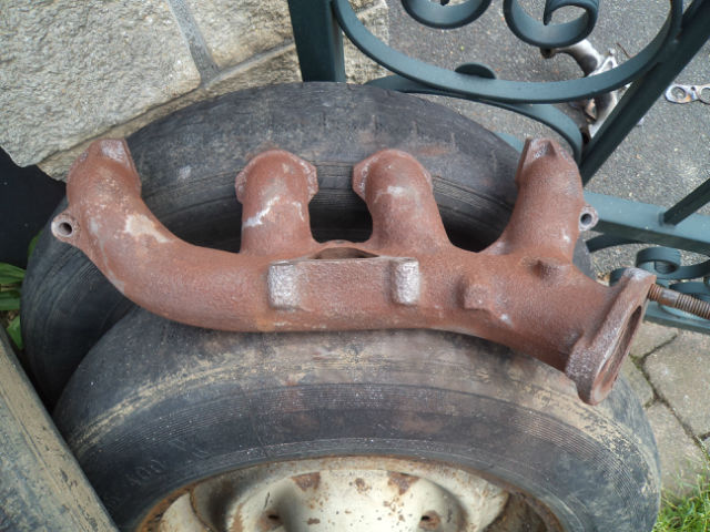

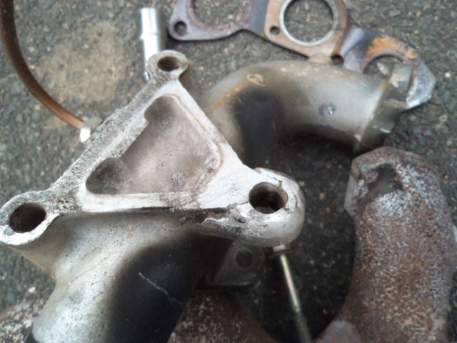

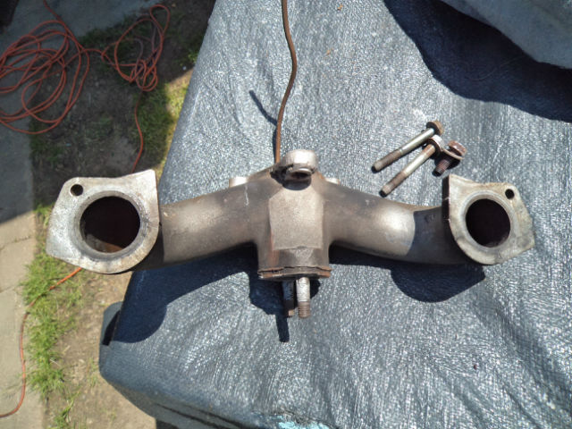

puis vient le moment de désolidariser les 2 collecteurs :shock:

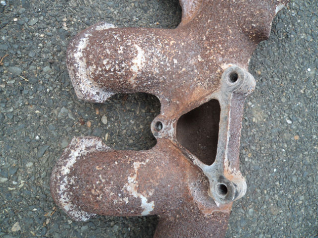

des traces d'une réparation ultérieure :o

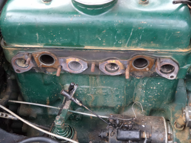

vous êtes dans l'ordre de démontage, cherchez l'erreur!!!! :shock:
oui,oui,il n'y a pas de joint :(
la seule pièce que je n'ai pas touché ou démonté par excès de confiance :( comme quoi," quant tu n'as pas tout fait,tu n'as rien fait"

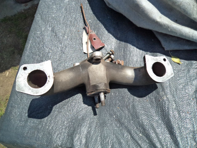

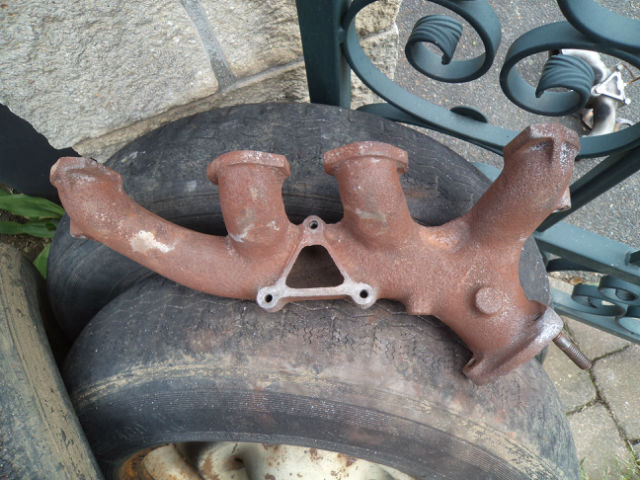

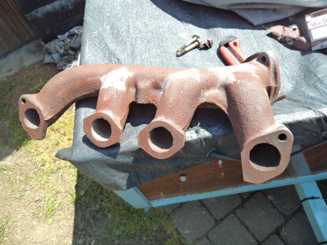

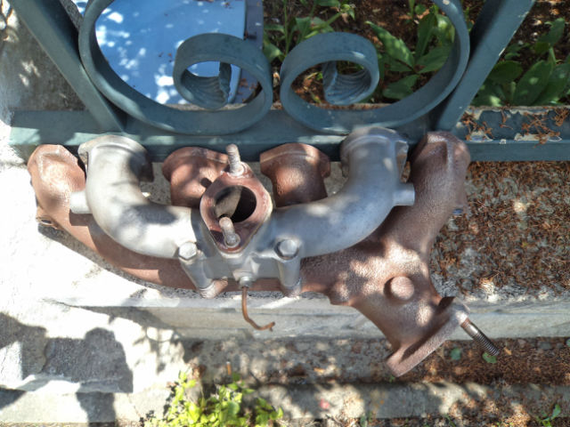

nettoyage du collecteur pour chercher une éventuelle fissure ou cassure
passage rapide à la brosse
OUF elle est top, elle reprendra du service après un bon brossage tout comme les surfaces sur la culasse
J'avais préventivement acheté les joints chez pat 8)

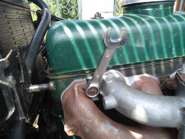

Fait attention avec le collecteur d'admission au montage pas plus d'1 mkg au serrage gaffe à la vis côté moteur si manipulation brutale l'aluminium casse comme du verre

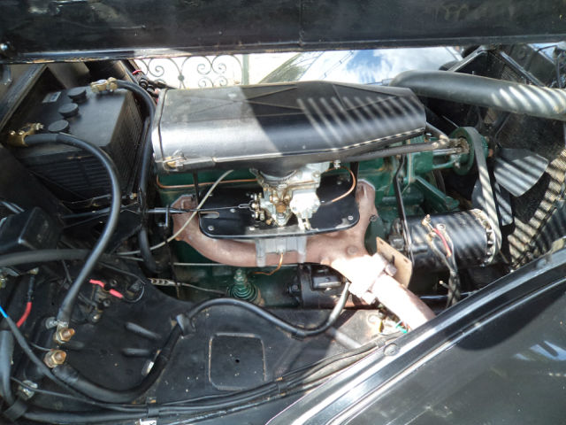

phase nettoyage et remontage :D
il est propre

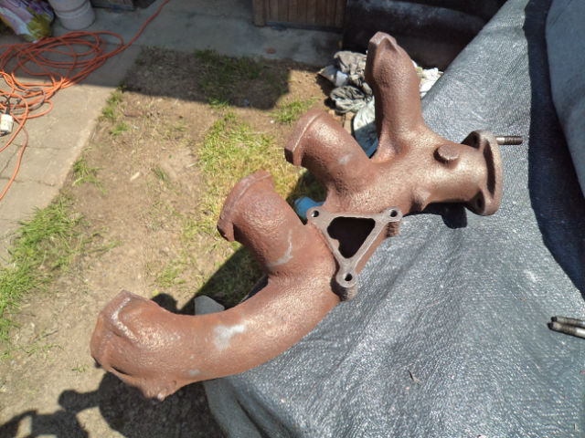

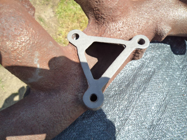

pose du joint triangle
pose sans serrer des 2 collecteurs pour alignement et mesure :D
tout est ok
un petit nettoyage s'imposait dans le compartiment moteur

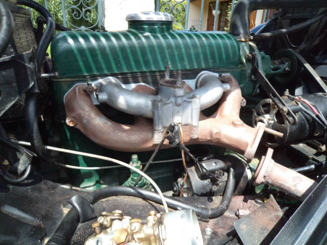

les joints sont placés
présentation et serrage en alignant par serrages croisés 8) il ne faut rien casser :shock:
pour se faire utilisation d'une petite clé pour limiter la force :D
c'est fait

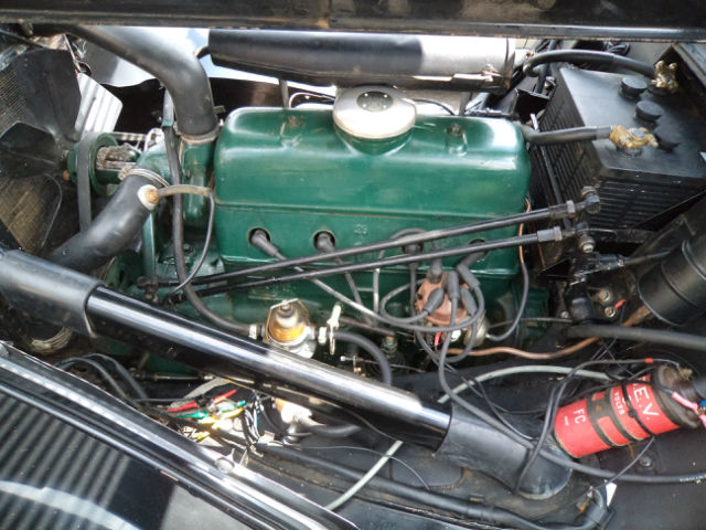

carbu remonté et coude remonté :lol: rien de cassé :bounce:
elle est plus propre

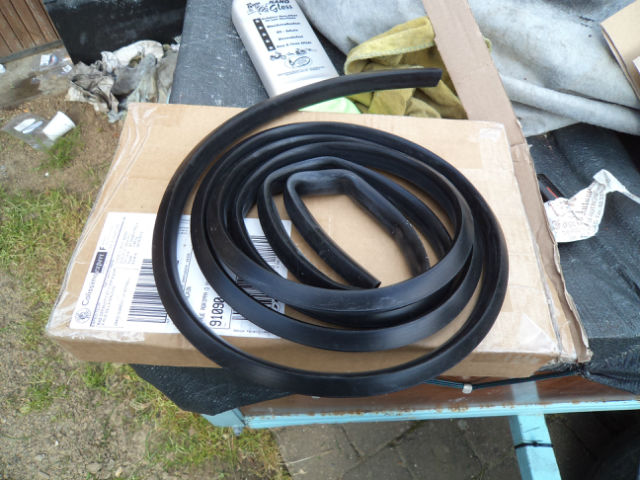

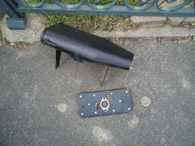

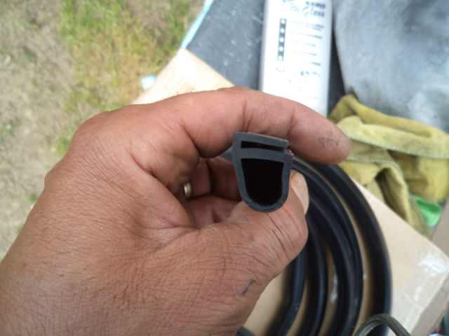

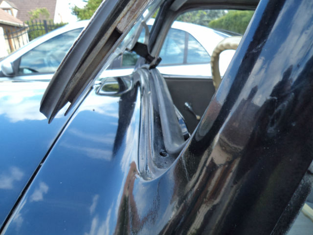

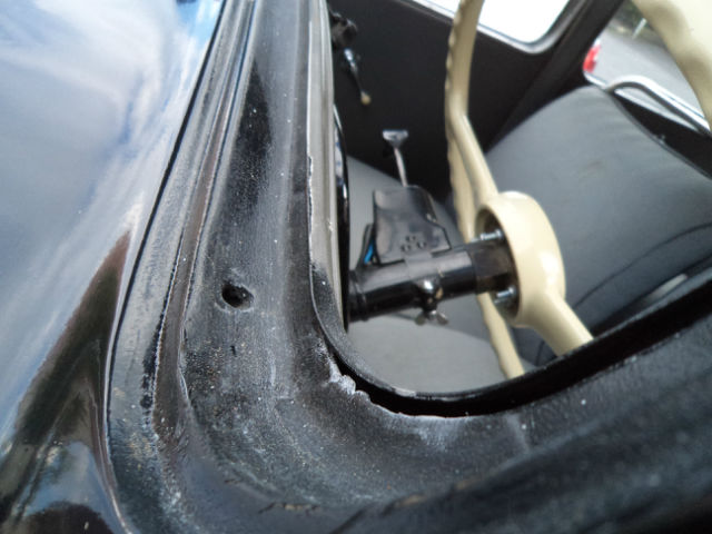

Je bricolais et un livreur arrive, c'est mon joint de baie de pare brise :bball:
le profil du joint, je crois qu'il y a 2 montages, en tout cas celui-ci va bien :D

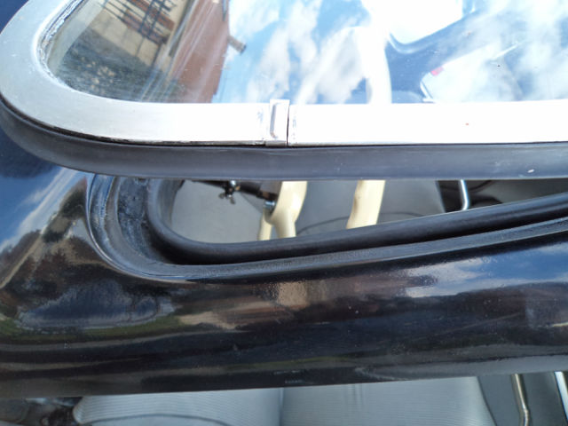

ca va bien à faire
le cadre attend mais est remonté :D
