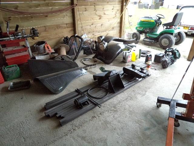

ça avance bien JM comme tu l'as vu cet après midi car il est passé avec son fiston 8)

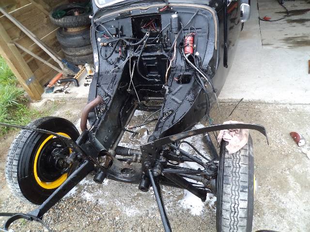

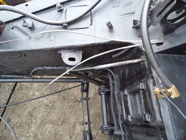

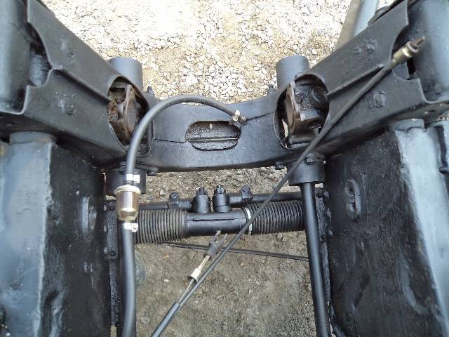

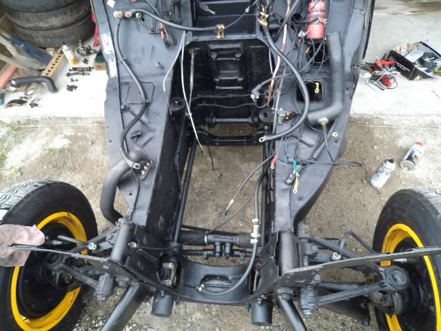

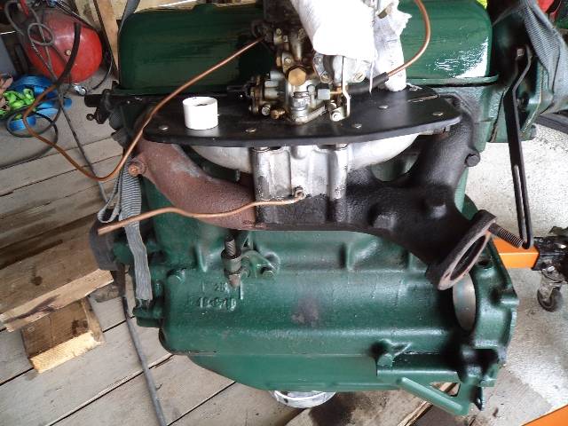

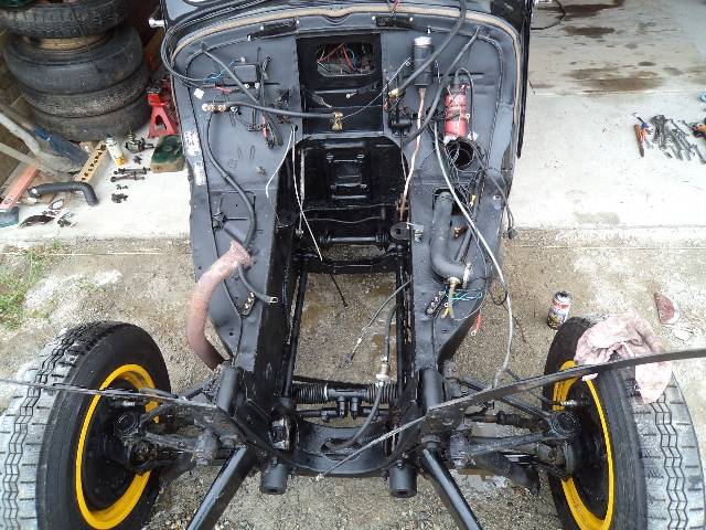

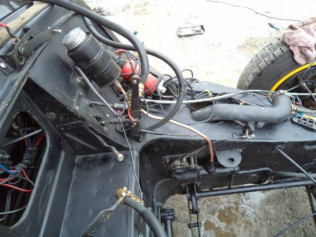

il y a eu encore du changement :D

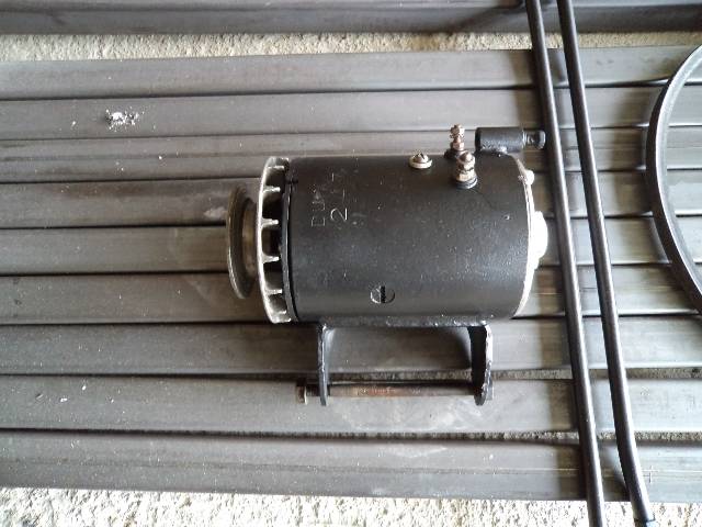

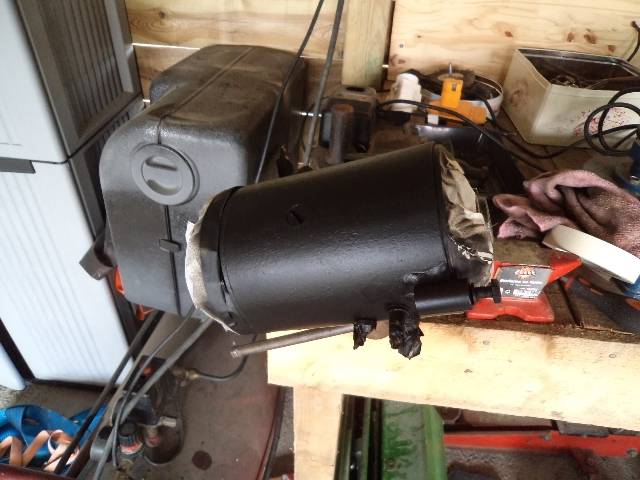

la dynamo
si je me laisse déborder le garage devient vite trop petit donc je range au fur et à mesure :roll:

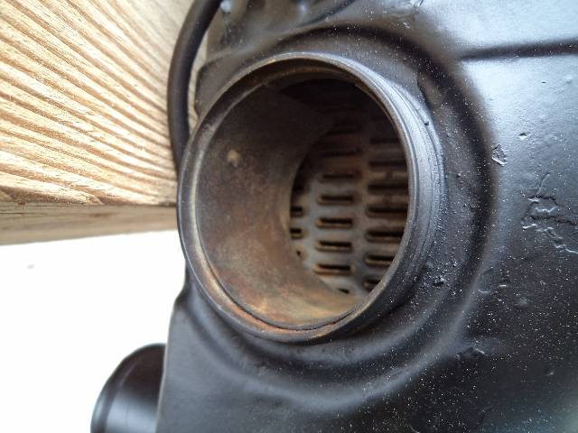

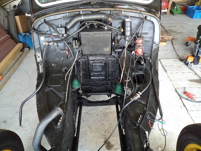

le radiateur 3 faisceaux que l'on distingue mieux :D
En déplaçant le moteur il a basculé et j'ai cassé le verre de la pompe à essence :twisted: j'ai commandé la nouvelle car on ne trouve pas le verre seul :roll:

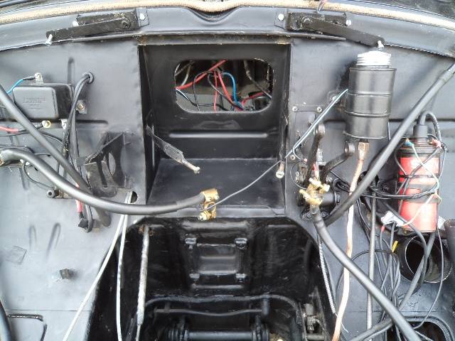

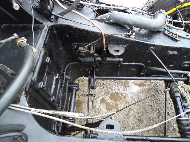

je sors la 11 enfin son nez pour un passage au KARCHER dans le compartiment moteur 8)
c'est plus propre maintenant

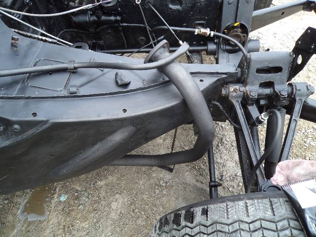

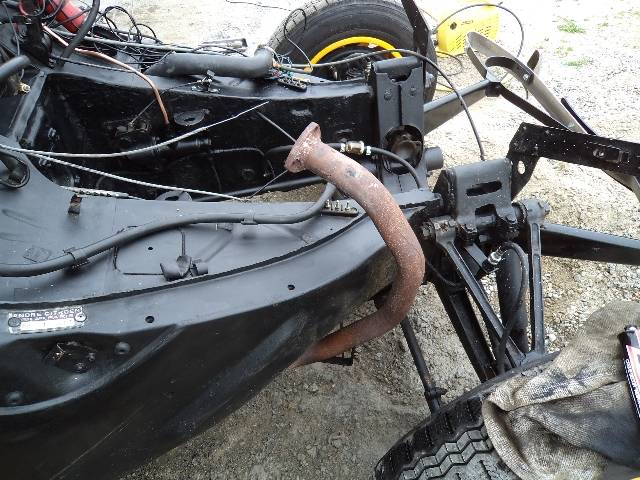

puis je m'attaque à l'échappement pour un passage au ZEBRALINE qui donnera une couleur noire à cette triste couleur :D Ca marche sur les DS donc ça marchera sur la 11 et puis le rendu noir mat est sympa et va très bien à la 11
un avant / Après
puis le coude
J-Michel est passé avec la pause que cela impose puis la famille, j'ai plié les gaules pour le Week-End :D :wink:

c'est gentil Michel mais je suis sur des pistes ,j'avais trouvé un démarreur dans la creuse le même mais la personne ne veut pas l'envoyé car il s'est déjà fait avoir :evil: sinon une question si je mets un autre démarreur de traction mais que le nez n'est pas le même ça pose un problème ou non ? Ce que je veux dire c'est que les lumières sont plus ou moins grandes pour la course du lanceur suivant les modèles ,il y a peut être une incidence ?
sinon oui on n'en trouve sur le BC c'est ce que je vais faire et je vais remonter le mien avec des charbons neufs ,il sera OK et je rechercherai un nez plus tard :D

Le logement du moteur tu le peins avec de l'époxy ou de la peinture toute bête?
