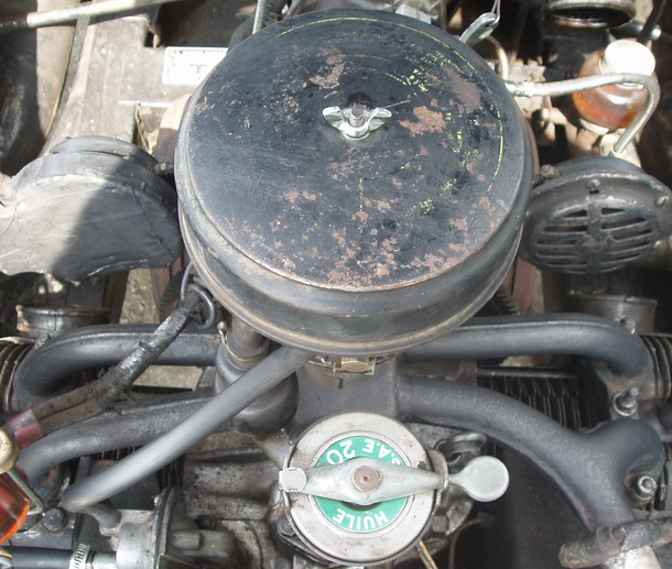

j'ai utilisé le chiffon avec le ZEBRALINE pour donner un air de fête au compartiment moteur Éric

Alain je te remercie pour ton produit ZEBRALINE Je viens d'en métre sur ma AZU super
MessagePosté: Lun 14 Avr, 2014- 12:31
C'est très joli, la Zébraline
Mais ça part à l'eau .........................

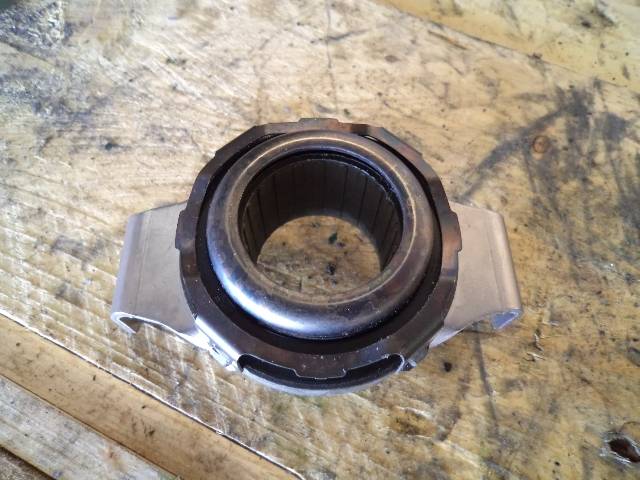

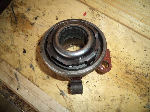

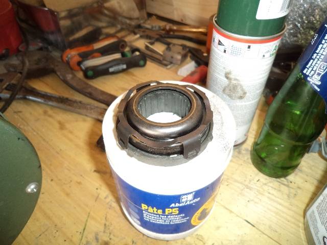

Je pars sur un embrayage de 505 avec une butée graissée à vie et un plateau qui a une pression plus importante.
Par contre ça implique des modifications de la butée de 505 pour l’adapter sur la butée CITROEN
On y va

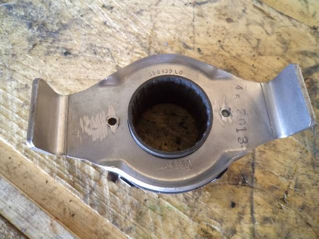

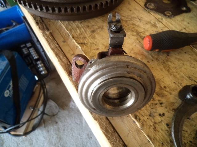

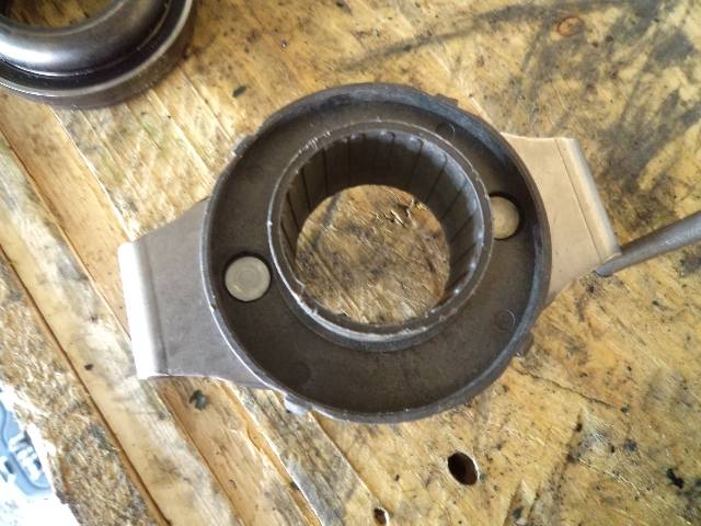

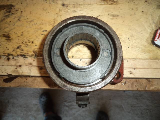

La butée 505 avant démontage

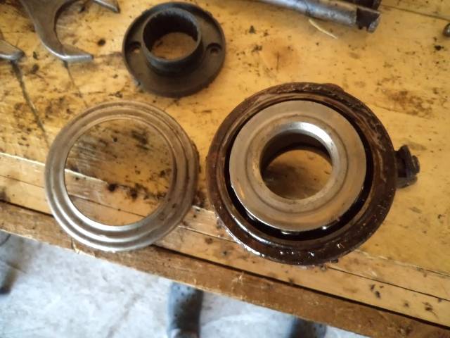

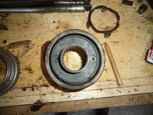

Il faut sauter les rivets

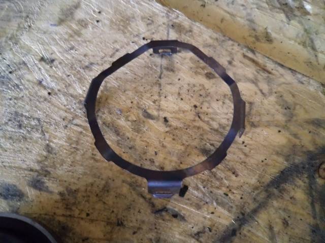

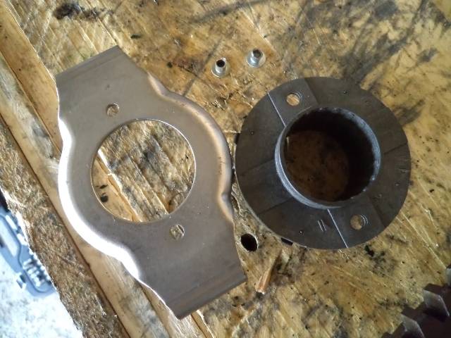

Et on sépare le clips, le roulement et la platine

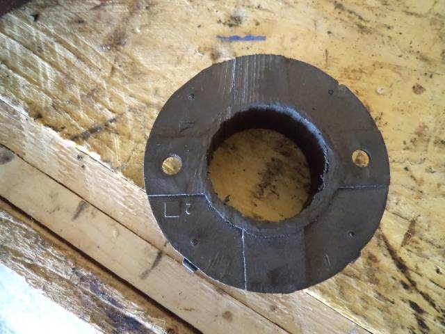

On transforme aussi la platine la partie de gauche sera coupé pour pouvoir poser le socle restant dans la butée CITROEN
Il reste la partie qui m’intéresse avec les ergots de blocage du clips
Ensuite on centre la platine sur l’ancienne butée
Le but du centrage est de placer la butée et de faire passer aussi le clips

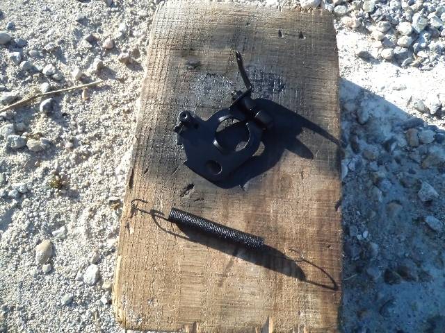

On trace pour percer à 3 et mettre 2 vis de 4 pour la maintenir de ce fait je n’aurai plus besoin du ressort de rappel et de la tôle pare graisse

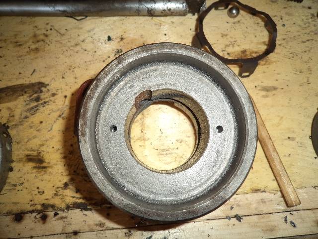

On a l’empreinte sur la butée, perçage et taraudage

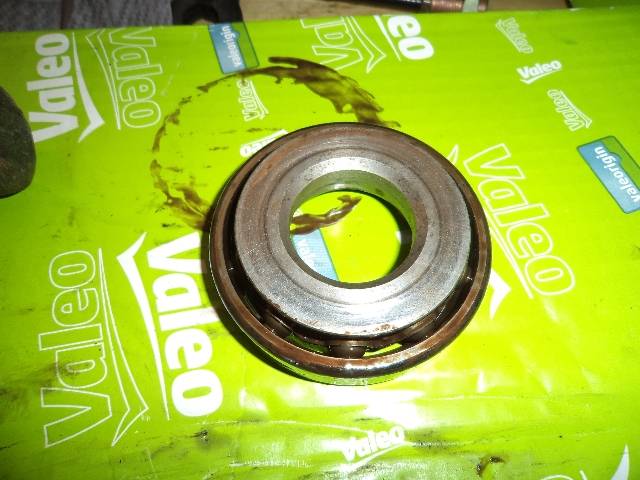

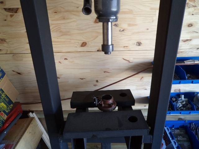

Démontage de la butée d’origine
Je vire la butée à la presse car elle est neuve, ce serait con de la détériorer

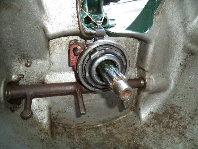

Et on monte le tout sur la butée CITROEN

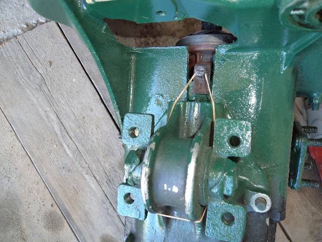

Et elle prend sa place et est maintenue pas un élastique pour la garder en place

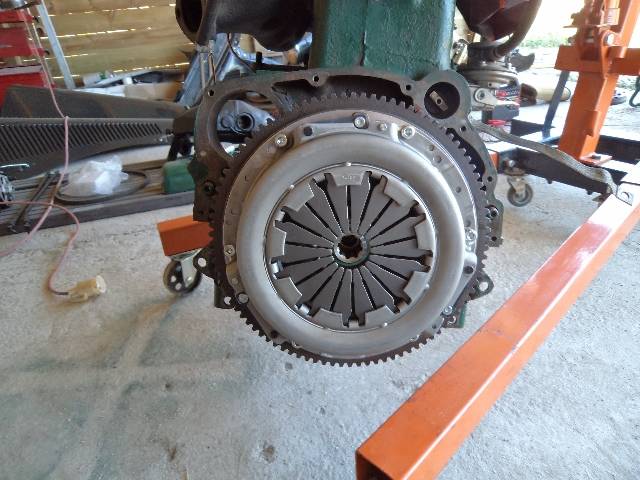

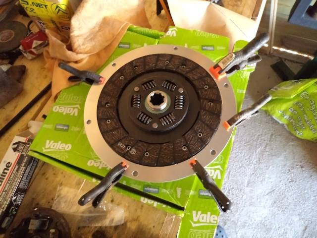

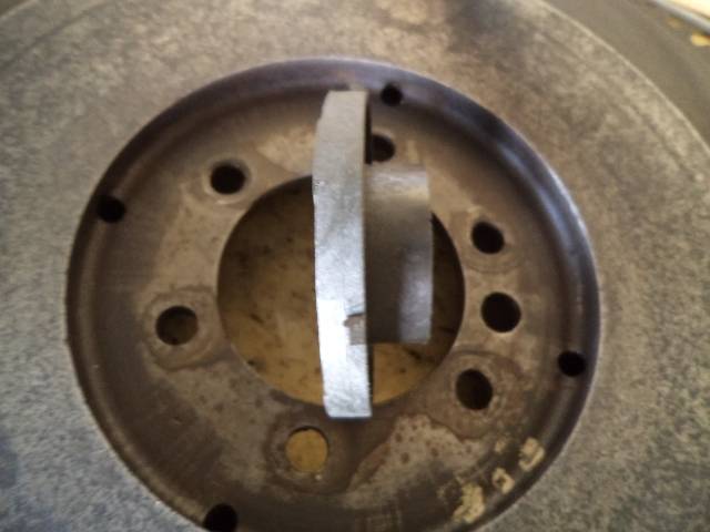

Maintenant il faut centrer la cale sur le mécanisme pour tracer les entraxes car le mécanisme de la 505 n’a pas les mêmes puis on perce

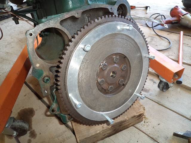

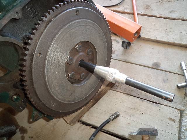

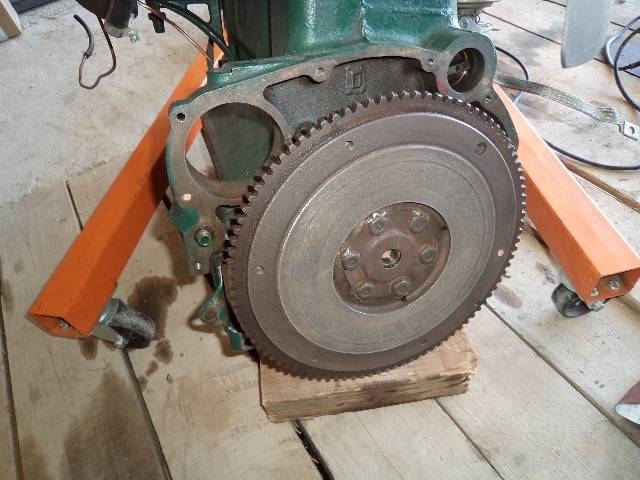

Le volant moteur est dégraissé car avec mes mains et la graisse

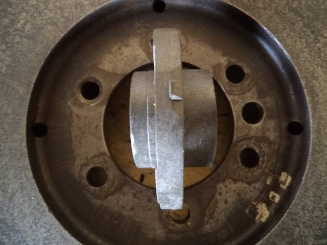

Le centreur universel
Et montage du tout avec disque neuf bien sûr

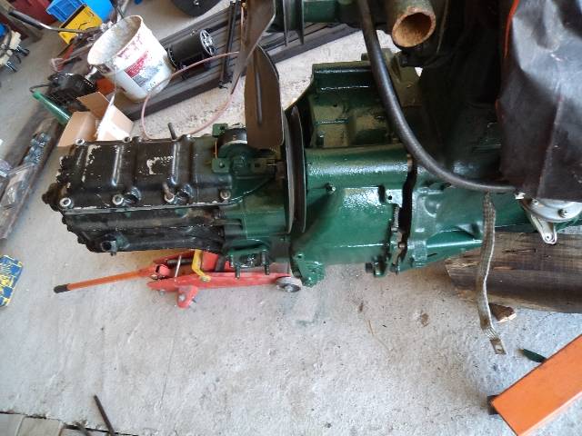

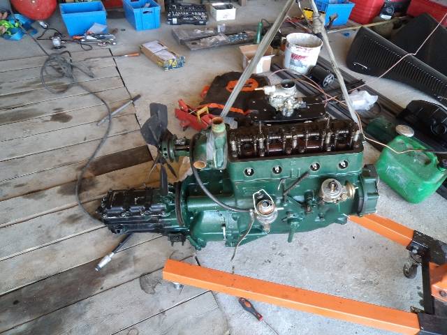

La boite en approche et alignée
C’est monté

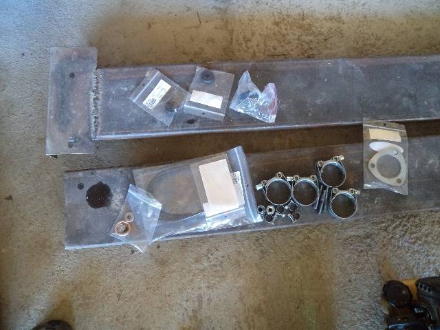

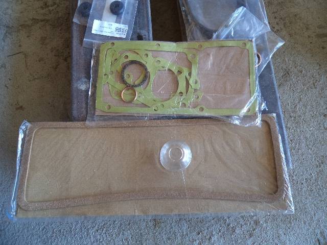

Les pièces de chez PAT
Et FRANSEN
Chapeau à FRANSEN car il est le seul à faire la pompe à essence qui est sur ma trac et j’avais cassé le verre donc commande d’une pompe neuve car pas de verre sur son site. En commentaire lors de la commande je lui ai demandé si c’était possible d’avoir le verre seul sait ‘on jamais…..BINGO j’ai reçu le verre seul alors qu’une pompe complète était facturée 90 euros, ça mérite ce remerciement.

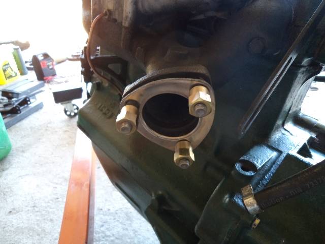

Les gougeons d’échappement neufs ainsi que le joint et les écrous

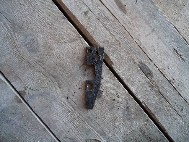

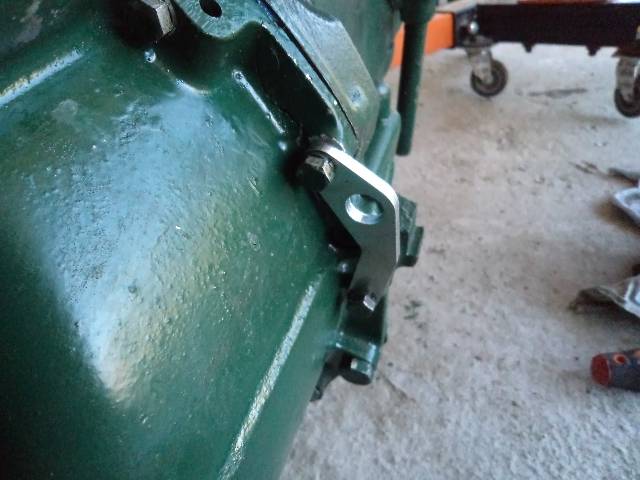

L’arrêt de câble d’embrayage qui était sur la trac
Le nouveau

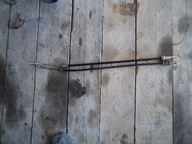

J’avais aussi commandé le câble d’embrayage neuf
Je le monte et misère le filetage sur le cavalier qui va au tirant sur la boite n’est pas le même donc re démontage, je regarderai cela plus tard

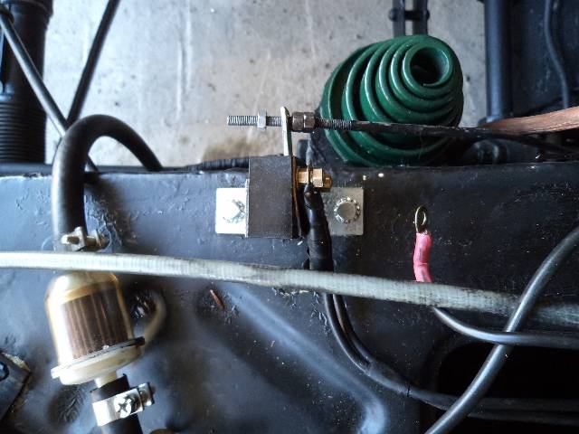

Je change aussi mon contact de STOP

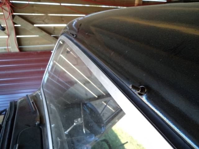

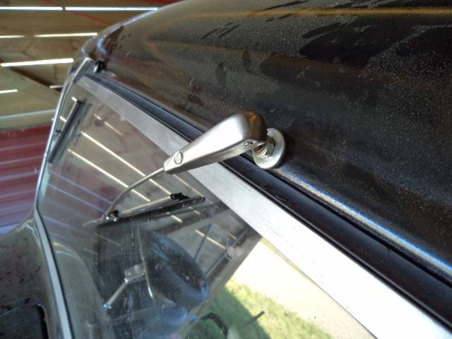

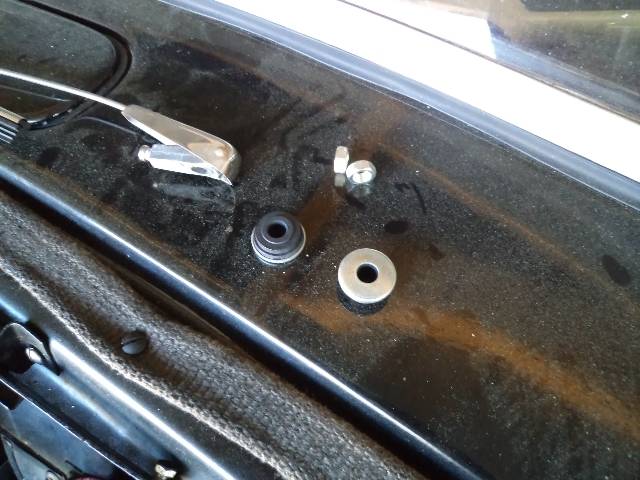

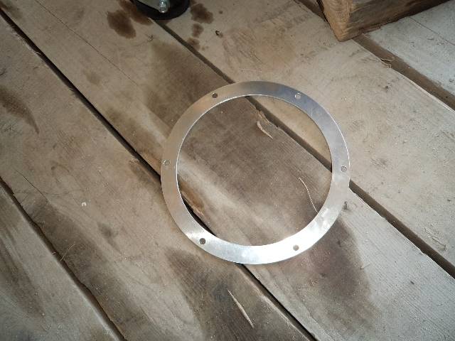

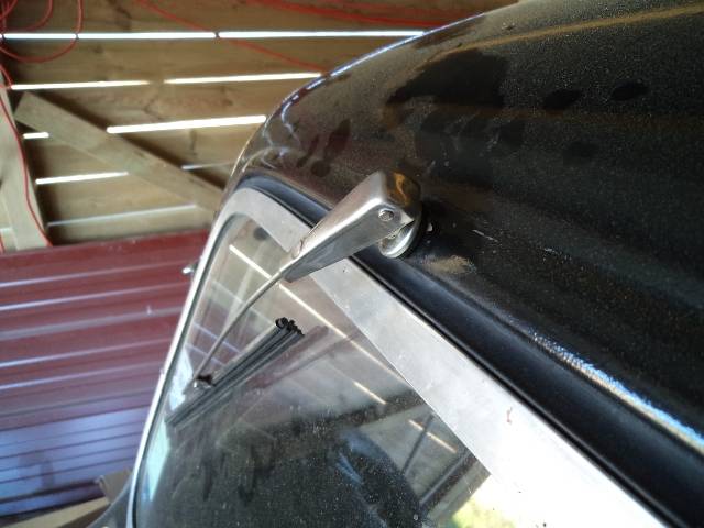

Puis le dispositif pour les E/Glaces,je ne sais pas si c’est le bon montage,je ne trouve pas ça beau vous me direz
J’avais ça

ça ne chôme pas non plus ici ! pour l'embrayage on ne dira rien ! promis ;) bon ok c'est quand même beaucoup de boulot, mais quand on aime ... :P
Pour les essuie-glaces effectivement le montage est pas top ! bizarre. C'est un kit prévue pour les modèles en haut du pare-brise ?

pour les E/G oui c'est un KIT mais je ne sais pas si c'est le bon, si vous avez une photo de vos montages je ferai une approche
