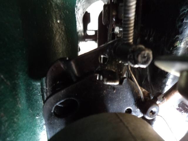

merci les copains, je ne veux pas faire l'apologie de l'embrayage de 505 mais avec ma panne en cherchant un peu j'avais trouvé ce sujet sur ce montage et en VALEO et comme j'aime bien la mécanique je me suis dis pourquoi pas surtout que les embrayages proposés par les vendeurs n'ont pas de marque et que les butées étaient décriées à tort ou à raison!!!! surprise aussi vis à vis du prix qui n'est en aucun cas comparable avec ce qu'on trouve :shock:
Un montage VALEO me semble dans ce cas préférable :D et puis c'est une entorse qui ne se voit pas donc je suis à moitié pardonné :D
Techniquement la butée est graissée et est sans entretien, la pression du plateau sur le disque est plus puissante même si je ne tracte pas, pas de déréglage possible c'est un gage fiabilité que j'espère dans le temps , de plus je trouverai toujours ces pièces même au détail sans subir les augmentations parce que c'est un KIT pour une voiture ancienne :shock: alors que la 505 n'est plus recherchée :D et avant de faire mes 120000km pour l'user il me reste de la marge :P
je vous donnerai la sensation ressentie avec ce montage 8)
je vais quand même refaire l'ancien mécanisme avec ses réglages ça servira et dépannera bien un gars :D

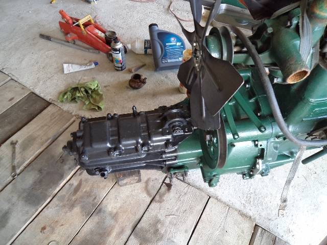

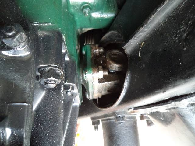

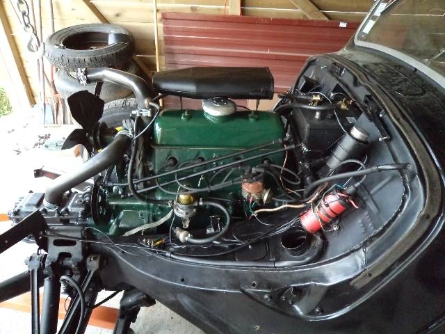

Je reviens car j’ai reçu ce matin par la poste le couvercle de boite avec des axes qui coulissent très bien, les vitesses devraient passer plus facilement maintenant
Malheureusement le démarreur n’est pas arrivé :roll: , je vais remonter le tout et je garde de la place pour le glisser à la fin entre le jambonneau et le bloc ,il n’y a pas beaucoup de place sur la BL
Peinture et pose du couvercle avec le réglage du verrouillage des vitesses
Un peu de graisse

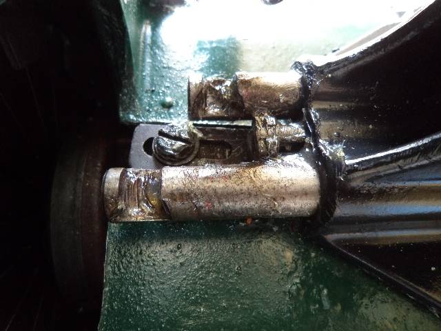

La butée contre le mécanisme pour un réglage à 1mm sur le verrouillage :idea:
Pose de la tour Eiffel
Et du carter de protection

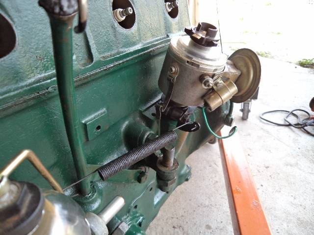

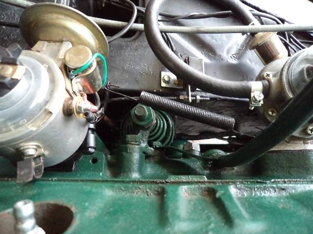

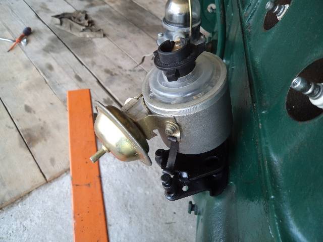

De l’allumeur
Et son ressort
Ça prend tournure 8)

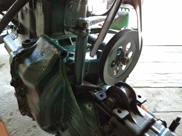

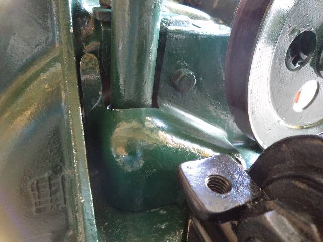

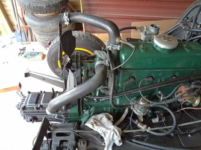

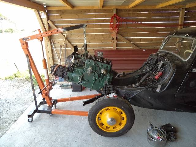

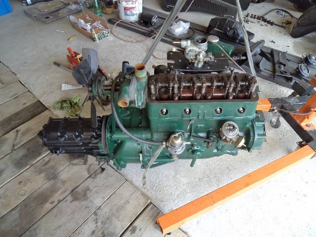

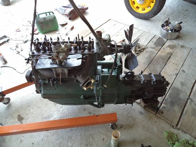

Bon il est temps de rentrer le moulin :roll:

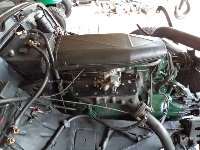

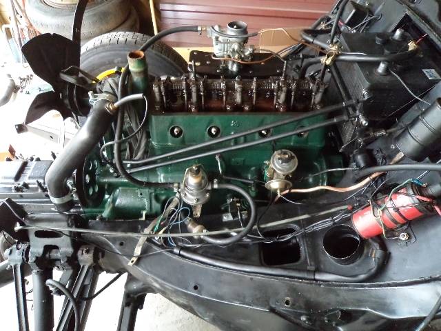

Il est posé seulement, je garde la possibilité de lever un peu l’avant pour poser le démarreur, j’ai commencer à câbler les différents éléments :shock:

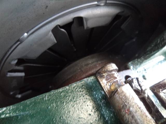

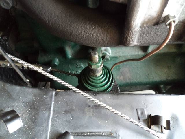

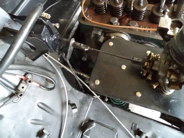

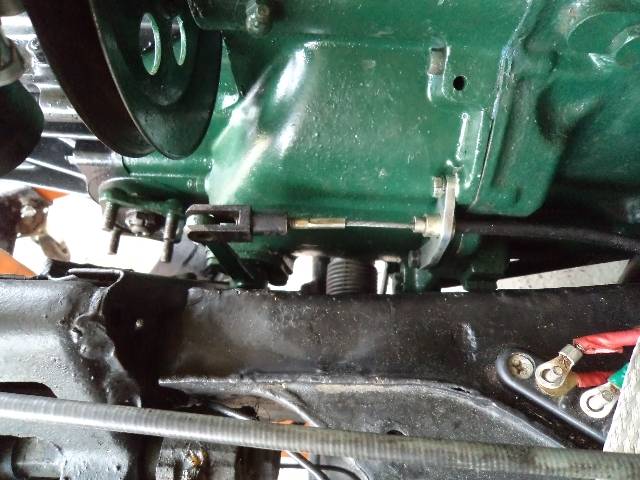

J’accroche le câble d’embrayage et je règle la tension de la gaine qui est en précontrainte puis je règle la garde :D il a intérêt à marcher celui là :lol:

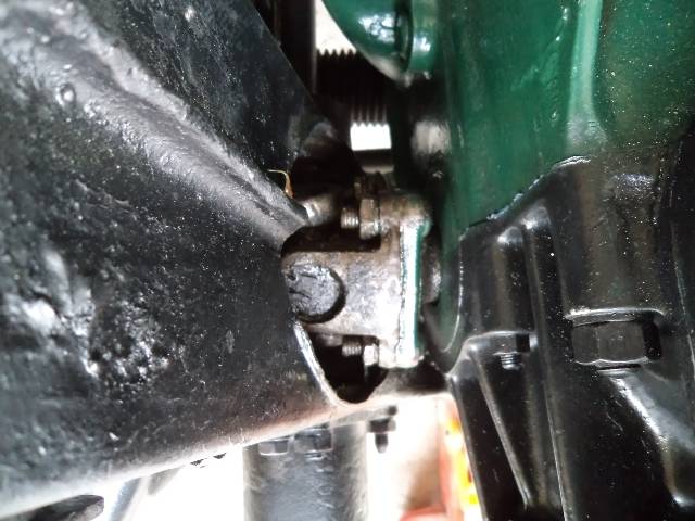

Pose des cardans :evil:

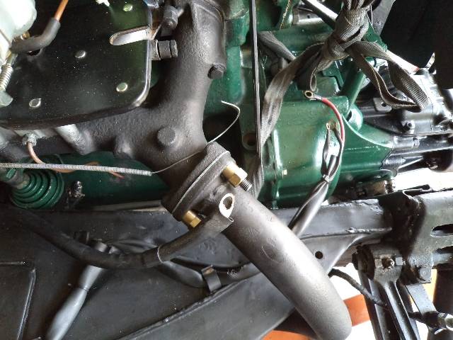

Des tirants d’accélérateur et starter

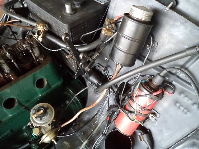

La batterie
Les amortisseurs moteur
Leviers de vitesse au point mort 8)
Pose des barres de sélections et réglages
Il fera jour demain :wink:

Hello Alain

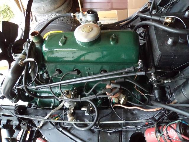

ce n est pas une critique mais si je ne me trompe , la prise pour la température d eau se prend sur la durite supérieure et non sur la durite inf
MessagePosté: Mar 22 Avr, 2014- 09:08
GIL11B a écrit:
Hello Alain
une critique peut être constructive ;) c'est vrai que c'est préférable de savoir la température en sortie moteur plutôt qu'en sortie de radiateur.
MessagePosté: Mar 22 Avr, 2014- 10:19
... et puis c'est vite fait de changer la durite de place.
Celle du bas s'adapte facilement en haut à condition de lui couper deux ou trois centimètres côté pompe.
...Sinon elle touche le capot.
Je ne prends en réserve qu'une durite sortie radiateur, sachant qu'elle va partout, mais pas l'inverse.
(inversement, l'hélice toucherait la durite)

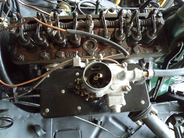

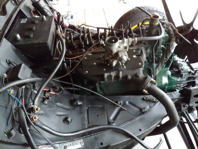

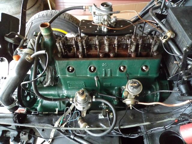

bon pas de démarreur par la poste aujourd'hui :D je continu le remontage :D
calage allumage
remontage trappe

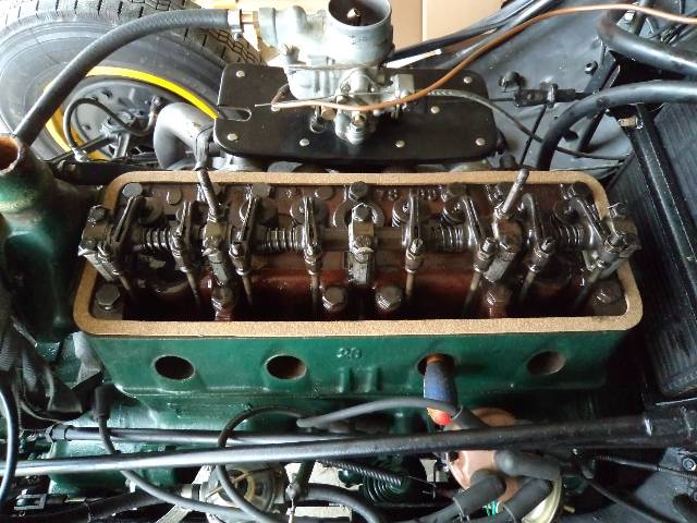

j'ai profité du temps libre pour régler les soupapes et remonter le cache culbu
Image :D

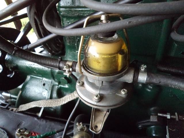

la pompe amorce bien
il ne manque que le démarreur
le filtre à air est remonté aussi

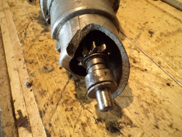

j'ai aussi remonté et testé le démarreur
