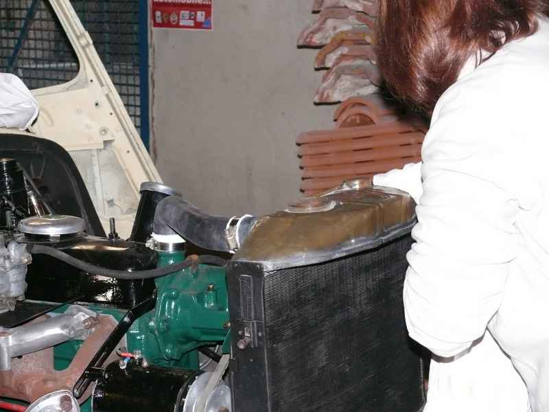

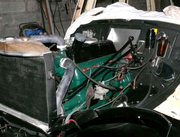

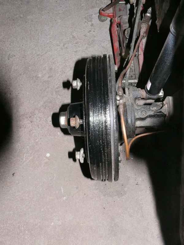

bonsoir
Je suis sur le point de faire la première mise en route il me reste a allée chercher une batterie
les frein son purger et je suis assai heureux quand même pas de fuite sur les raccord ; sauf aprés plusieurs réglage des mâchoires , il faut que je fasse rectifier les deux tambour AR car il reste un frottement discontinue .
Le faisceau électrique parti AV et mis en place et l'arrière plus tard ( je ne les pas encore fabriquer )
Je ferrais une vidéo du c'est première mis en route.
On vas attaquer la carrosserie ce weekend , j'ai déjas fais les grosse partis changer le plancher AV et le tunnel une parti des bas de caisse et divers morceau de ferraille .
P1040449.JPG [ 51.67 Kio | Vu 12199 fois ]
P1040443.JPG [ 79.05 Kio | Vu 12202 fois ]
P1040447.JPG [ 122.82 Kio | Vu 12221 fois ]

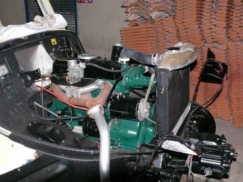

Image beau boulot je croise les doigts pour la suite
Pourquoi les bougies sont toutes rouillées Image
 Sujet du message: Re: bientôt la mise en route
MessagePosté: Lun 08 Fév, 2010- 21:17
bonsoir
Pour ma part je fais doucement j'ai que 47 ans mais j'ai trois pontage et deux sten
Je ne baisse pas les bras facilement je fume plus et que un wisky de temps a autre et du bon bordeaux :P
pour ce qui serait de t'aider se serais avec un grand plaisir dommage que je suis loin :wink:
mais on ne sais jamais :wink:
les température ici aussi s'est pas mal ,on a du vent a pas en finir le bous des doigts est souvent trés froid et les boulon qui tombe a quatre patte pour les retrouver :shock: mais bon le beau temps arrive.
C'est mon amis qui cherche les boulons :lol: :lol:
P1040455.JPG [ 65.71 Kio | Vu 12195 fois ]
MessagePosté: Lun 08 Fév, 2010- 21:29
Ce ne sont pas les bougies, ce sont des embouts en bakélite !!! (enfin, je crois ... ou bien des cheveux de sa copine, c'est la même couleur !!!) :lol:

Borussia: si tu remets en route ainsi, il y de grandes chances que le radiateur vienne accrocher l'hélice du ventilateur. Dans ce cas, grosse catastrophe et une grande séance de "revenez y" pour la restauration.
Il te faut impérativement le haubanner, en particulier pour qu'il soit parfaitement bloqué et ne puisse reculer.
Bon courage pour la suite, la remise en route est certainement le moment le plus émouvant d'une restauration...
MessagePosté: Mar 09 Fév, 2010- 21:20
bonsoir
merci pour ce renseignement j'avais complètement zapper que le radiateur étais sur silenbloc
venu a temps :!: :wink:
