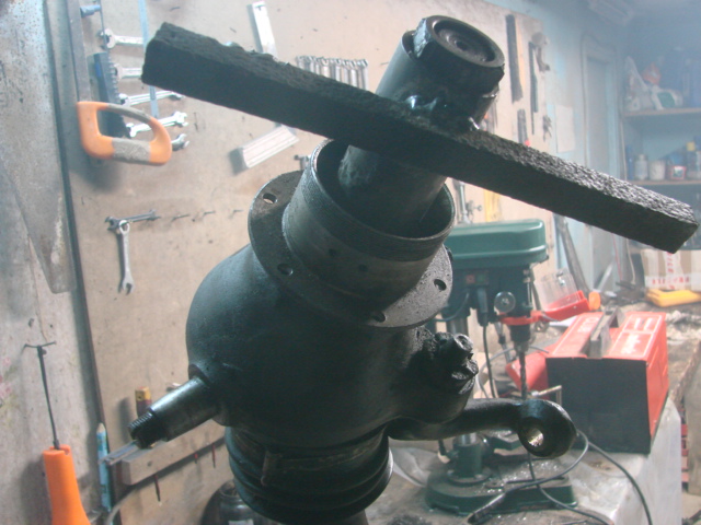

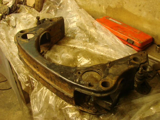

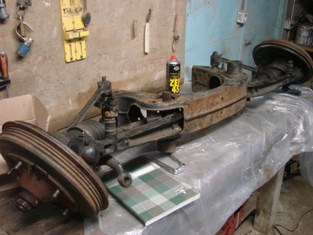

La restauration continue avec le démontage du train avant
DSC04378.JPG [ 138.16 Kio | Vu 25709 fois ]
DSC04388.JPG [ 141.58 Kio | Vu 25732 fois ]

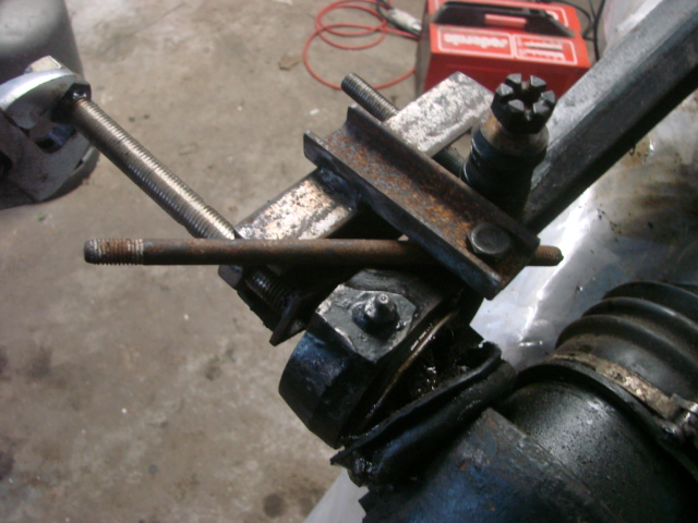

Commentaire: fabrication d'un outillage pour la rotule inférieure

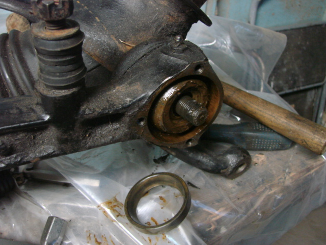

DSC04390.JPG [ 156.28 Kio | Vu 25714 fois ]
Commentaire: Les silentblocs des barres de torsion ont été enlévé après de longues heures ...

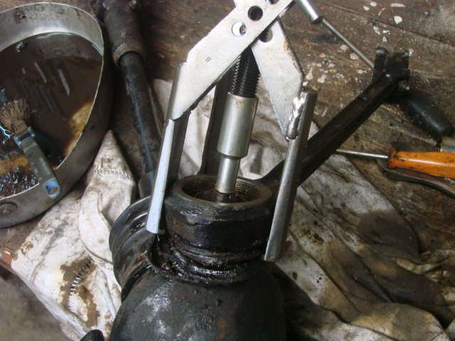

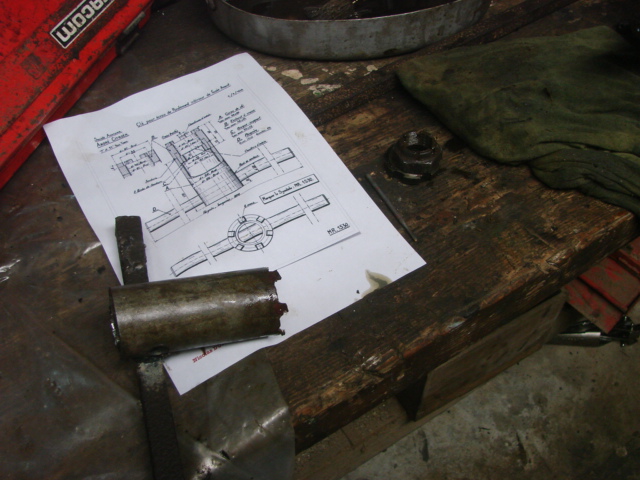

Commentaire: Fabrication d'un nouvel outil pour le démontage de l'écrou intérieur des roulements
DSC04412.JPG [ 140.06 Kio | Vu 25644 fois ]
DSC04411.JPG [ 137.87 Kio | Vu 25639 fois ]

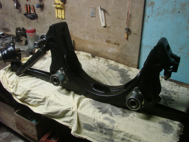

Bonjour à tous

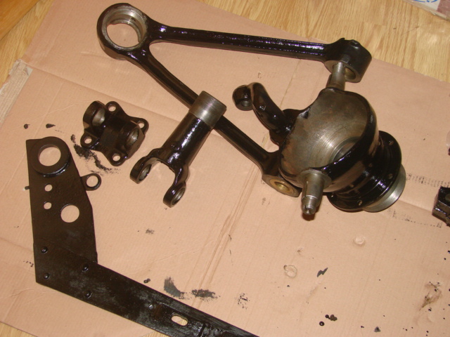

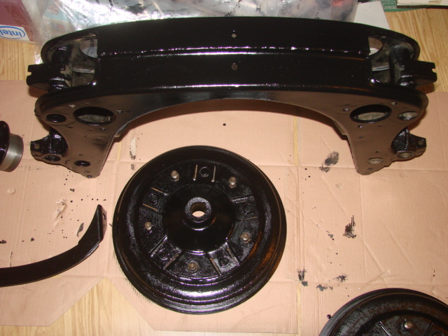

En ce moment, c'est nettoyage, décapage et peinture epoxy à froid
DSC04511.JPG [ 142.51 Kio | Vu 25574 fois ]
DSC04512.JPG [ 134.83 Kio | Vu 25531 fois ]
Il y a encore du boulot à l'horizon ....

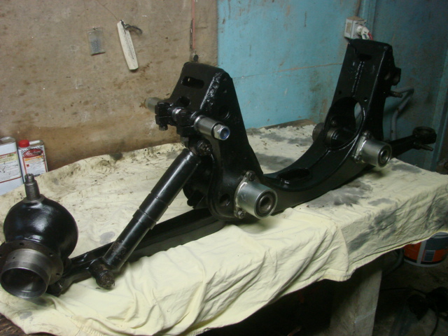

Bonjour à tous

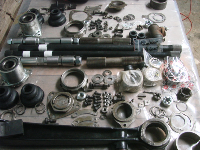

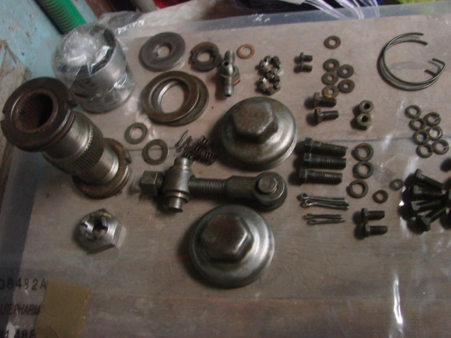

Quelques pièces du train avant neuves ou nettoyées
DSC04530.JPG [ 142.33 Kio | Vu 25526 fois ]
Idem pour le train arrière
DSC04531.JPG [ 153.35 Kio | Vu 25438 fois ]
Plus que quelques heures et elle roule.... :shock:

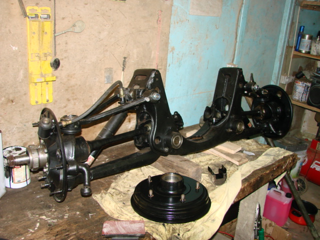

Voici le train avant en cours de remontage
DSC04532.JPG [ 142.18 Kio | Vu 25333 fois ]
DSC04533.JPG [ 141.04 Kio | Vu 25245 fois ]
Christophe

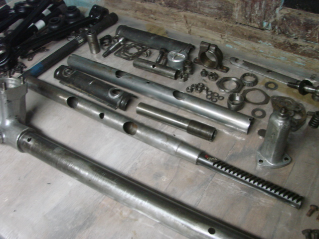

et la direction démontée et nettoyée
DSC04541.JPG [ 136.88 Kio | Vu 25287 fois ]
Christophe

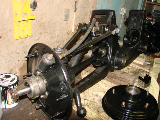

Bonjour à tous
Voici le train avant qui se remonte
Cela avance....
