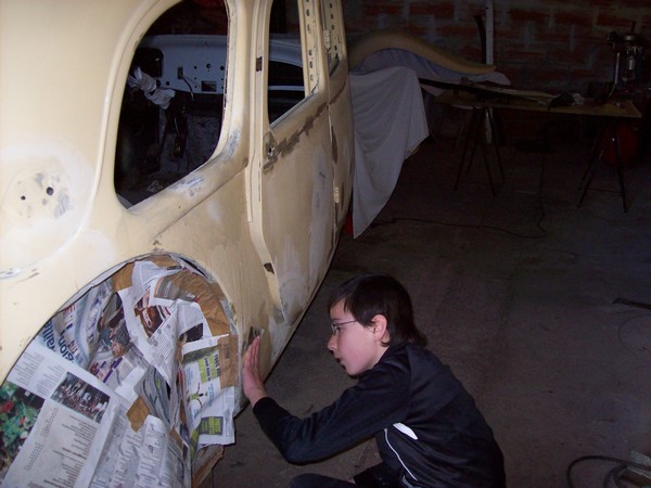

hier mon fil a voulus travailler sur notre traction donc je mi suis mi un peut
avec un projecteur halogène on vois trés trés bien les aspérité que l'on ne vois pas a contre jour
donc pour une bonne finition idéale après le mastiquage . Je mais de l'enduit de finition cellulosique et ponçage a l'eau
106_0042.JPG [ 77.54 Kio | Vu 2834 fois ]
