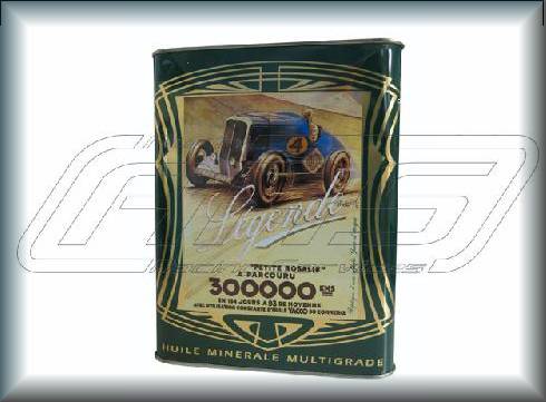

"Germaine" * tourne à la confiture 15/50 Api SF-CC "Légende" de chez YACCO...
Yacco.jpg [ 24.52 Kio | Vu 15693 fois ]
...elle adore... ya bon YACCO... :lol:
* 11 BL 1956 moteur 11D

Bonjour Pierre
Combien la yacco minutsoupe? :oops:
 Sujet du message: Re: huile moteur
MessagePosté: Dim 21 Aoû, 2011- 12:42
Cher :!:
Yacco cote !!!!! :lol:

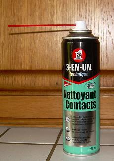

Dans mon moteur refait à neuf ,donc propre ,je met de la 15/40 de grande surface ,pour le moment (je touche du bois ,aucun problème) .Je pense que dans un moteur dans son jus ,il faut extrèmement se méfier du produit employé..
Au passage ,j'ai trouvé un produit super pratique pour nos autos (sans doute le connaissiez vous déjà)et leurs mauvais contacts ..y'en a ... :D
Bonne canicule :D
nettoyant.jpg [ 60.91 Kio | Vu 15519 fois ]

M'excuse, Eric je vois ta question maintenant...
Au taux du jour, je dirais 10 Euros le litre... mais...
Achetée par carton de 24 litres, (12 bidons de deux litres)... sinon le double... Chère, la confiture de Gd-maman Yacco... :mrgreen: mais quand on aime...
MessagePosté: Lun 22 Aoû, 2011- 18:00
Bonsoir Pierre
Sont-ce des Euros Suisses ? :lol:
Moi je paye la 20w50 5€ le litre en bidon de 5l
