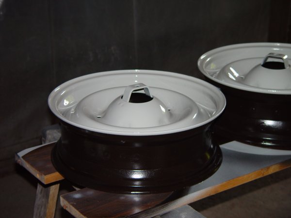

J'avais 5 jantes qui trainaient et qui étaient rouillées ...
Comme on a acheté 2 nouveaux pneus, on restauré les 5 jantes. Microbillage, sablage, peinture ...
Par contre je me suis aperçu (j'avais jamais fait gaffe :shock: ) qu'une n'est pas pareil ... Elle a des jours dans le voilage.
Vous pouvez me renseigner sur cette jante ?
Ci dessous des photos des jantes :
Lors de la peinture :
Jantes.JPG [ 74.56 Kio | Vu 12439 fois ]
Jante "normale"
Jante 01.JPG [ 72.94 Kio | Vu 12389 fois ]
Jante avec les jours :
Jante 02.JPG [ 57.97 Kio | Vu 12394 fois ]

Sauf erreur, les jantes ajourées sont apparues en 52...
(en tout cas sur les 15six)

Pas forcément,
Les jantes de 15 se reconnaissent à leur largeur, destinée à recevoir des 185/400.
Celle-ci peut très bien être une jante de 11, si elle est de même largeur que les autres.
 Sujet du message: Re: Différentes jantes ?
MessagePosté: Mar 06 Déc, 2011- 18:56
C'est bien ça, à partir de 52 - pour 11 ou 15 cv.
Tu peux la mettre en roue de secours sinon.

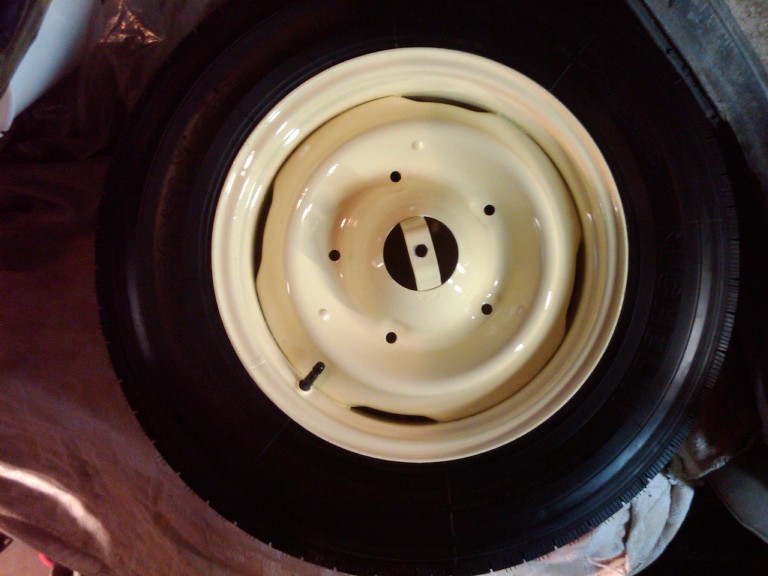

Ah bon, Philippe,
J'ai pas çà sur les miennes...
15_6-017_6.jpg [ 29.3 Kio | Vu 12496 fois ]

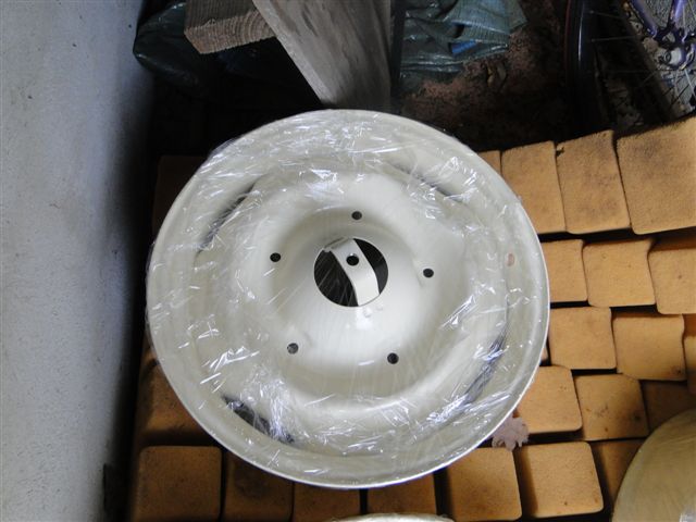

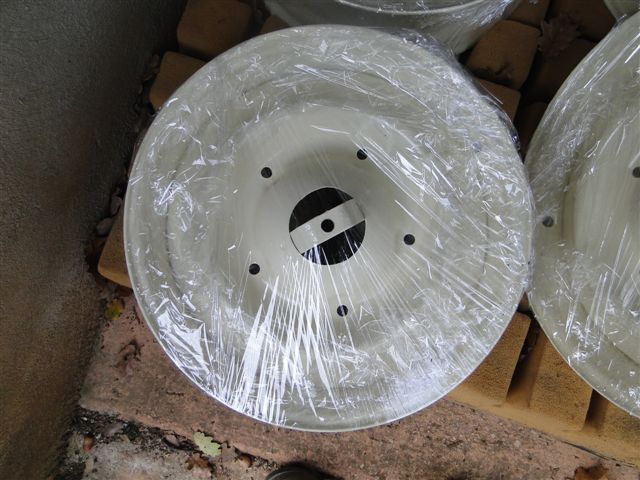

Il y a une autre particularité aux jantes de 49, que je ne suis pas arrivé à voir sur ta photo même en grossissant; en 49 il y a un bossage au niveau de la valve qu'il n'y a plus en 50
1ère photo: Une des miennes
2ème photo: Celle d'une BL de 50

Intéressant, Dominique.
Je vais aller voir les jantes de la 51, vu qu'il a fallu recomposer l'ensemble.
Pour ma 11 la question ne se pose pas. (56, ajourées)
