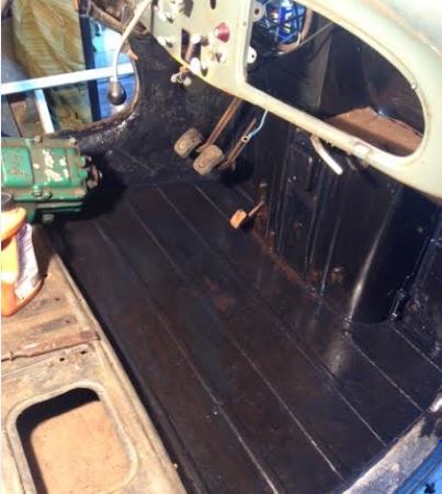

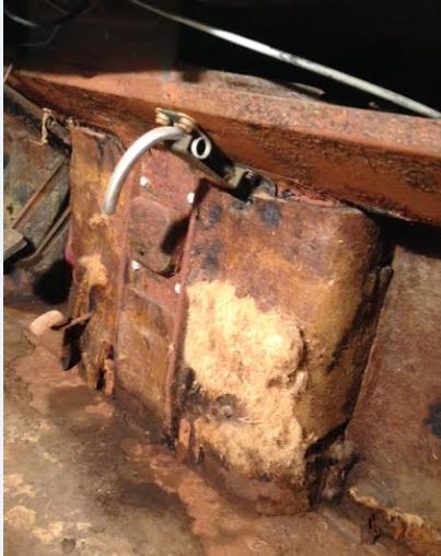

bonjour a tous,
j'ai passé mon weekend à grater mon plancher de traction , jai passé ensuite une couche d'antirouille. :D voice ci joint une photo avant et après... bonne fin de weekend a tous.
a bientot :)
enguerand

réponse du père!
Enguérand, on avait dit qu'on ne montrait pas les plans secrets ( la boite de vitesse au milieu de la voiture)...la première Traction 4X4...
pfff tout fout l'camp :lol:
en tous cas je témoigne ils ont bien travaillé! prochaine étape, le plancher arrière et coffre. Pour l'instant aucune mauvaise surprise.
amicalement
Fred

Ben dis-donc, ça change ! :lol: Ferose ?

:D C'est long à faire mais c'est nickel maintenant .
Le plancher à l'air très sain

bravo c'est beau :wink:

bonjour à tous,
Enguérand ( un peu aidé par ses frères) a bossé dur. les couches de goudron et ancienne thibaude coté moteur tenaient bon. mais, le rendu est bon, et surtout il a une veine terrible, le plancher n'a pas un trou . ( faut dire que ça fait ...bientot 30 ans que je connais cette Traction qui n'a pas vu le soleil , ni la pluie..depuis..fort longtemps)
Pour le produit antirouille il a passé au pinceau une couche de framéto.. pas donné, mais semble efficace.
avez vous des conseils produits ?
j'ai un autre produit don't je ne me souviens plus du nom, mais qui est blanchatre et attaque la rouille, mais laisse une couche pas tres jolie en surface... faut que je regarde, un bidon blanc acheté chez le Roi Merl...ferose ?
Enguérand va poursuivre la partie arriere, et ensuite passera un coup de blacson au pistolet, puis..
on attendra l'avancée des travaux pour coller la nouvelle thibaude.
amicalement
Frederic
