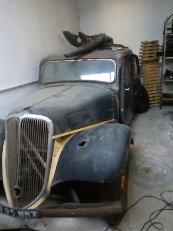

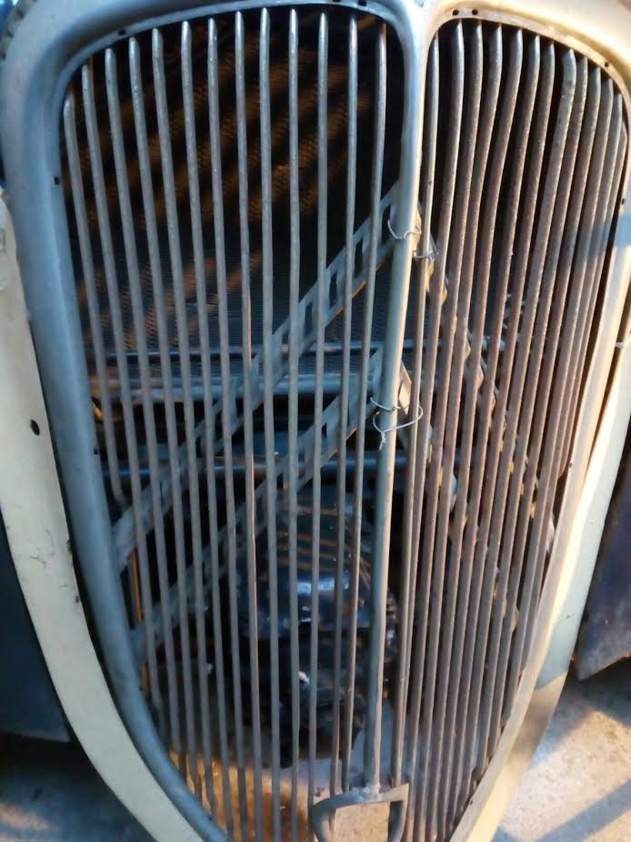

Il y a quelque mois ma femme m'a donné cette voiture, une très belle Traction 11a de 1934.Une grande surprise. . . . le prochain mois j'entreprendrerai la restauration. Je vous serai très reconnaissant pour les conseils qui voudrez me donner.
1) Tout d'abord, sur la couleur de la voiture: à moi il semble que la couleur d'origine soit noire, mais sur une portière, (voir photo), ils se voient des bavochure bordeaux... Qu'en dites vous? Dans le cas la couleur soit noire, quel c'est la couleur correcte pour la planche de bord? noir (J.Collignon) ou marron (J. Cats)? Sur ma voiture la couleur de la planche de bord semble marron et les velours et draps sont beige (photo).

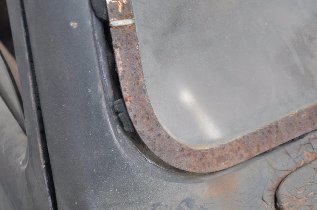

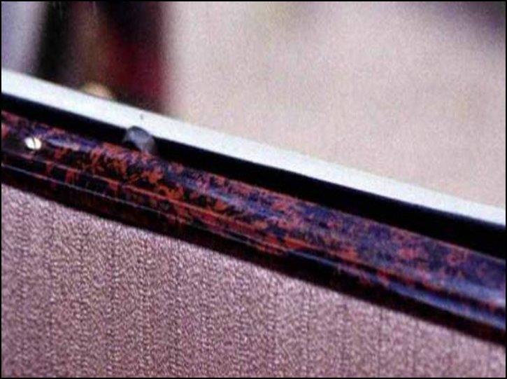

2) Comme peindre l'encadrements des verres? Faux bois (voir photo)?

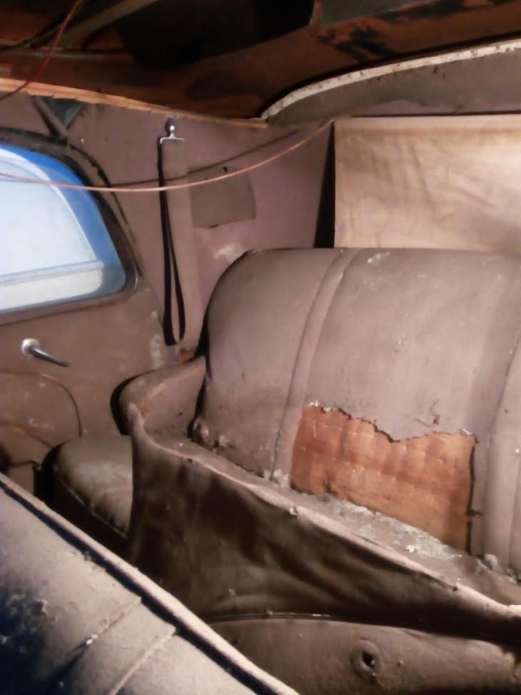

Cette 11A possède sa sellerie beige qui va avec les teintes chaudes (beige, marron, bordeaux) au contraire des teintes froides (bleu, vert, gris).

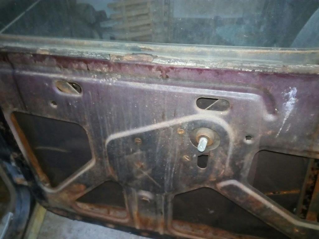

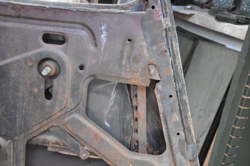

Selon l'intérieur des portières (5ème photo), elle était bordeaux lie de vin. Il va falloir examiner la voiture pour savoir si elle est :
- entièrement bordeaux (finition monochrome)
- tricolore : teinte foncée au-dessus de la ligne de caisse, teinte plus claire en dessous + ailes, cache-roue de secours noirs.
pour la période septembre 34-printemps 35
- bicolore : noire au-dessus de la ligne de caisse et bordeaux en dessous.
pour printemps 35-été 35
Pour vous aider un lien vers mon blog : http://jeromecollignon.blog4ever.com/to ... -et-tissus
Vous allez devoir frotter différentes parties de carrosserie au polish pour faire renaitre la teinte. Ensuite il faudra contre-typer (copier) cette teinte nettoyée.
En 1934, la planche de bord est toujours de la teinte de la sellerie : l'intérieur est harmonisé. La couleur ressemble à du chocolat au lait (marron beige avec une pointe de bleu qui lui donne une teinte tirant sur le violet). Il s'agit ici de la sellerie en tissu peluche de septembre 1934 à avril 35, très rare car dès avril, on passe à un tissu à fines rayures. Ce sera difficile de le retrouver en neuf.
C'est une 6 places assises. La banquette arrière est séparée en trois places par des bandes verticales. Idem à l'avant.

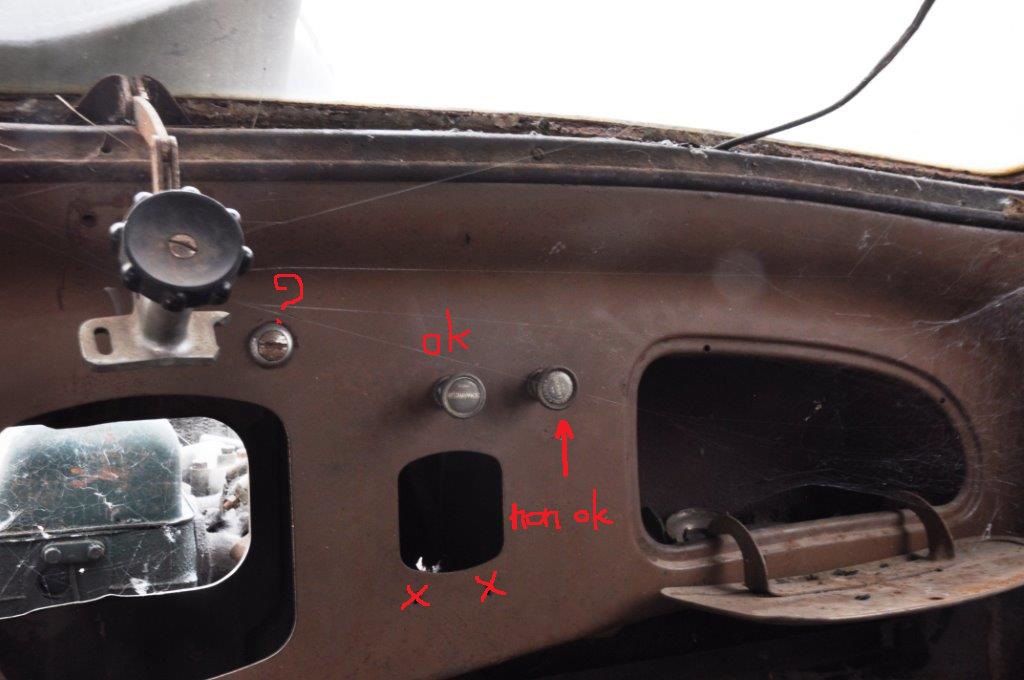

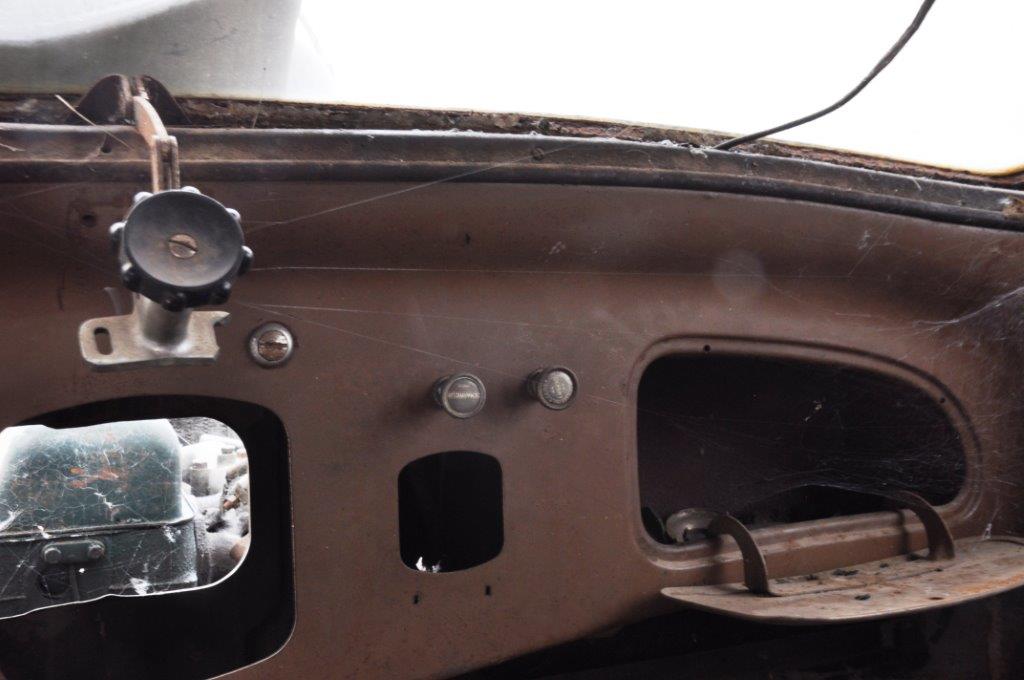

Carburateur : je sais déjà qu'il a été changé pour un à starter manuel. La planche de bord a été percée pour accueillir une tirette "Starter" (non ok).
allumeur : normalement à dépression, il n'y a donc plus de commande d'avance au tableau de bord, le trou a été bouché par un boulon (?).

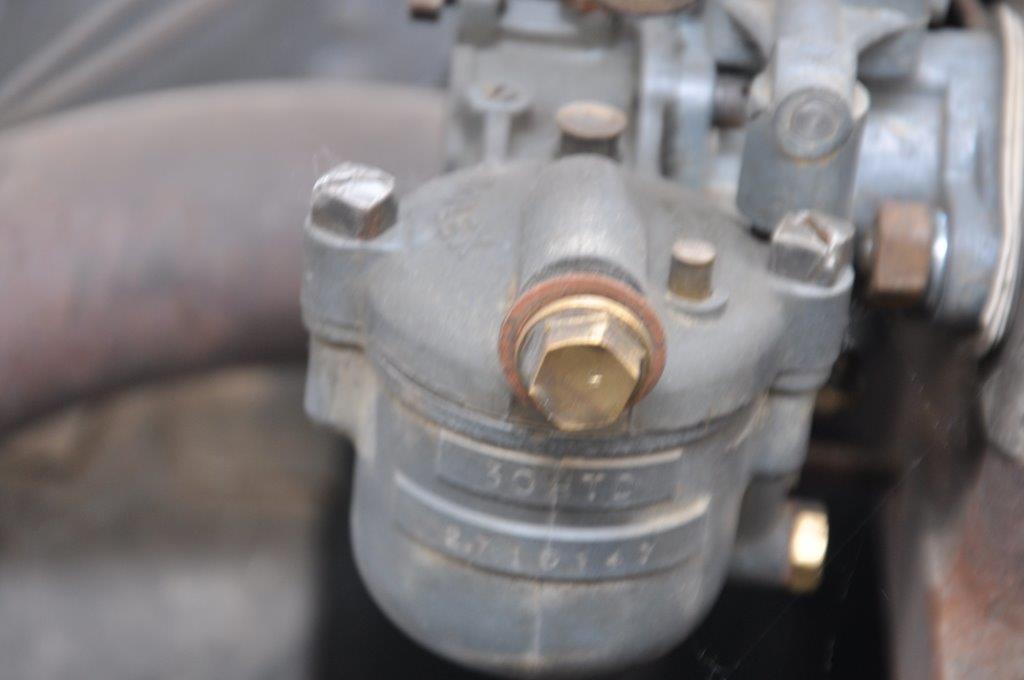

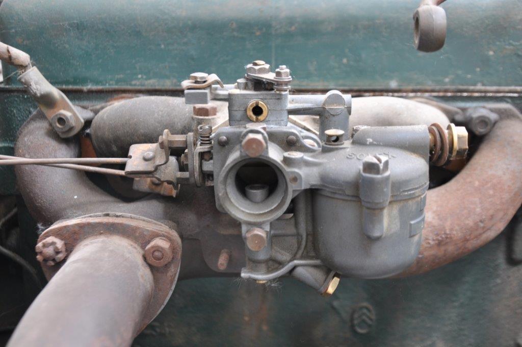

1) Tableau de bord et carburateur: si j'ai bien compris je devrais monter un carburateur à starter automatique (Solex 30 THD avec starter automatique - pag. 156 J. Collignon "La guide de la Traction"), éliminer le starter manuel et refaire la tôle en correspondance du trou, positionner le correcteur d'avance d'allumage à la place du boulon; ma voiture est équipée avec un carburateur Solex 30HTD (carbu horizontal, très similaire d'aspect). Que faut il faire? est-ce que maintenir le carburateur actuel est philologiquement incorrect ?

4) Couleur encadrements des glasses: Les encadrements des glasses, pare-brise et lunette doit etre peintes avec la couleur brune foncée et finies avec l'effet en bois?

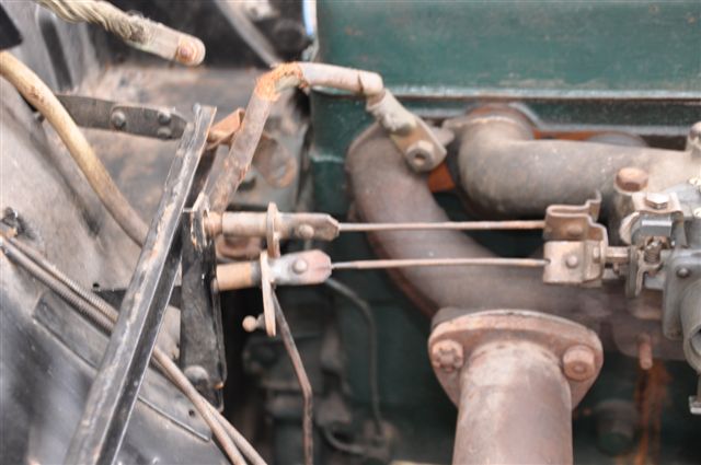

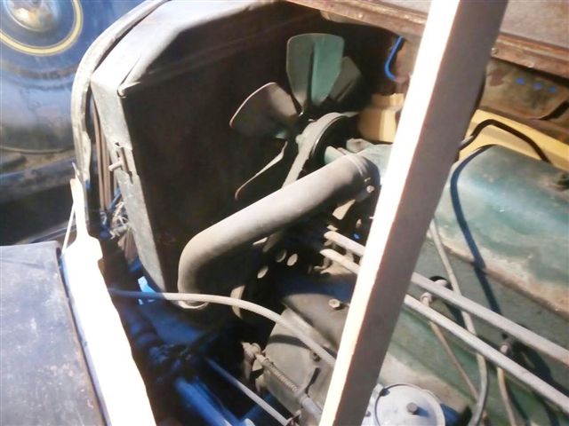

1) Laisser ce carburateur HTD, conserver la tirette de starter, la positionner sous le tableau de bord et boucher le trou à droite. Il manque le tube qui va dans la coque avec le manchon été/hier n°67 page 83 (pouvez-vous mettre des photos du compartiment moteur ?). En principe ce HTD 1936 va avec un silencieux bicône 77 page 85 mais dirigé vers l'arrière proche de la pipe d'échappement (réchauffage du moteur).

2) En finition monochrome, la voiture est entièrement bordeaux, ailes, roues, cache roue, moyeux mais cette configuration étant rare, regardez le montant de porte pour voir si vous n'avez pas une séparation de peinture.

4) Oui les encadrements de fenêtres sont en finition faux bois : d'abord poser le marron orangé puis avec un gros pinceau faire la veine du bois en noir puis vernir.

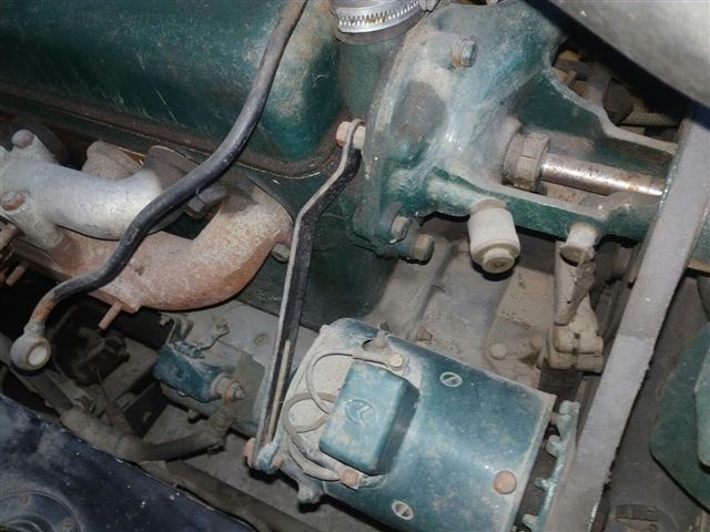

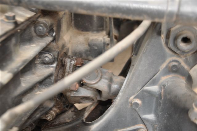

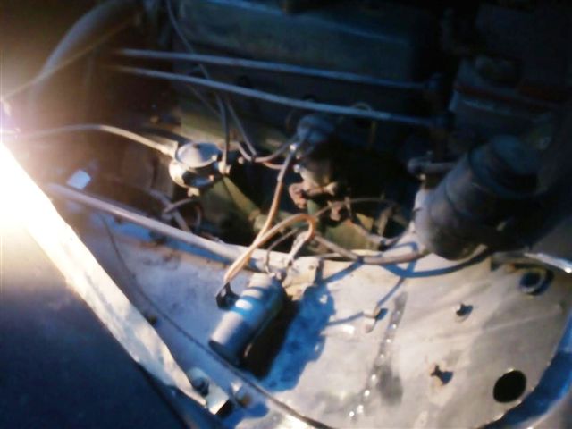

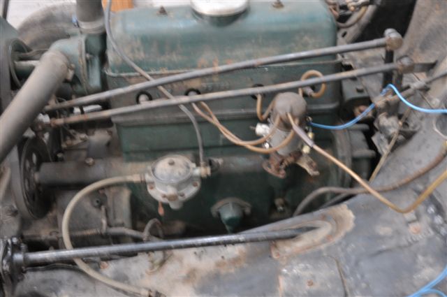

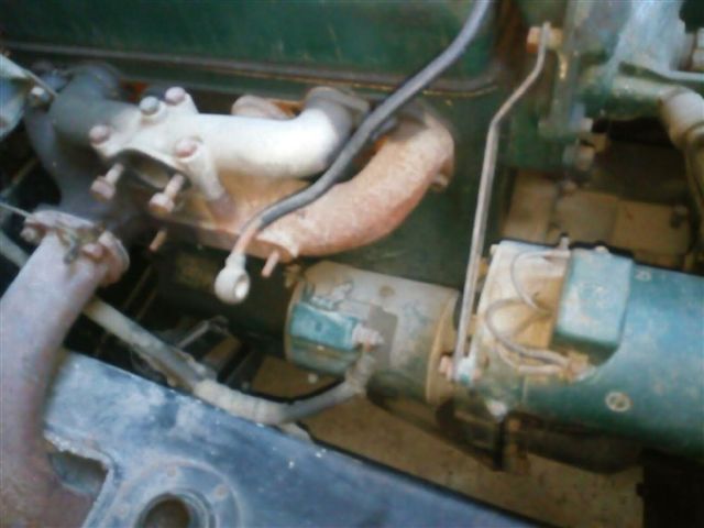

1) Ici quelque photo du compartiment moteur
1 bis) Oui, le vendeur m'a donné un comodo a palettes, mais je crois qu'il soit un rajout ultérieur, je pense de monter le Prelac et le commutateur au centre du volant. Qu-est que tu en pense?
Dario, Crema, Italie

a) le parebrise en acier chromé qui paraît dans la photo postée par Jerome Collignon est peint extérieurement en faux bois (je dirais à l'imitation écorce), est-ce que ce type de peinture est bon aussi pour la mienne 11a?

d) Carburateur: si j'ai bien compris la réponse de Jerome, la tirette de starter doit être repositionnée à la place du boulon marqué avec (?) - voir photo jointe. Est-ce qu'il est correct?

a) Oui l'encadrement INTERIEUR de fenêtre doit être peint en faux bois. On peint d'abord la teinte orange, ensuite on balaie de noir avec un gros pinceau.

d) non. Boucher le trou "?" et rajouter une tirette sous le tableau de bord (flèche rouge)
