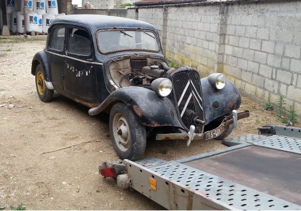

MessagePosté: Jeu 06 Sep, 2018- 19:20
Messages: 166

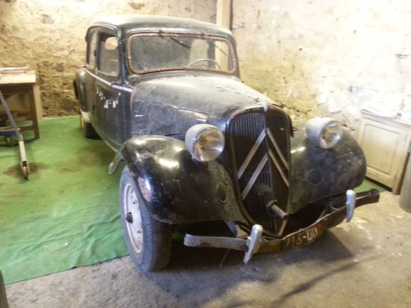

le depart pour son nouveau "chez elle"
Commentaire: le départ
20180829_180245.jpg [ 64.67 Kio | Vu 14739 fois ]
11 B 1954 -
7c 1936

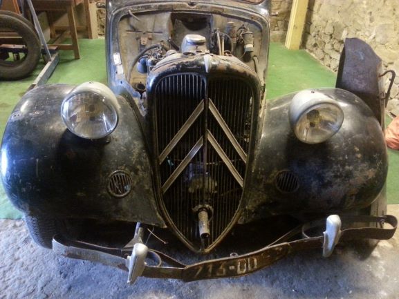

et voila

 Sujet du message: Re: Arrivée d'une 7c
MessagePosté: Jeu 06 Sep, 2018- 19:28
Avec le canon de la mitrailleuse qui tire à travers le ventilo ???
Un choc à l'avant et adieu la boite à vitesses !!!

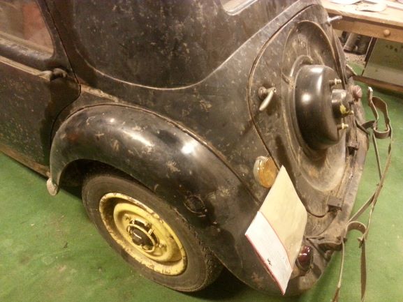

l'arrière

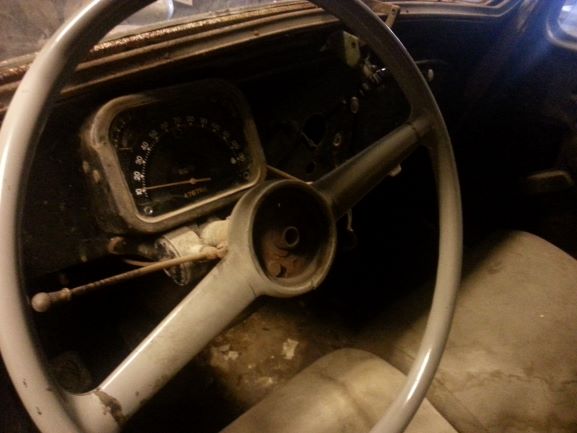

MessagePosté: Jeu 06 Sep, 2018- 19:41
Messages: 166
Malheureusement il manque quelques élément a l' intérieur comme l'horloge les commodo le volant .
J’espère pouvoir encore trouver ca petit a petit en bourse ou autre, je ne suis pas pressé au vue du travail a effectuer .
11 B 1954 -
7c 1936

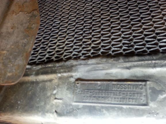

le radiateur

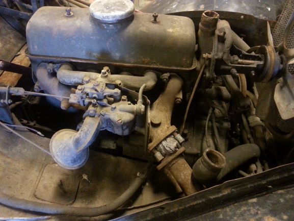

MessagePosté: Jeu 06 Sep, 2018- 19:44
Messages: 166

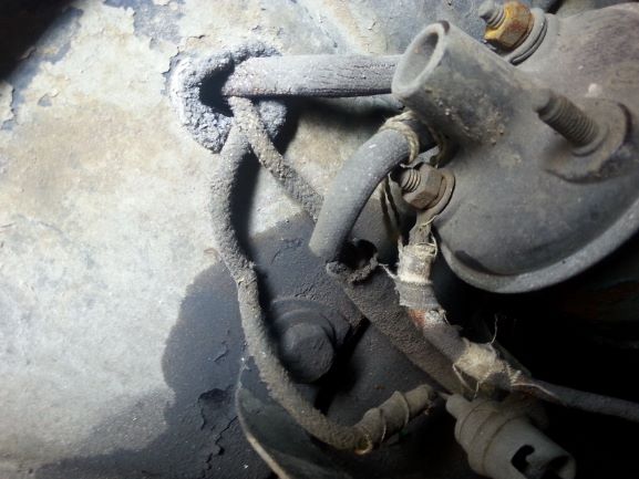

Là il y avait surement quelquechose mais quoi ?
20180904_195433.jpg [ 40.57 Kio | Vu 14762 fois ]
11 B 1954 -
7c 1936

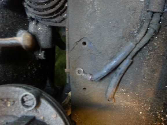

MessagePosté: Jeu 06 Sep, 2018- 19:50
Messages: 166
une douille porte ampoule est venue se loger a coter de la bobine ??
11 B 1954 -
7c 1936
MessagePosté: Jeu 06 Sep, 2018- 19:58
Messages: 166

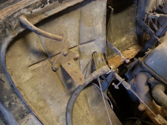

et la un support a ???
20180904_175336.jpg [ 48.07 Kio | Vu 14744 fois ]
11 B 1954 -
7c 1936
MessagePosté: Jeu 06 Sep, 2018- 20:11
le quelque chose qui manque, c'est le contacteur de stop
Il te faut un volant trois branches
Tu as un réglage d'avance sur la colonne de direction qui est aussi un accessoire (Speed ?)
Le support ? Je ne sais pas. Peut-être qu'il y a eu un régulateur sur le tablier, alors qu'il devrait y avoir un conjoncteur disjoncteur sur la dynamo trois balais
