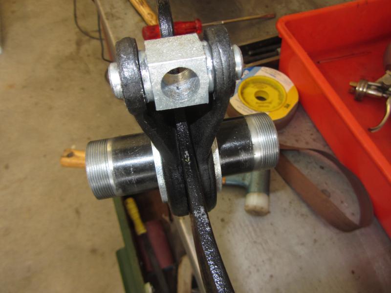

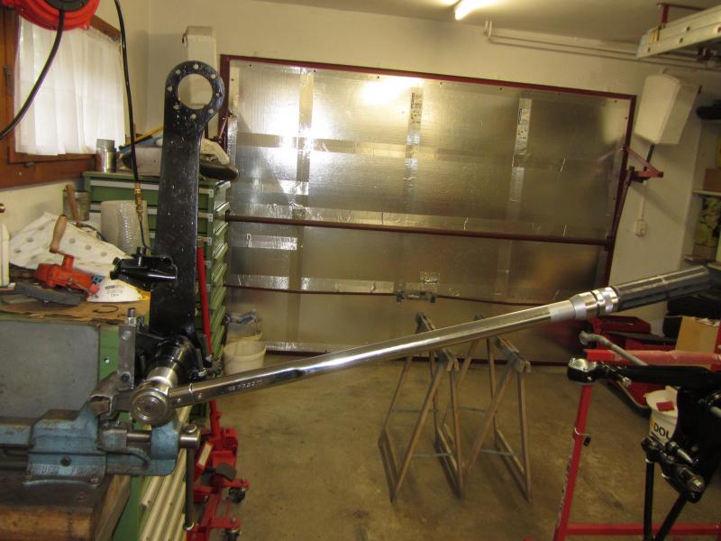

J'aimerais savoir si j'ai bon pour le remontage et si le sens du silentbloc et la rondelle chanfreiné est bien au dessus du silentbloc chanfreiné lui même
merci d'avance
lionel heureux d'être la
 Sujet du message: Re: restauration d'une trac 1938 BL
MessagePosté: Mar 13 Oct, 2020- 21:41
Messages: 1232

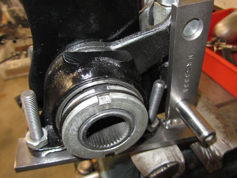

Les grosses rondelles viennent de part et d'autre des biellettes cannelées avec le chanfrein orienté vers l'intérieur.
Bras Ar.1.jpg [ 48.27 Kio | Vu 52182 fois ]

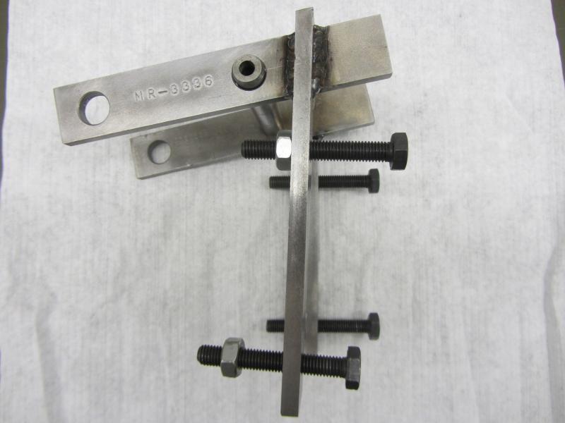

Tu auras aussi besoin de l'outil MR-3336 pour bloquer les silentblocs en position "roues au sol" c'est important.
MR-3336.jpg [ 41.52 Kio | Vu 52145 fois ]
Comme ci-dessous :
Bras Ar. 2.jpg [ 67.53 Kio | Vu 52192 fois ]
Bras Ar. 3.jpg [ 63.33 Kio | Vu 52156 fois ]

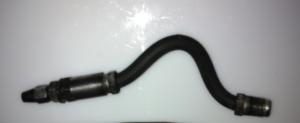

Un petit souci de flexible car ceux d'origine les raccord à un petit diamètre et un pas fin
donc il y en a chez Pat2 mais deux modèles
MessagePosté: Ven 16 Oct, 2020- 15:10
Messages: 382
Moi j'ai mis des grands et je les ai bouclés ,
Je crois que d'origine ils sont montés en chapeau de Gendarme .
Montage Chapeau de Gendarme ..jpg [ 3.98 Kio | Vu 51897 fois ]
Marc
MessagePosté: Ven 16 Oct, 2020- 16:10
Messages: 392
Localisation: pas de calais
Merci Marc j'ai appelé Pat2 ,c'st donc le 155mm
ca m'arrange il est moins cher :D
MessagePosté: Ven 16 Oct, 2020- 16:35
Messages: 1232
Le sertissage moderne des flexibles Ar. augmente la longueur des raccords et diminue celle de la partie flexible, ce qui donne une courbure trop prononcée.
La meilleure chose est de monter des flexibles avant et de faire une boucle. On garde le montage d'origine et c'est techniquement parfait.
MessagePosté: Ven 16 Oct, 2020- 18:21
Messages: 392
Merci Marco comme tu sais il y a 150mm entre les deux fixations et le petit fait 155mm sans compté le filetage
pat2 m'a conseillé le petit et l'autre 215mm si c'est pour le vrillé ça sert pas à grand chose
quand pensez vous :?:
MessagePosté: Ven 16 Oct, 2020- 18:41
Messages: 382
Marco a raison prends des raccords plus long et ça sera plus facile à faire la boucle , j'ai acheté les miens à l'avanture Peugeot ils sont plus courts que ceux de l'avant et vont très bien .
