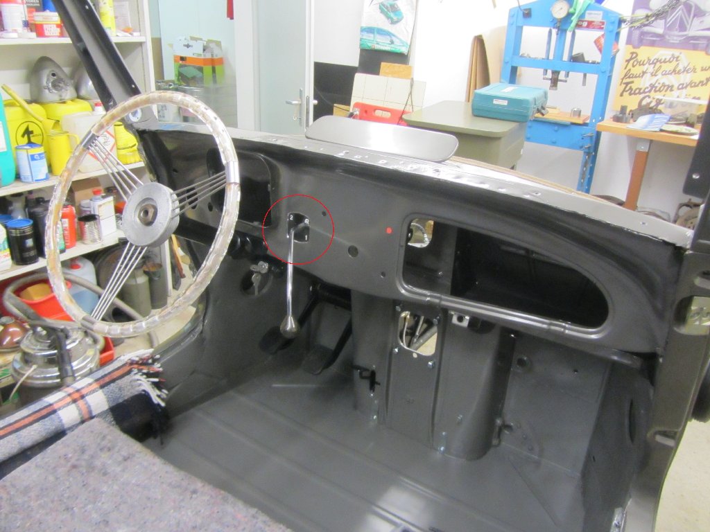

patton27 a écrit:
Marco a écrit:
La plaque du sélecteur de vitesses vient montée derrière le tableau de bord.
Marco, j'avoue ne pas avoir compris ce que tu à voulut dire :?:
PM
Comme ceci.
IMG_2253 - Copie.JPG [ 2 Mio | Vu 1602 fois ]

Comme ceci.
En effet, je pensais bien à cette plaque.
Pour moi, la mienne est au bon endroit. Elle y était lorsque j'ai démonté l'auto, et de plus elle a un fraisage pour la vis (pas utile donc de l'autre sens).
Et puis vu la finition de la dite pièce, elle ne peut se monter que comme ça.

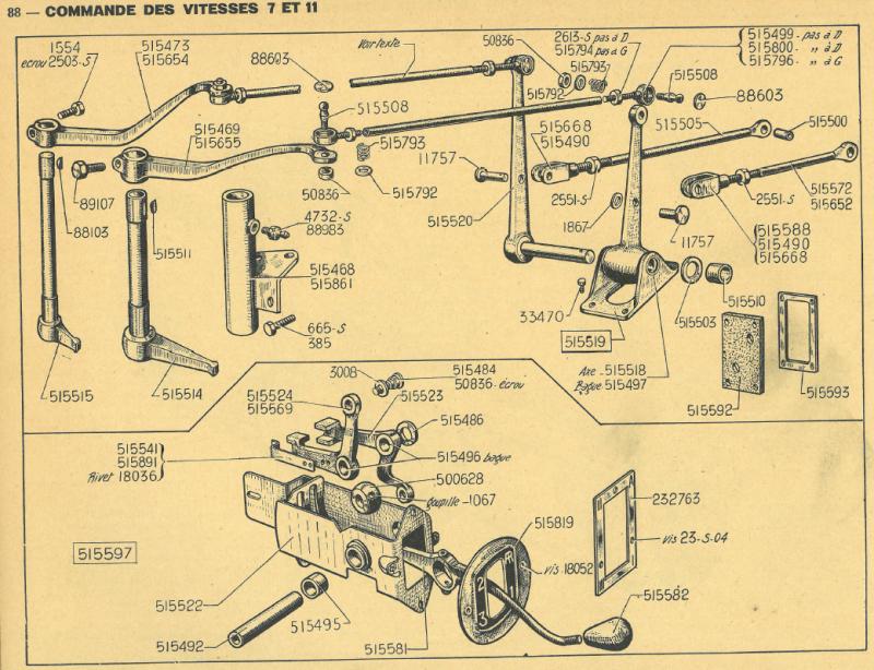

La rosace vient fixée par 2 vis TF directement sur le sélecteur, l'ensemble vient ensuite monté derrière le TdB fixé par deux goujons de 5 mm.
C'est comme ça sur toutes les 7 & 11 tous modèles confondus jusqu'en novembre 38. Le tableau de bord n'a pas de trous apparents pour la fixation du sélecteur.

En effet, j'ai fini par retrouver les photos avant démontage, et oui elle est derrière.
Bon, reste plus qu'à corriger ça :mrgreen:
Merci du coup de ces précisions.
