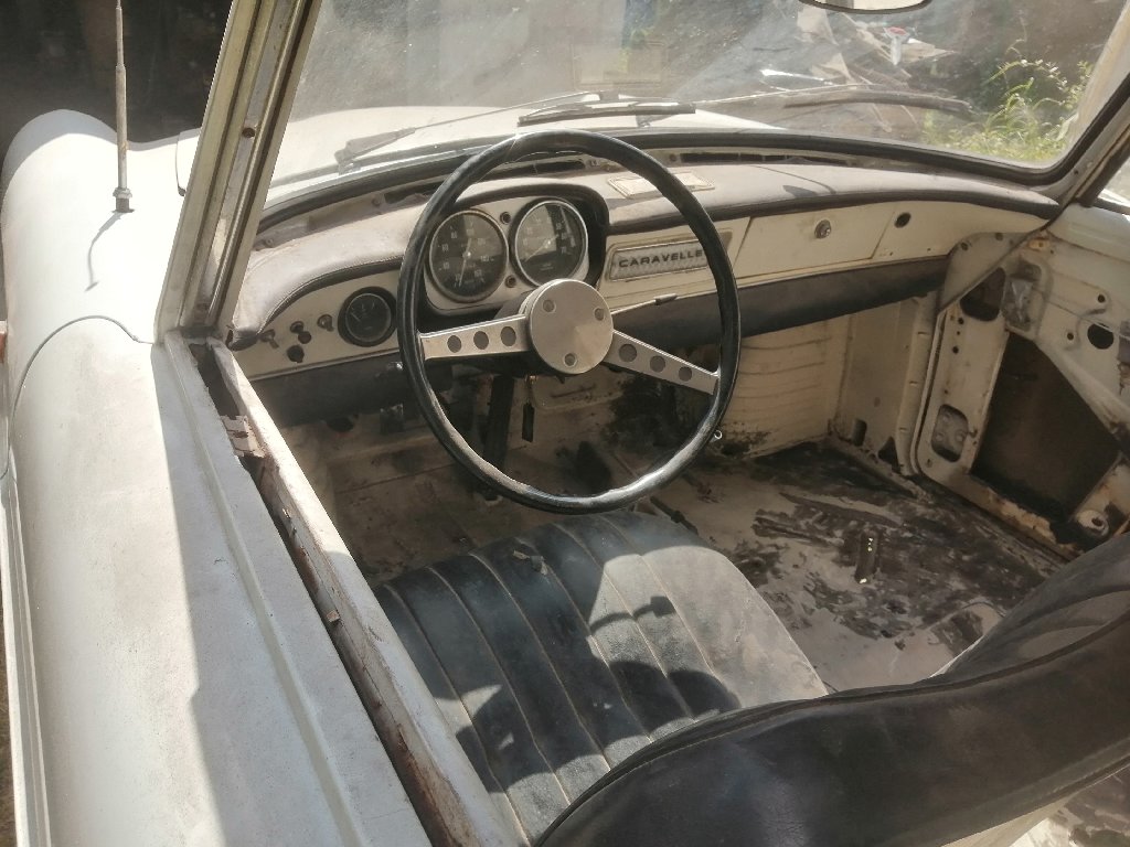

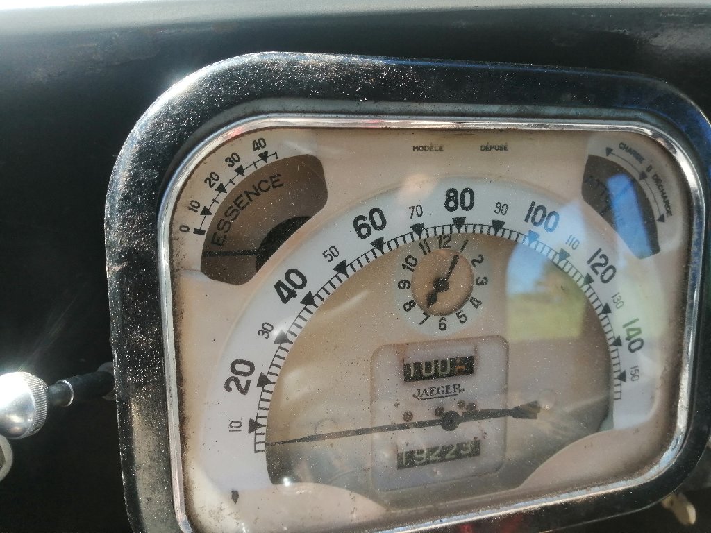

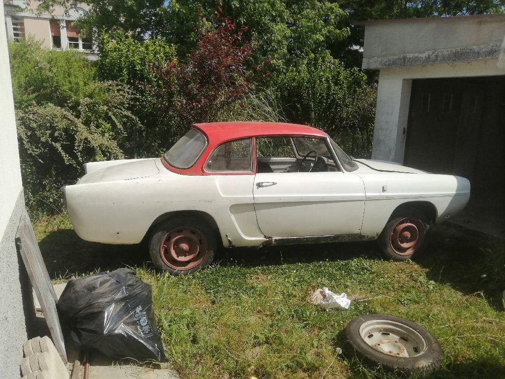

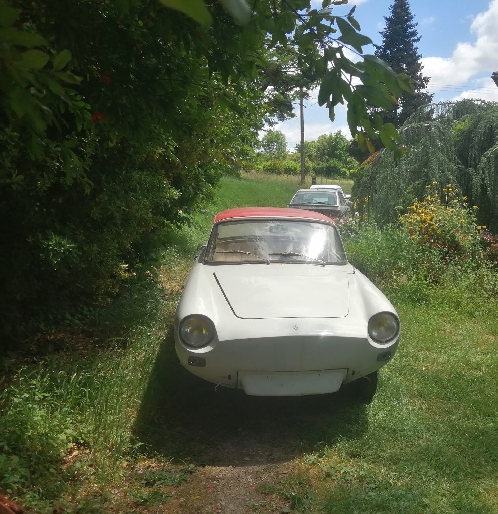

Je viens de passer le "cap" des 100 premiers km et elle fonctionne très bien, j'espère que ça va durer...J'ai revu le réglage des culbuteurs et du delco, les hauteurs de caisse n'ont pas bougé, rien ne semble se desserrer. Je reste prudent et je contrôle des points à chaque petite sortie.
J'ai monté les bavettes et les sabots d'aile avant, et j'ai une commande d'avance à l'allumage Speed. Ca vaut le coup de la monter? Je l'ai mise en place sur la colonne de direction pour voir comment elle pouvait y trouver sa place, je ne sais pas si ça a un intérêt réel pour la conduite car je n'ai jamais expérimenté ni eu de retour sur cet équipement.
Le prochain projet a pris la place dans l'atelier et la traction est à la maison maintenant. Je ne démonte pas complètement la caravelle de suite des fois que j'aie besoin de la fosse pour la traction...Mais j'ai suffisamment de morceaux de tôle à former et à souder maintenant car elle est croustillante et elle a été copieusement fibrée! J'aurais pu tomber bien pire cependant, je pense que ça va se faire. J'ai déjà formé tous les morceaux de plancher et de coffre, fait les tapis et les garnissages intérieurs, dégrippé, redressé et peint l'armature de capote. C'est une 1100S avec moteur 1108 et carbu double corps.

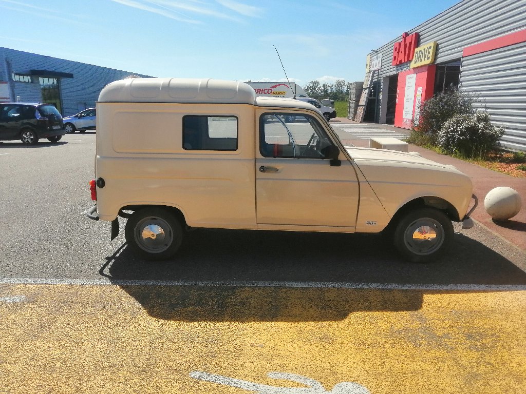

Oui la caravelle est un peu mon graal automobile :D Esthétiquement je préfère la floride mais pour la conduite et le comportement sur la route, avec les trains roulants et les soubassements de la R8 ainsi que le moteur cléon 1108 ça devrait être plus confortable.
La traction a d'autres "copines", une Dauphine de 56 et une 4L F4 que j'ai toutes 2 refaites, il me faudrait idéalement me séparer d'une ou deux voitures pour des raisons de place et de budget mais c'est vraiment à contrecoeur après le travail que ça représente et le plaisir de les voir fonctionner...
Je me questionne sur le choix de la meilleure huile pour la traction, je suis tenté par un bidon de 25 ou 30L en 20W50 chez Dllub mais elle est à la norme SJ qui ne me semble adaptée à des moteurs plus modernes mais pas à celui des traction...La motul 20W50en SF me semble mieux convenir, à propos des additifs au phosphore notamment. Je ne sais pas si je me complique la vie pour rien ou si ça a une importance mais j'aimerais ne pas me tromper et risquer d'abîmer le moteur...
