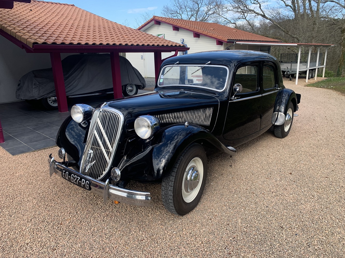

Jeune de 75 ans et vieux collectionneur depuis 1974, ce n'est que début 2019 que j'ai acquis ma première Traction, une 11B de 1953. Trois ans plus tard, elle est remplacée par une 15/6, patiemment restaurée pendant des années par un Tractionniste chevronné qui souhaite conserver l'anonymat.

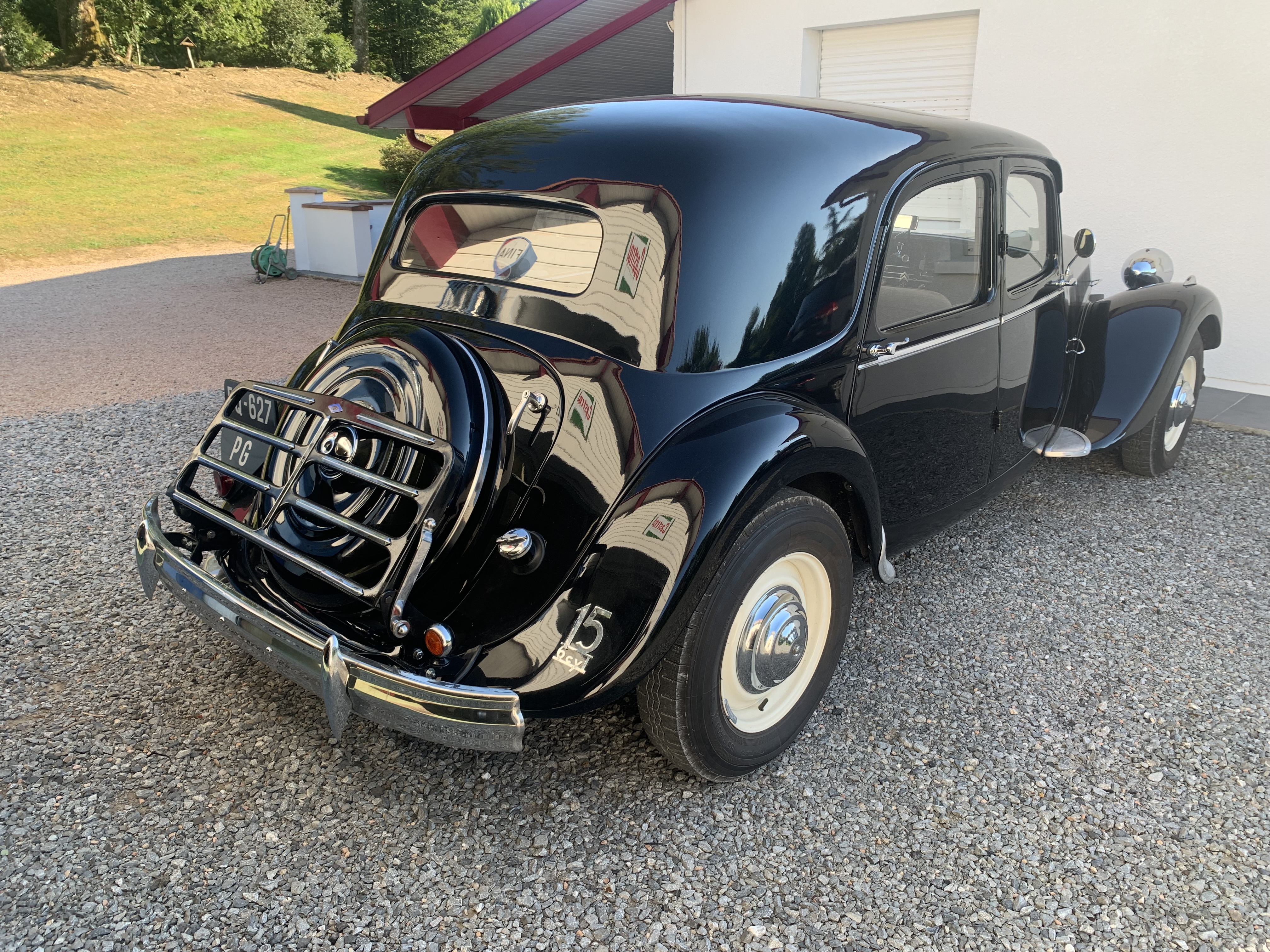

Depuis, j'ai rajouté un porte bagages et une sonde de température d'eau.
Membre de la TU Aquitaine, je suis depuis 2013 dans la région de Dax...
Je me rendais occasionnellement sur le forum ... et je me suis inscrit hier. Tout dernièrement j'ai cherché pour voir si un membre connaissait le même problème que moi : il s'agit d'une réaction au freinage qui provoque des vibrations assez fortes lorsque le freinage est appuyé. J'ai pensé à l'ovalisation des tambours, que j'ai fait rectifier. J'ai ensuite fait équilibrer les roues (les pneus sont neufs). Le problème subsiste.
A la bourse d'Hagetmau, je me suis renseigné et l'on m'a conseillé de remplacer les garnitures qui devaient être trop dures. J'ai donc commandé des garnitures tendres et me suis attaqué au démontage. Les freins arrière, facile ! Les freins avants, un peu moins !!!
Lorsque j'aurai reçu mes garnitures et remonté le tout, je vous tiendrai informés du résultat.
Mes amitiés à tous

Belle présentation et belles photos de ta 15/6! 8)
Quelle est la voiture qui se cache sous la bâche? :?:

Bonjour et bienvenue serge
la 15 comme je l'aime sobre sans fioritures :wink:

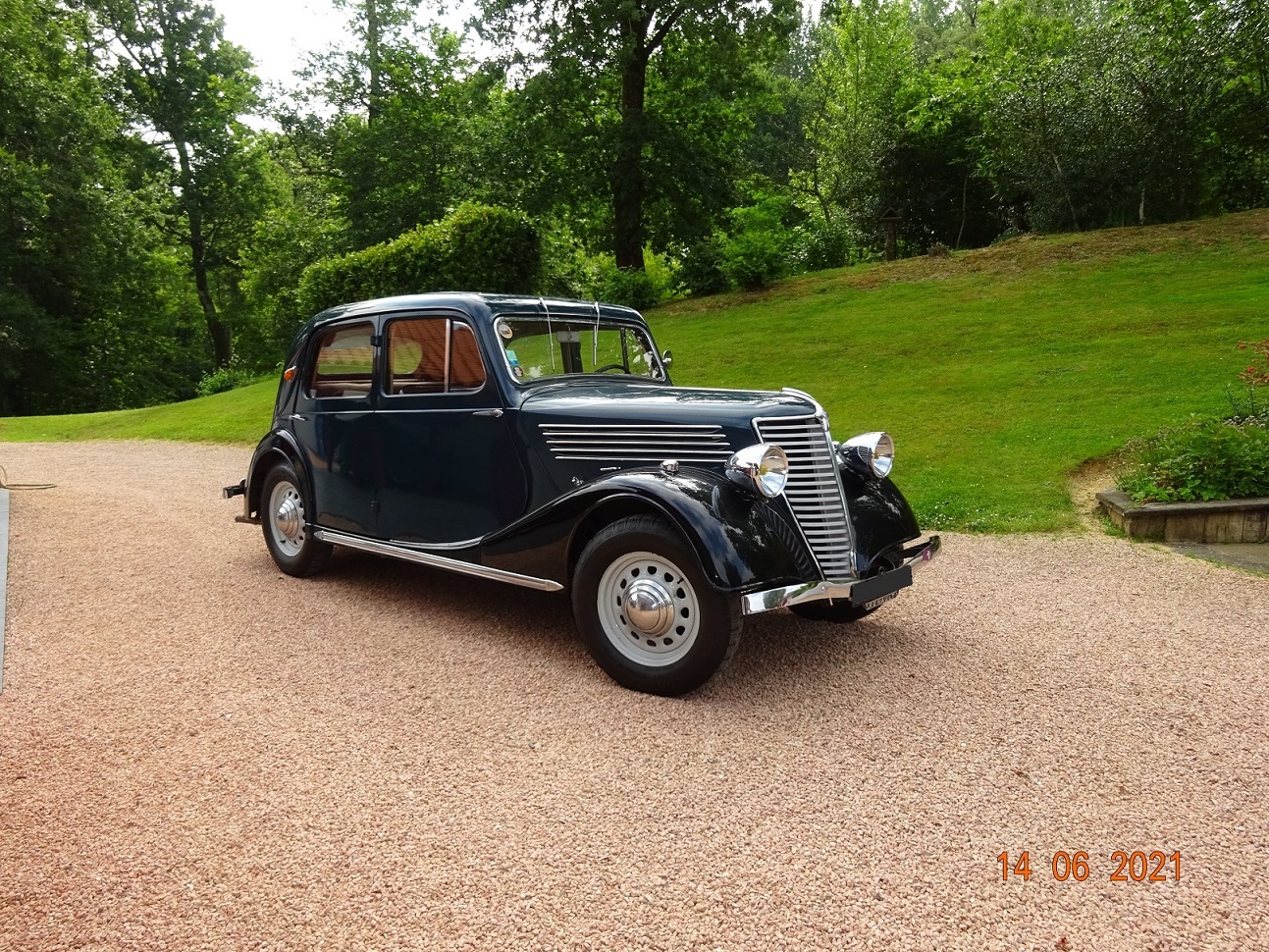

[attachment=0]1.JPG Bonjour, et merci à ceux qui m'ont répondu (onzamalle, cx25d, Christophe Baker, Moux...). Je ne suis pas encore familiarisé avec le fonctionnement du forum, et j'ai posté mon problème à nouveau en idiquant en objet "freinage traction 15/6". Cela pour simplifier la recherche.
Pour répondere à onzamalle, il n'y a pas de jeu aux endroits cités, j'avais pensé à regarder lors du démontage.
Pour l'instant j'attedns mes 2,50m de garniture tedre commandé chez M. Albillo bien connu (La Passion Automobile).
Cela fait plusieurs années que je remplace les anciennes garnitures par ces garnitures tendres. Collées dans les règles, je n'ai jamais eu de problème et le gain est appréciable.
Pour répondre, la voiture sous bâche est une Novaquatre de 1939. Elle est équipée en garnitures tendres et ça freine fort.
Amitiés à tous et je vous tiendrai informés du résultat

Messages: 2631
Ouah! Belle la Novaquatre! 8) :D

Très belle aussi la novaquatre, bravo :D pour le réglage des freins, il faut prendre son temps pour bien exercer le léchage des garniture et avoir un bon freinage.Le étalonnage des garnitures est important aussi pour l'attaque sur le tambour.
Tu nous feras bien un reportage photos de la 15 mais aussi de la nova :D :wink:
