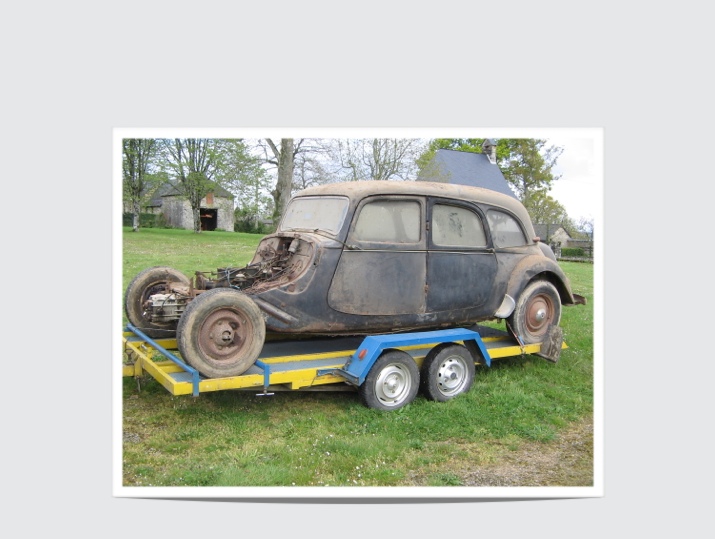

chers amis tractionistes,
Le chantier commence....
nous avons déposé proprement le moteur boîte. Un piston était bloqué. Après plusieurs jours d'attentes avec du fuel dans le puit du cylindre il s'est débloqué gentiment. Les cylindres pistons sont corrects et non rayés. Mais catastrophe après un bon nettoyage de l'ensemble une fissure de 6 cm dans le sens de la hauteur sur le bloc est aparrue !.
Je vais donc refaire un autre moteur.
Pour garder le moral et sentir le chantier avancer je me lance dans les freins : après dépose des tambours le diagnostic est simple : tout est mort. J'ai commandé chez Bendix les flexibles et cylindres de roues. Pour les garnitures je veux refaire à l'ancienne :
Qui pourrait m'indiquer où je peux trouver des garnitures à coller ou à riveter ?
merci d'avance
à suivre

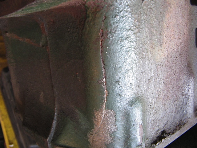

- une observation précise sur la fissure du bloc me laisse penser que c'est peut être tout simplement une fissure de coulage d'époque sans impact sur la solidité du moteur. Je vais montrer cela à un motoriste ; à suivre :D
IMG_4359.jpg [ 143.5 Kio | Vu 148282 fois ]

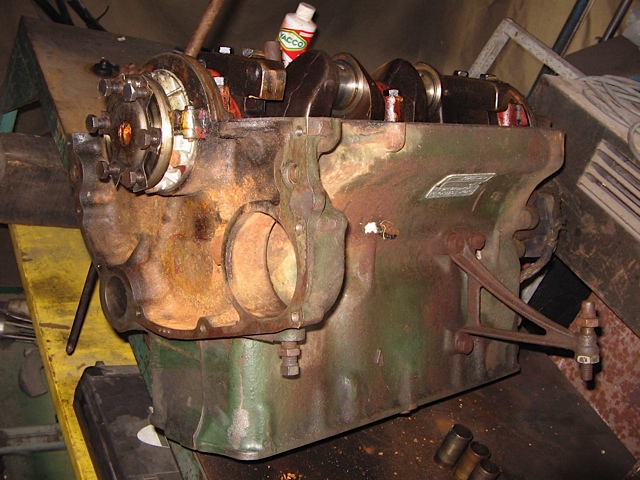

une vue complète du bloc
IMG_4360.jpg [ 156.92 Kio | Vu 148503 fois ]
