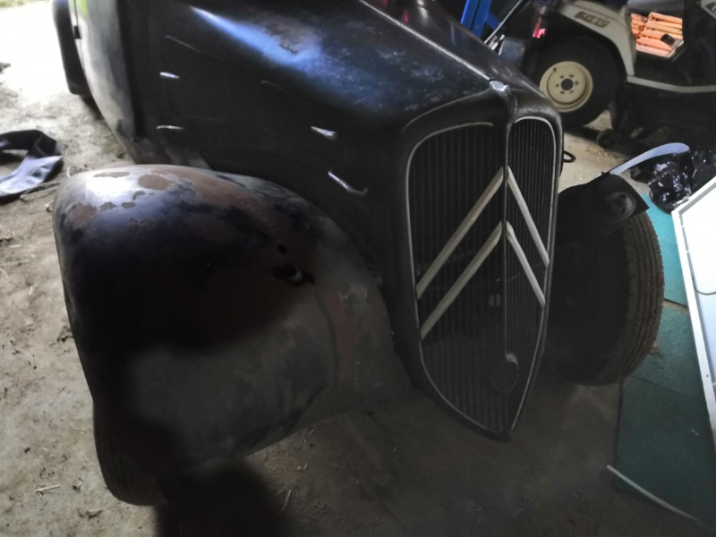

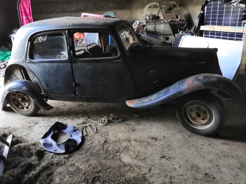

Voilà qq photos (un peu sombres, la prochaine fois je mettrai un peu d'éclairage dans la grange) de mon dernier achat d'il y a 10 jours à 60km de chez moi (j'avais raté une autre 11BL à une vente aux enchères à Béthune 8 jours avant, ça faisait un peu loin pour le transport, du coup j'avais baissé de 300€ mon enchère max qui finalement était 200€ de plus que l'enchère gagnante)

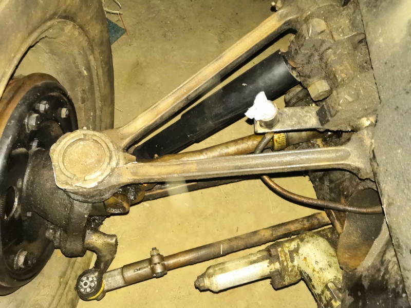

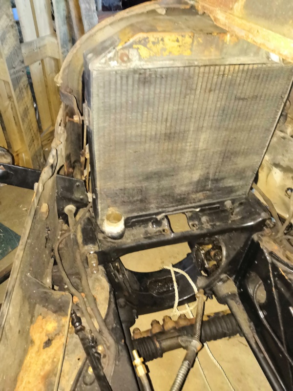

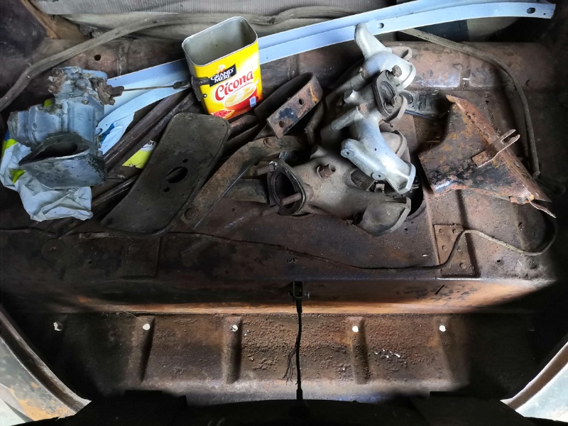

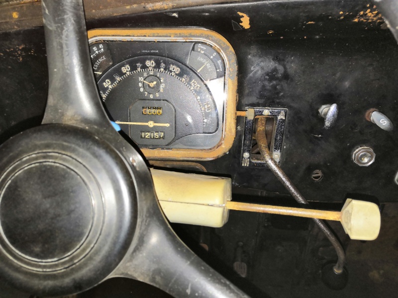

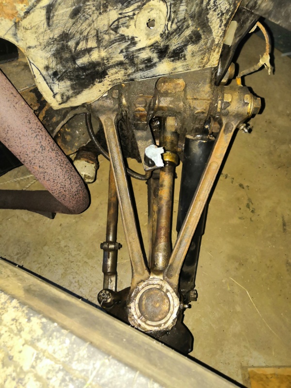

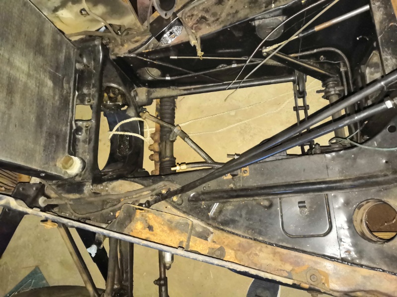

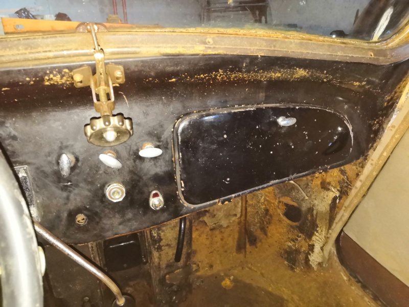

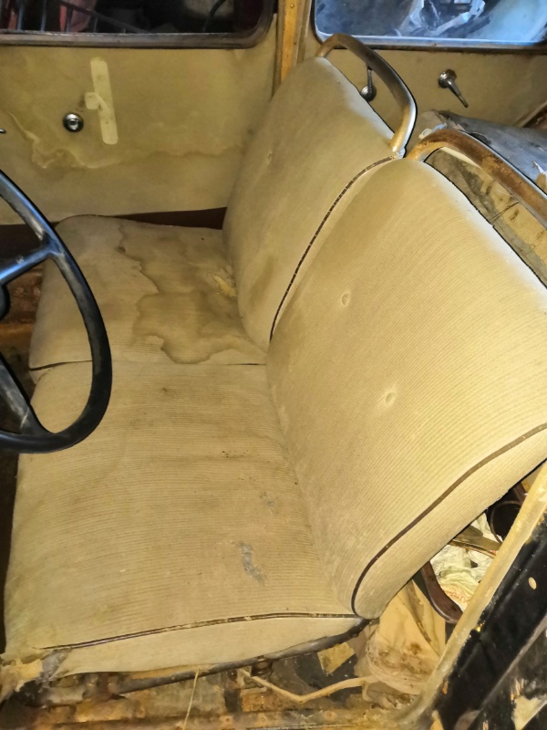

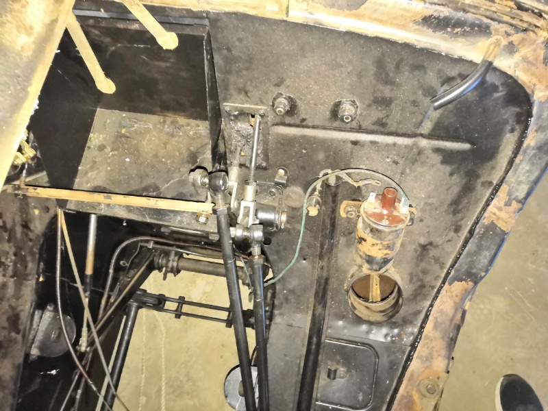

Suite des photos, train avant, intérieur etc

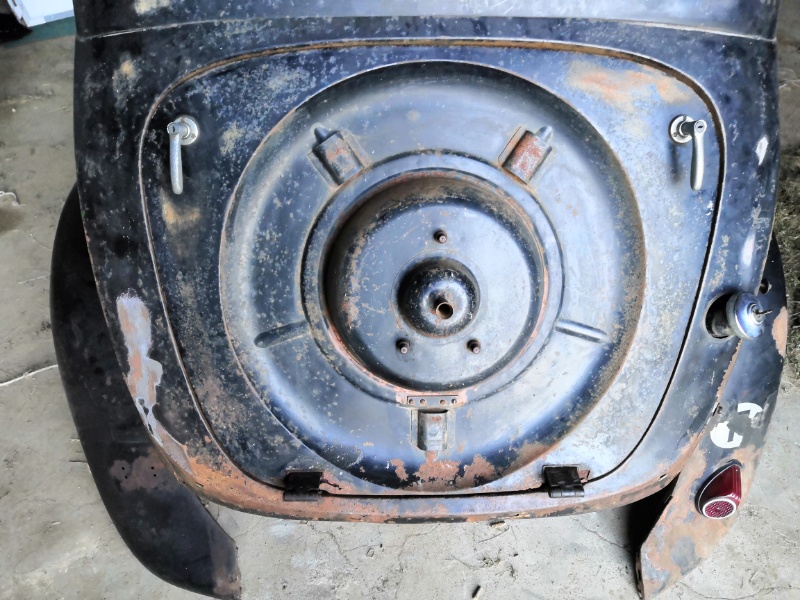

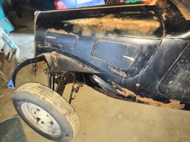

Suite et fin provisoire des photos

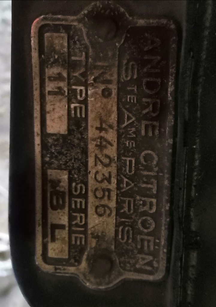

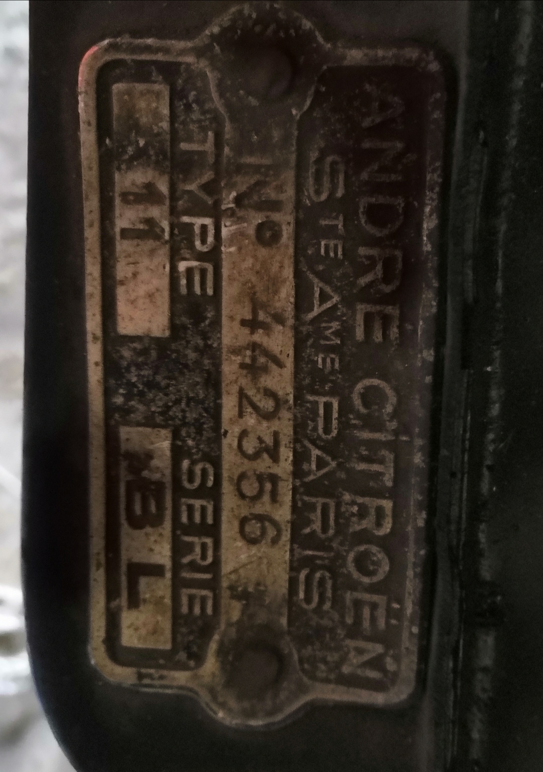

C'est une BL que tu nous montres là ! Du boulot, mais modèle intéressant et abouti.

J'ai rajouté le L oublié après 11B
