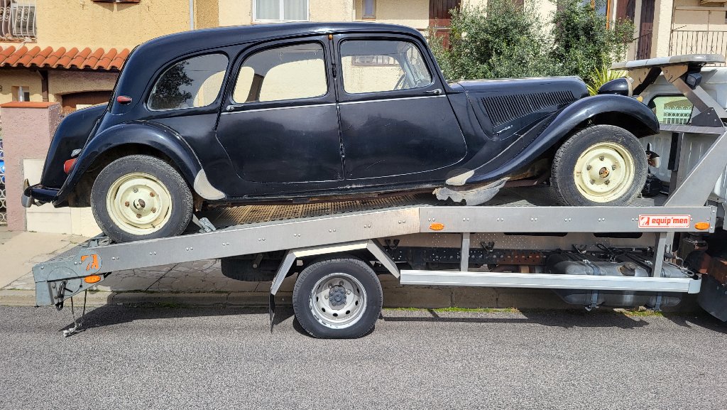

Une photo lors de la récupération :

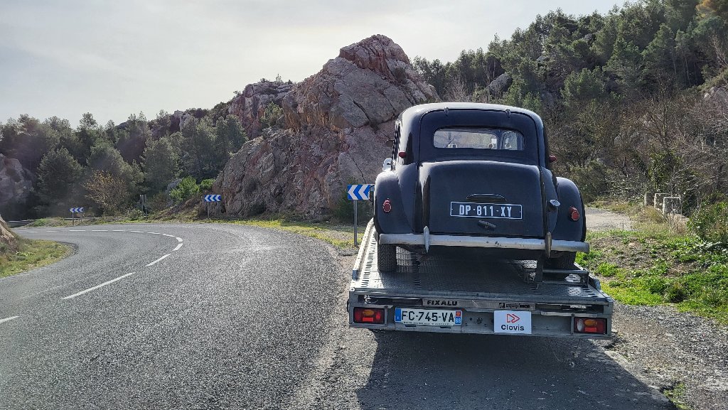

Dernières petites choses à démonter avant chargement :
Départ lundi chez le carrossier!

Ca y est, la Traction est depuis Lundi chez le carrossier...
